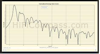

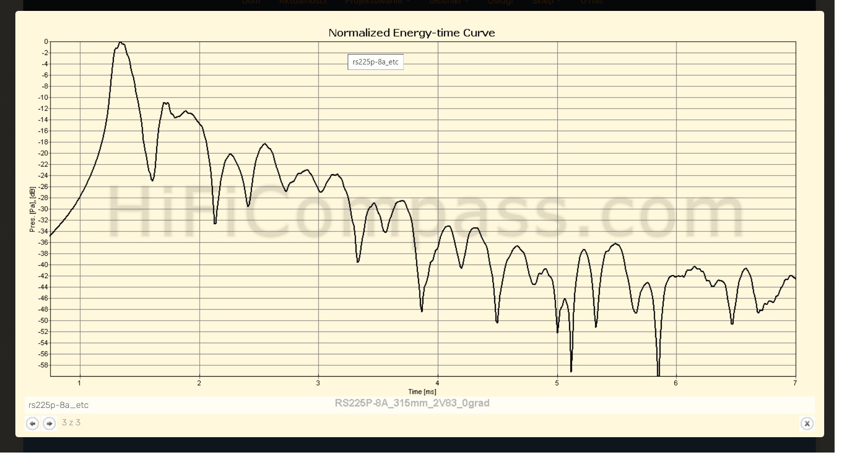

                          #192
                          Schau hier bitte: Hier
Ansichten: 354
Größe: 268,2 KB
                          Timo, das was ich gebaut habe funktioniert bestens und ich brauche nicht 100 Boxen zu bauen um endlich herauszufinden was ich falsch mache. Soll ich beweisen?
                            • 11188
                            #193
                            Tolles buntes Bildchen. Gruß Timo
