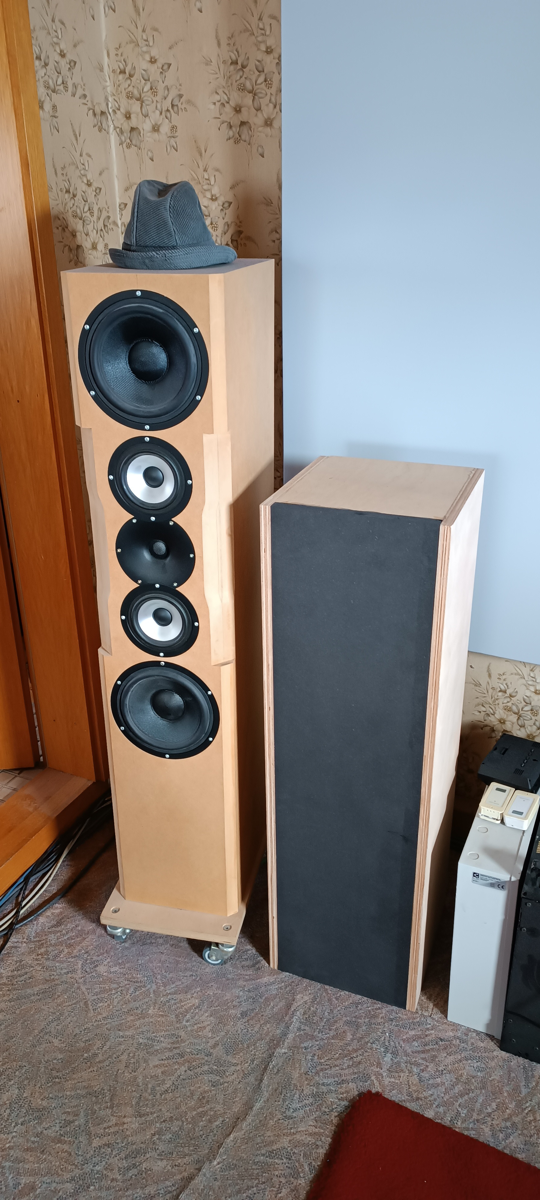

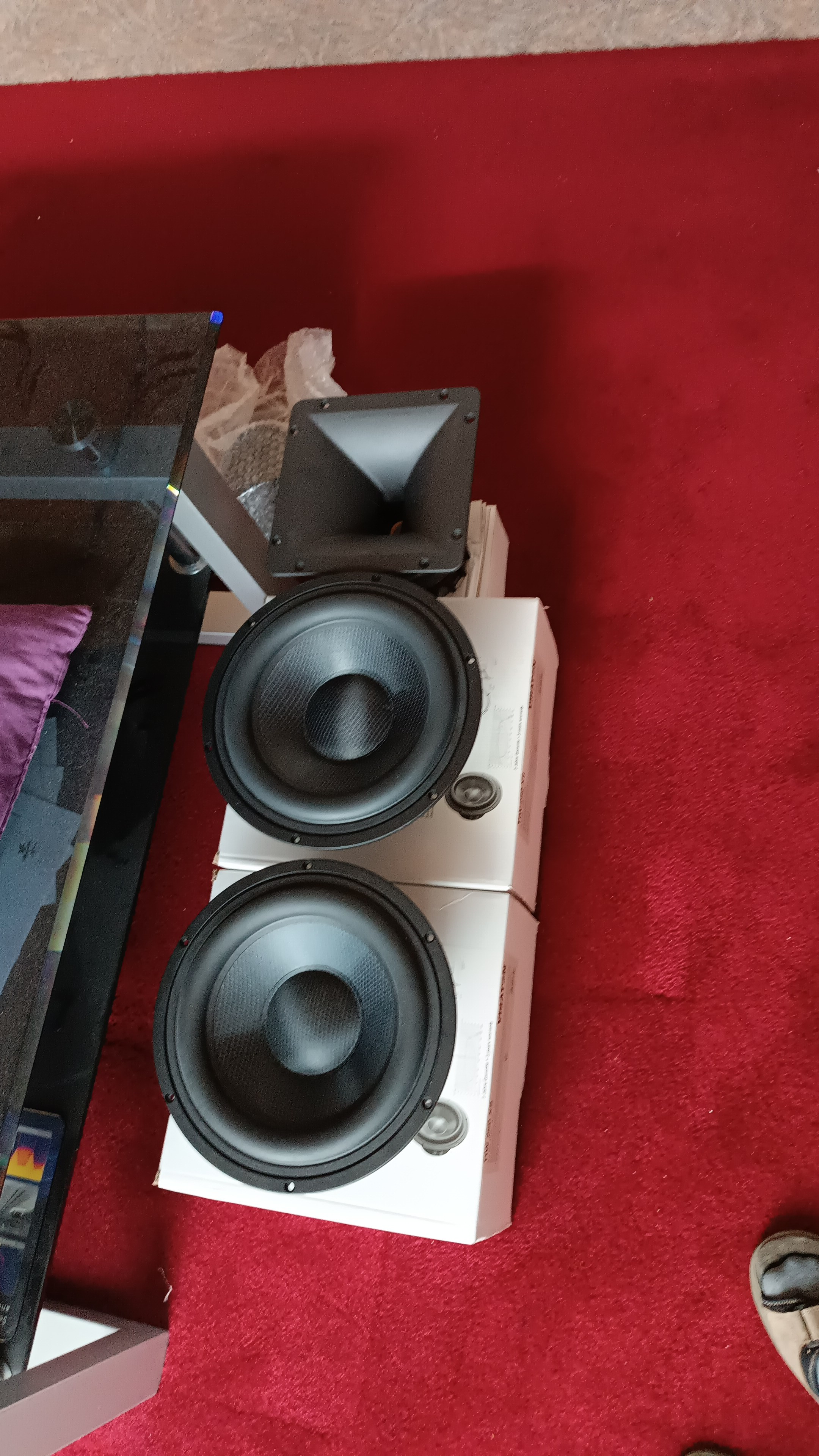

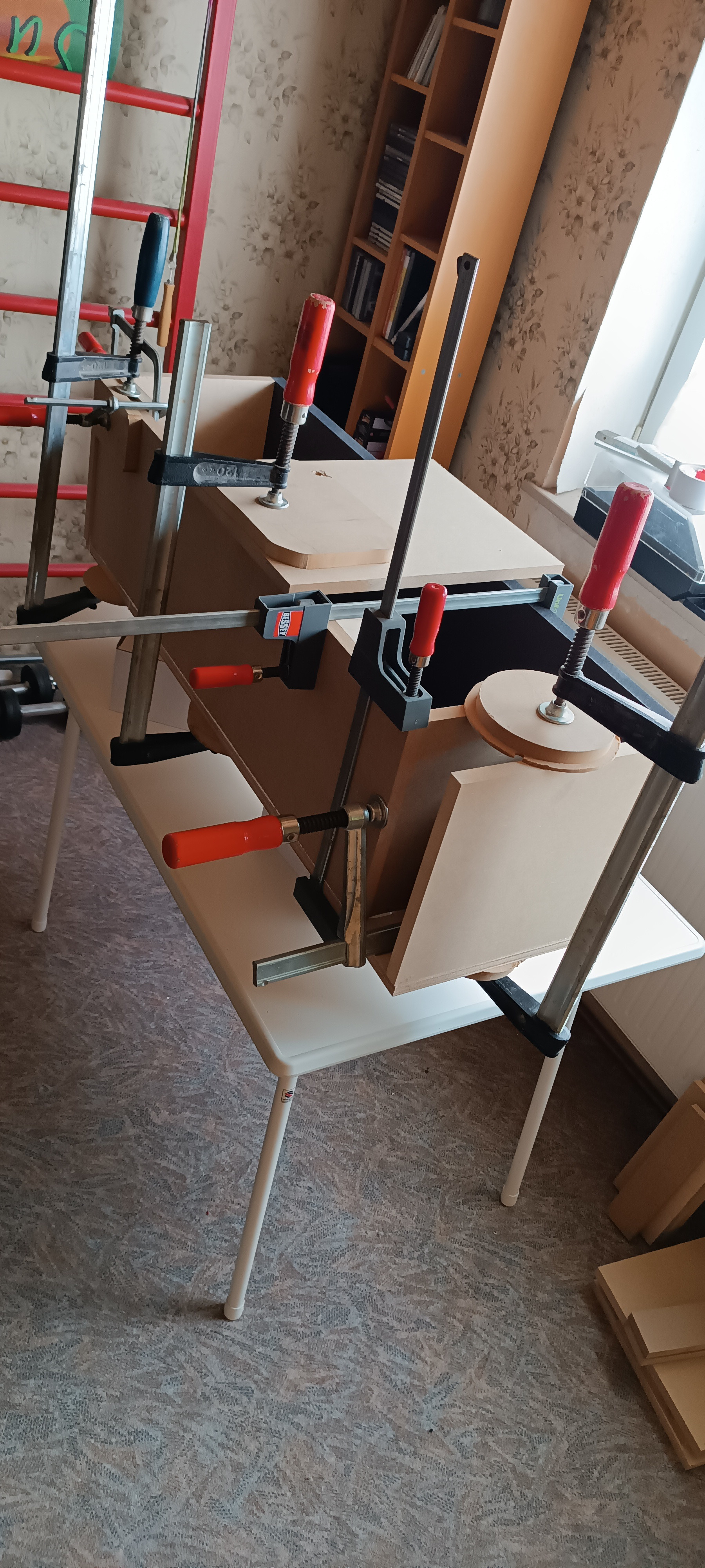

                Huhu ich lebe noch
                Ich habe endlich mal angefangen, aber dauert alles noch.
                MfG Daniel

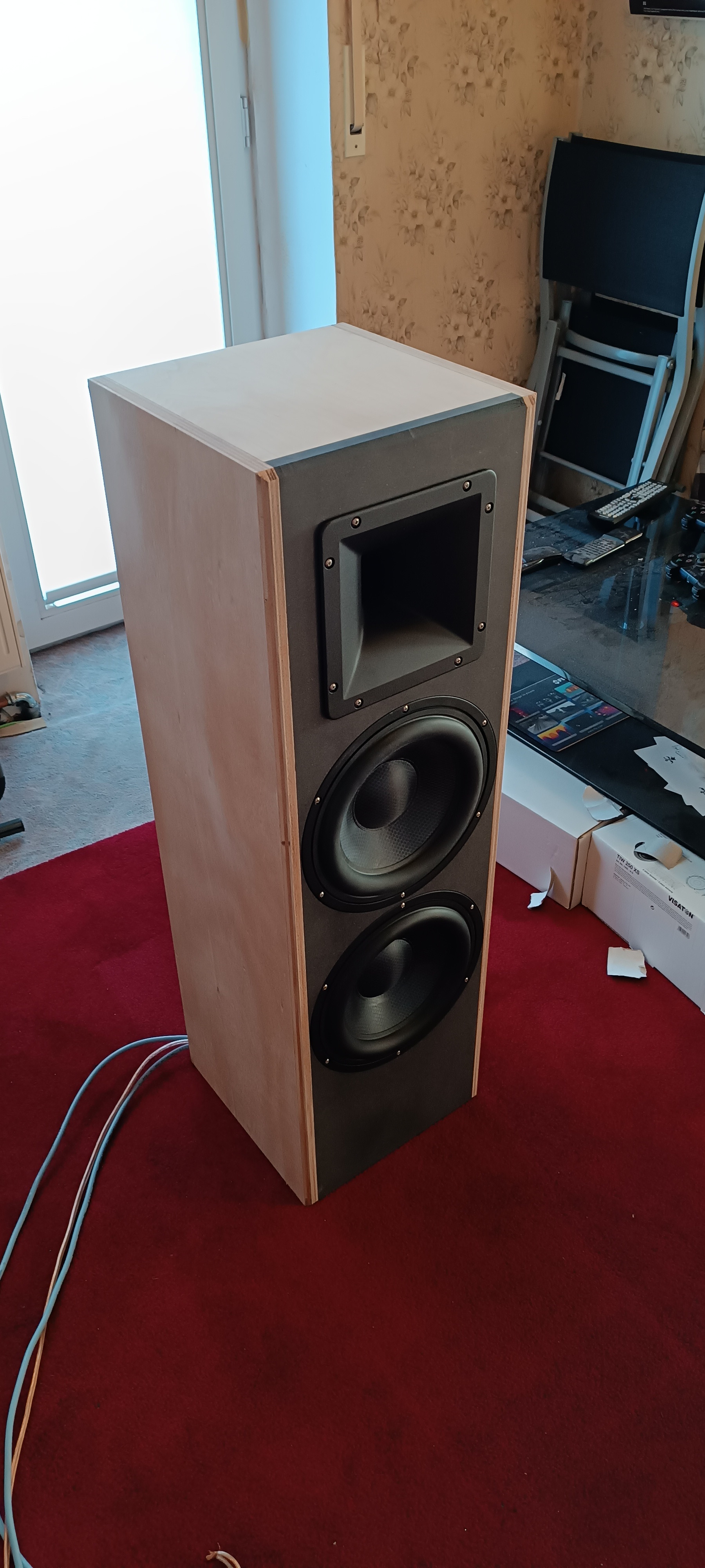

                    #69

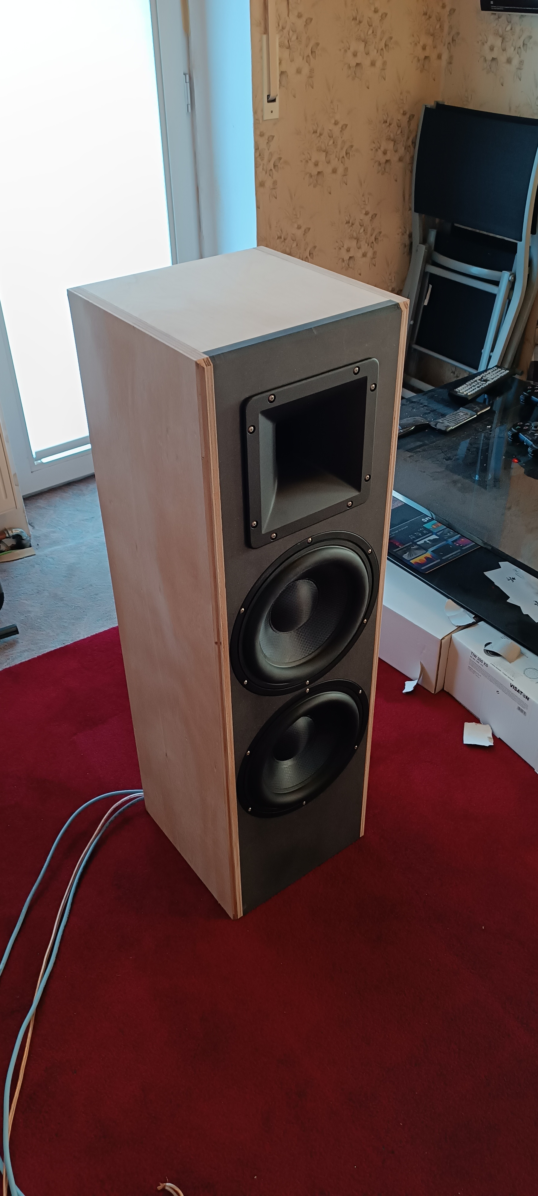

                    Ich habe mal wieder etwas weiter gemacht und finde die Gehäuse sind cool geworden. Steinigt mich aber ich will es ernsthaft erstmal mit einer Frequenzweiche probieren. Mit der ersten Testversion klingt es zumindestens nicht scheiße, in meinem großen Raum haben sie zu wenig Bass aber ich baue sie ja für das Wohnzimmer. Hoffe dort passt die 40hz Bassreflex Abstimmung.
                    Und ich habe natürlich erst ein Lautsprecher fertig, wollte erstmal messen und den Frequenzgang gerade bekommen und so weiter, und dann mal Stereo testen. Noch habe ich nichts gemessen und höre als mit einem Lautsprecher Musik
                    Zumindestens klingt das schon ernsthaft nach Musik, und ich höre nicht direkt dass irgendwas zu viel oder zu wenig ist. Aber mit einem Lautsprecher ist testen ja immer schwierig.
                    Also das Gehäuse von dem anderen ist natürlich auch schon fertig komplett, nur habe ich noch keine Chassis hineingeschraubt.

                      #70
                      Sehen toll aus, welche Weiche hast Du eingesetzt?

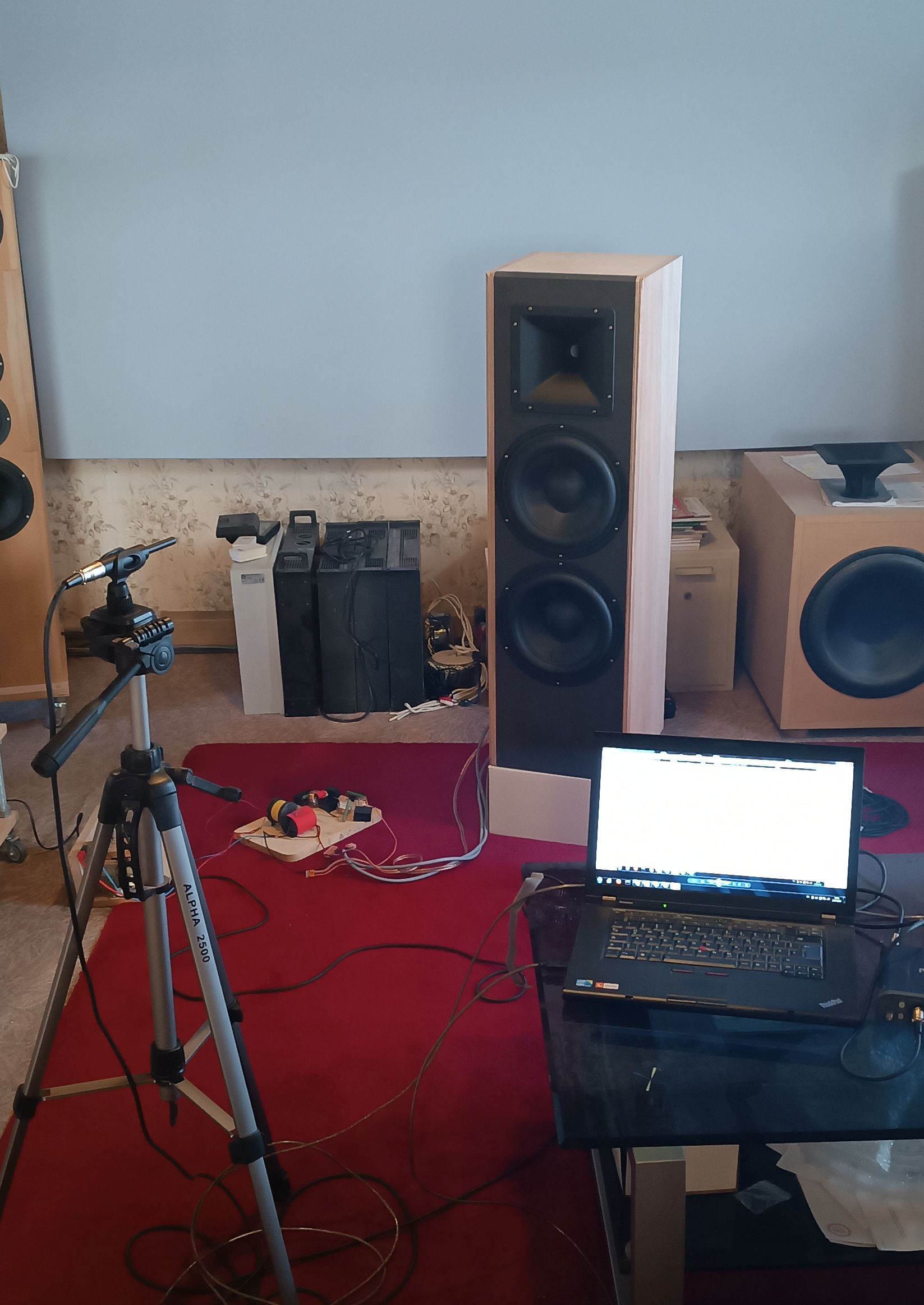

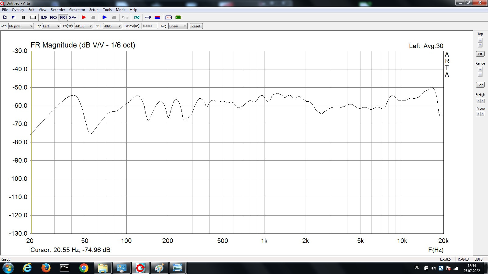

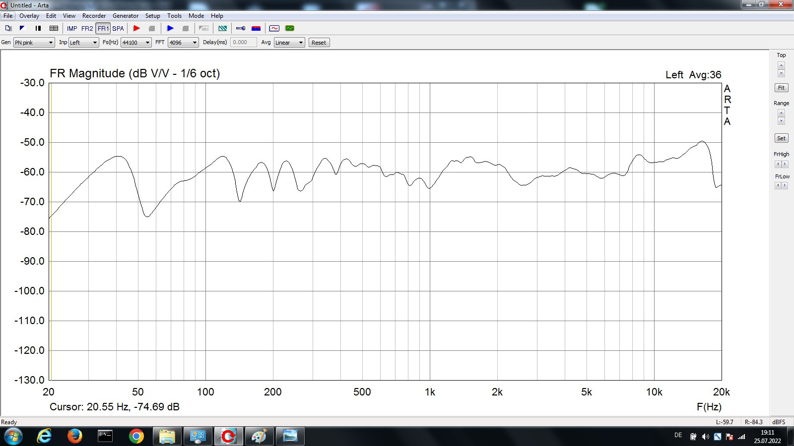

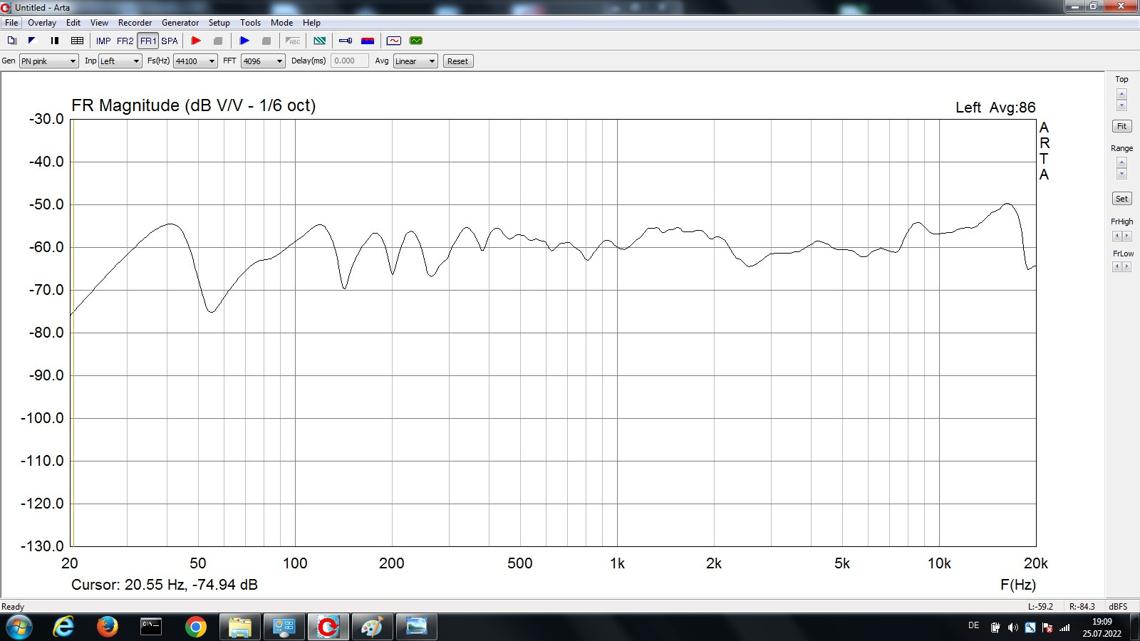

                          Also ich habe mal weiter herum probiert.
                          Eins vorweg der Bass gefällt mir einfach extrem gut, Trocken tief einfach nur brutal.
                          Der Hochton ist natürlich nicht auf dem Niveau der Concorde, aber alles andere als schlecht.
                          Man neigt dazu sehr Laut zu machen, und dann bin ich mir nicht mehr sicher ob es am Pegel liegt oder an einer fehlerhaften Abstimmung.
                          Ich habe einen Lautsprecher gemessen, und die weiche abgeändert,
                          beim Phasengang bin ich mir unsicher ob ich vielleicht potential verschenke.
                          Ich messe auch eine Überhöhung bei 1000-2000Hz und der mittelton ist jedenfalls sehr präsent,
                          aber ich hab das Monster von Lautsprecher auch einfach nur mitten ins Heimkino gestellt zum messen.
                          Habe noch nicht mal dämmwolle in den Lautsprecher gepackt, und auch keine Dichtbänder verwendet.
                          Mein Plan war messen, dann Terminals und eventuell noch 2-3 Frequenzweichenbauteile bestellen, um dann alles richtig zu vollenden.
                          Klicke auf die Grafik für eine vergrößerte Ansicht  Name: Messaufbau.jpg Ansichten: 0 Größe: 518,4 KB ID: 703960
                          Alte Weiche
                          Klicke auf die Grafik für eine vergrößerte Ansicht  Name: Messung alte weichel.jpg Ansichten: 0 Größe: 224,8 KB ID: 703961
                          Neue Weiche
                          Klicke auf die Grafik für eine vergrößerte Ansicht  Name: Messung neue weiche normal.jpg Ansichten: 0 Größe: 225,1 KB ID: 703962
                          Neue Weiche verpolt
                          Klicke auf die Grafik für eine vergrößerte Ansicht  Name: Messung neue weiche verpolt.jpg Ansichten: 0 Größe: 225,2 KB ID: 703963
                          Standbox Passiv HT21 2xTIW250XS_V6.BPJ
                          Mein Messmikrofon Beyerdynamic MM1 wird ab 8kHz Lauter, also lauter ca 4dB bei 16Khz

                            #73
                            Hallo!
                            Das Beyerdynamik habe ich ja auch. Da bekommt man doch vom Hersteller das individuelle Kalibrierfile als Mail zugeschickt, wenn man eine Mail mit der Seriennummer schickt. In REW konnte ich das dann importieren.

                              #74
                              Dein Plan ist gut, nur vielleicht wäre es nicht besser erst mit miniDSP deine Box abzugleichen und später passiv machen. So ersparst du dir viel Zeit und kosten.
                              Die Weiche im HT ist nach einer Erfahrung ein akustischer LR8 F0=900Hz Filter. Nun kann man am PC mit Eqs auf linearen Verlauf abstimmen und schauen ob es dir passt.

                                #75
                                Ich habe so das Problem dass ich nicht genau weiß wie sehr ich meiner Messung trauen kann.
                                Ich weiß z.b nicht ob der messabstand zu gering ist für eine ordentliche addition der Signale.
                                Und ob die kleine Überhöhung bei 1000 bis 2000 Hz eventuell Messfehler sind.
                                Mini DSP wäre auf jeden Fall möglich, weil ich so ein Ding hier rumfliegen habe, aber auch einige alte Weichenbauteile zum rumprobieren. Was digitale Filter angeht bin ich nicht so fit. Aber man kann das ja bestimmt irgendwo nachlesen.
                                Morgen werde ich auf jeden Fall mal die Chassis einzeln messen, und mal Tieftöner oder Hochton abklemmen. Die Frequenzweiche habe ich einfach auf einem Brett mit reißzwecken gelötet und die Kabel mit Wago-klemmen verbunden, das funktioniert ganz bequem muss ich sagen. Und vor allem mal die Position im Raum Verändern von Lautsprecher und Mikrofon, um den Einfluss davon feststellen zu können.
                                vielen Dank für die Tipps, also im Grunde bin ich schon sehr begeistert von den Dingern, aber man will halt noch mehr.
