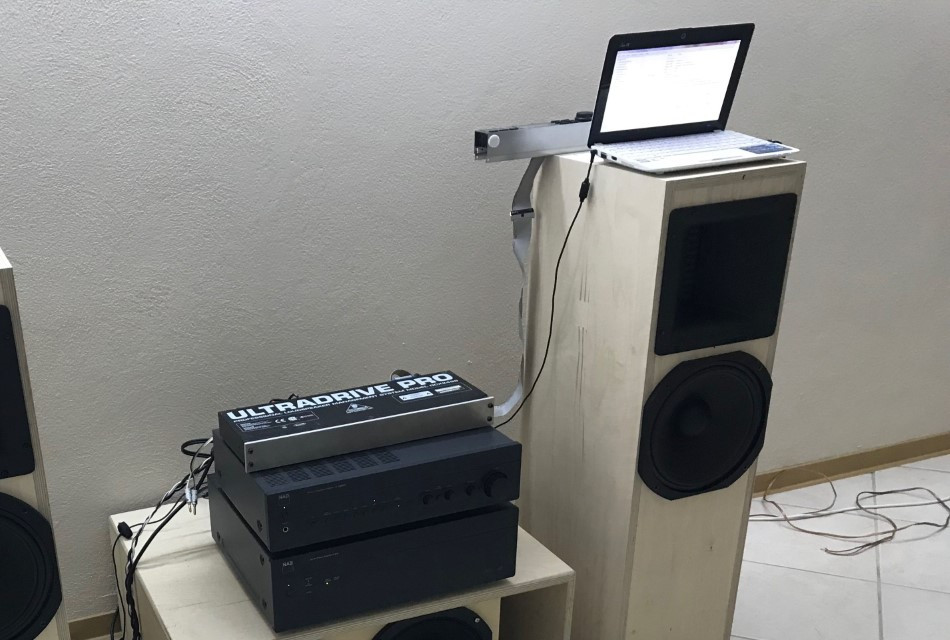

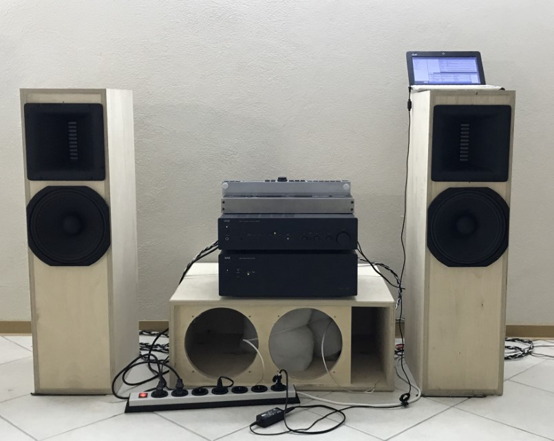

                            • 10774
                            ich weiß dass diese Kombination sehr gut geht:
Name: eeepc plus behringer dcx plus nad endstufen.jpg
Ansichten: 232
Größe: 129,3 KB
Ansichten: 220
Größe: 97,0 KB
                            ich habe vor Jahren mir Gedanken gemacht was der "alte" TIW250 an oberer Trennung verkraftet. 1kHz war überhaupt kein Problem, ... Ist natürlich Aktiv umgesetzt weil es so deutlich einfacher ist, zu entzerren, ...
                            Der "neue" TIW250 wird das sicher genauso gut machen, ... ein zusätzlicher Mitteltöner wird Abstrahlverhalten und Bündelung eher negativ beeinflussen.

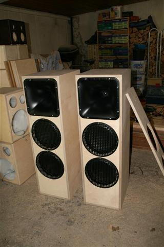

                              • 10774
                              und hier waren die TL10B50 verbaut, mit Trennung um die 1,2 kHz rum:
Name: IMG_8358 (Large).JPG
Ansichten: 228
Größe: 91,9 KB
Ansichten: 197
Größe: 40,0 KB
                                • 10774
                                Die hier im Thread mit TIW250XS und dem Visatonhorn kommt den beiden gezeigten Boxen sehr nahe und ich war beides mal erstaunt, wie sauber der Grundton spielt und das in absolut hohe Pegel hinein, ... die Sprachwiedergabe war die Sträke dieser Boxen mit großem Mitteltöner, ... da dynamische Pegelsprünge sehr realitätsnah wiedergegeben werden.
