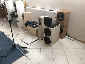

    Hallo, ich baue bekanntlich wenig mit dem TIW250, hatte den aber auch schon hier im Keller um ihn durchzumessen, ... der GF250 war zum TIW250 bis 1 kHz nicht zu unterscheiden, ... der TIW200 und auch der TIW300 habe ich beide hier unten und kann die 1 kHz für beide andere Chassis bestätigen, ... den TIW300 hatte ich letzte Woche durchgemessen in der Megaaria, ich wollte genau die obere Grenze wissen, ... ich traue dem "großen" 300er die 1,5 khz zu. Die Frage ist doch, sieht man in den Messungen dass er es nicht schafft? wird zB der Klirr größer oder was passiert, das jemand behauptet, der Treiber sei ungeeignet, ... Dass ein W130X es nicht schafft sehe ich direkt in der Amplitude, ... und die drei TIWs sehen zumindest für mich alle ähnlich aus, ... beim GF250 kann ich es direkt im Hörtest bestätigen, den Versuch habe ich gemacht:
    Klicke auf die Grafik für eine vergrößerte Ansicht  Name: IMG_2096.jpg Ansichten: 0 Größe: 954,6 KB ID: 710086
    edit: achso, ich wollte noch Schreiben, dass dieser GF250 im Kellerprojekt dieses Jahr als Sub spielt, ... da natürlich nur im Bass bis rund 160Hz mit LR12, ...
