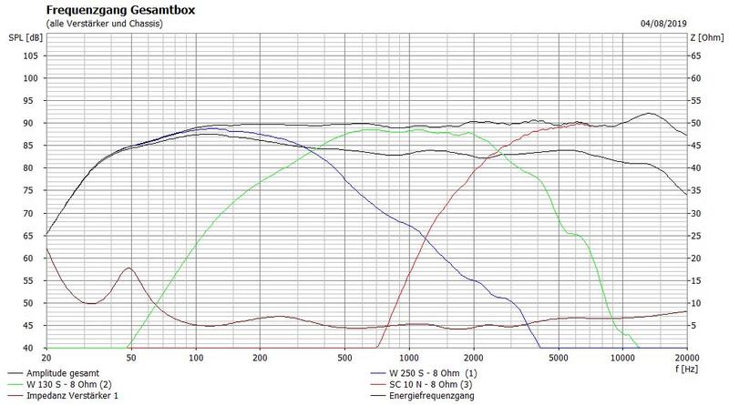

              #261
              danke fuer eine aktive Diskusion mit dem Ziel zu helfen!
              Also, ist der G25 wieder im Spiel?? Sieh bitte die letze Simu fuer die Kombi W250s+AL130m+G25FFL mit 12 Komponenten. Es gibt drinnen alles, was wir da schon diskutiert haben (incl. von gehassten -6mm Schallwandschritt, um den Ph-Gang glatt einzuhalten).
              @Ubix: du hast eine interessante Frage gestellt, die ich aber nicht ganz einfach beantworten kann. Was ist wichtiger - ein HighEnd MT oder ein HT? Alles spricht fuer ein MT, weil da hoeren wir alle am besten. ABER! Im 2,5kHz-15kHz Bereich tun sich auch viele interessante Sachen. Und das war der Grund, warum wollte ich G20 und AL130 zusammen laufen lassen versuchen. Zur Zeit bin ich aber nicht ganz erfolgreich, weil mich die Themen ueber der MT/HT Trennfrequenz (die Anforderungen des G20) und MT Resonanzfrequenzen (AL130m Spezifikum) ein bischen gestoert haben.
              Der W130s ist vielleicht weniger präzis, aber kann die obergenannte Themen mit jedem HT leichter behobbar machen (sieht in den Simulationen mehr "unproblematisch" aus).
              Danke nochmals und gute Nacht an alle

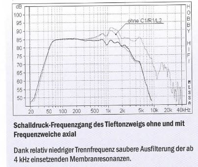

                      Der höhere Klirr des W ist wohl nicht störend, aber das hier ist zu beachten:
                      Das heißt, man braucht einen Saugkreis oder Sperrkreis, um die Resonanzen bei 4 kHz zu korrigieren. Also doch 3 Bauteile mehr.

                          die Kostenerhoehung von W130S nach AL130M ist kein grosses Thema - WENN DAS (wie ich schon mehrmals gesagt habe) ETWAS BRINGT. Die Conga Light Version mit 2 HE Chasis (G20SC/AL130M) ist sehr einladend. Die Weiche soll dann bischen komplizierter sein, was mag ich persoenlichech schon weniger.. Aber wenn die HE Chasis mehr anspruchsvoll an die Kontrolle in der Weiche sind, haben wir da einfach nicht viele Moeglichkeiten.
                          Mir wurde aber wirklich interessieren, warum sollte die beschriebene Resonanz zwischen 4-6kHz des W130S fuer uns ein Thema sein?! Die ist doch in allen unseren Weichesimulation mit einem Bandpass Filter mit nur 2 Komponenten erfolgreich kontroliert.
                          Der W130S ohne einer Weiche hat eine Aufhoehung zwischen 4-6kHzh, das zeigt auch der Visaton selbst. Aber alle unsere Simulationen kontrolieren dieses Verhalten schon.
                          Das Level der Details ist ein anderes Thema, und das kann ich nicht kommentieren, weil ich die Chasis noch nicht persoenlich kenne.
