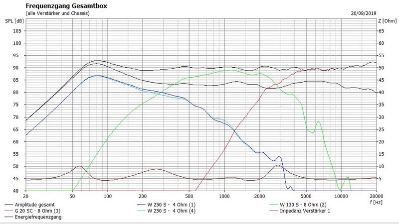

                wir haben uns in allen durchdiskutierten Themen vom ursprunglichen Konzept des CB LS mit 10" TTs ein bischen entfernt..
                Das ursprungliche Conga Light Konzept habe ich experimental um weiteres W250S TT erweitert und das ganze wie ein CB simuliert (keine BR Rohren). Das Box zeigt sich jetzt ganz anders!
                TT Wiedergabe ist nach Erwartung stärker / tiefer (vielleicht bissel präziser?).
                Was aber interessant ist - der MT und auch HT zeigen sich jetzt auch anders.
                Die kleine G20 hat jetzt misterious genug Energie (?!) und die Resonanz des W130S rund 6,5kHz zeigt sich jetzt mehr markant (hoerbar?). Interessant!
                Die Version mit SC10N sieht ähnlich interessant.
                Ihre Erfahrungsideen sind, wie immer willkommen. Vielleicht die Hoehe des zweiten TT vom Boden in Anschluss zum Droehnengefahr, oder die Position des HTs wird jetzt das Thema?
                Danke!
                  ein zweiter W250S ist völlig unnötig !!!
                  dann sieht jeder nur 41,75 liter und die box wird fürchterlich dröhnen
                  und der G20 braucht 18 dB
                  lass die box so wie sie ist , mit SC10 oder G20
                  in halligem raum ist die SC10 besser
                  http://www.visaton.de/vb/showpost.ph...&postcount=318
                  oder
                  http://www.visaton.de/vb/showpost.ph...&postcount=317
                  besser als eine der beiden gehts nicht !

                      @Jama und Ubi: danke fuer Ihre Korrektion, habe ich in der Simu jedem W250s 82,5 Liter Volumen zugeordnet, und nicht nur die Hälfte. Dann hat sich die Situation anders gezeigt. Einfach eine Anfängerfehler..

                        Hallo jama, ubix und walwal!
                        Wie sollte bitte die Simu mit einem HT-Waveguide aussehen? Die G20 soll man dann leider fuer eine G25 oder DSM25 tauschen (KE25 ist nicht eine Option). Ich habe in Rahmen von Uebung mit DSM25WG kurz simuliert, aber kenne nicht die Angaben die sind fuer Einsatz von WG wichtig. Soll man auf den EFG optimieren? Wenn ja - wie?
                        Danke!
                          ich dachte die sei schon gebaut...
                          mit dem SC10 brauchts du kein WG.
                          http://forum.visaton.de/showpost.php...&postcount=318
                            • 28810
                            Das Projekt ist wie der Brexit, endloses Debattieren und nie fertig. Deine Simu mit der DSM-WG ist in Ordnung.

                              Waveguide ist ein Thema in vielen Projekten da im Forum (auch wie ein Upgrade), also ich wollte wissen, ob die Congas Light ein bischen weiter gebracht werden koennen, wenn mit einem WG gebaut sind..und das ist ja alles . Wenn nicht, bleibe ich einfach mit dem G20.
                              Zum Beispiel mit dem G25WG sah die Simu ganz komisch aus, weil der 10kHz+ Bereich rapid nach unten gefallen ist..ich weiss nicht, ob das i.O. ist..
