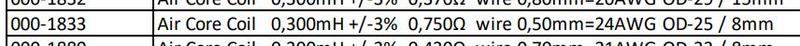

      Die weiche von Jama ist gut, nur würde ich anstatt 4,7+3,3 uf einfach einen 8,2 uf nehmen. Und wo bekommt man eine Spule 0,3mH und 1,69 Ohm ?
      Dies Werte der Spule sind schon richtig, änderungen des Widerstandwertes verschlechtern das ganze , nur woher nehmen?
      Aber wie ich schon schrieb, jetzt geht es ja mehr oder weniger um den Zusammenbau des ganzen, und dann erfolgt hoffentlich ein gutes Ergebniss.
        #273
        luftspule jantzen 0,3mH 0,5 mmm rdc 0,75 und widerstand 1ohm in serie (oder 0,82 ohm)
        @bag, die bündelung und das sonogram sind besser mit der SC10N
        Zuletzt geändert von jama; 06.08.2019, 04:29.

                #277
                Ich würde das dann in der Weiche, bzw, weichenplan so einarbeiten, also die Jantzen Spule mit zugehörigem Widerstand. Damit bag beim Bau der Weiche einen besseren Überblick hat.Sonst stimmt auf einmal wieder was nicht.
                  #278
                  ist ja schon drin
                    • 3840
                    #279
                    Zitat von jama
                    ist ja schon drin
                    Wunderbar
