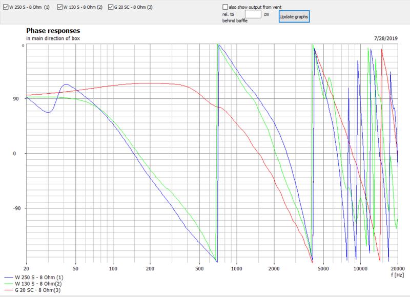

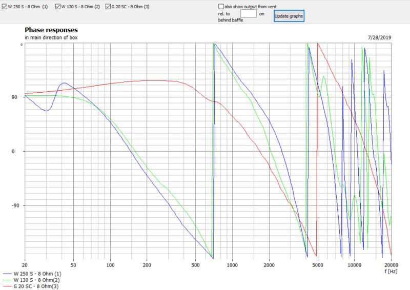

              Hallo zusammen, koennen Sie mir bitte erklären wie soll ein "ideales" Phasenverlauf aussehen, damit ich das Thema besser verstehe?
              Ist der PhV1 besser als der PhV2, oder der Unterschied ist nur in Rahmen von Simulationsfehler?
              Was berechnet der Boxim nach der Eingabe der Weite?
              Danke!
                • 28884
                Der ideale Phasenverlauf ist nur interessant bei der Trennfrequenz +- 2 Oktaven (ca). Dort sollte er deckungsgleich verlaufen, aber Abweichungen sind normal.
                Pole mal ein Chassis um, wenn dann ein deutlicher Einbruch ist - alles gut.

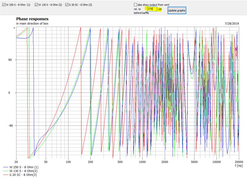

                mit dem 3 Diagramm kann ich nichts anfangen.

                  Danke walwal!
                  Nach umpolen von MT und HT Chasis sind die PhV-Kurven nach links deutlich gesprungen und nicht mehr zusammen gespielt.
                  Also der MT und HT sollen umgepolt werden, wie original gedacht..
                  Wieviel Hz ist bitte eine Oktave?
                    • 28884
                    Das Umpolen muss man in der Frequenzgangkurve machen, denn dort wird auch die Steilheit der Trennung gezeigt.
                    Als Oktave bezeichnet man in der Musik das Intervall zwischen zwei Tönen, deren Frequenzen sich wie 2:1 verhalten.
                    Trennung bei 2000: 2 Oktaven also 1000 bis 4000
                    ....................200: .....................100 400
                    Aber aussagekräftiger ist der Test mit umpolen.

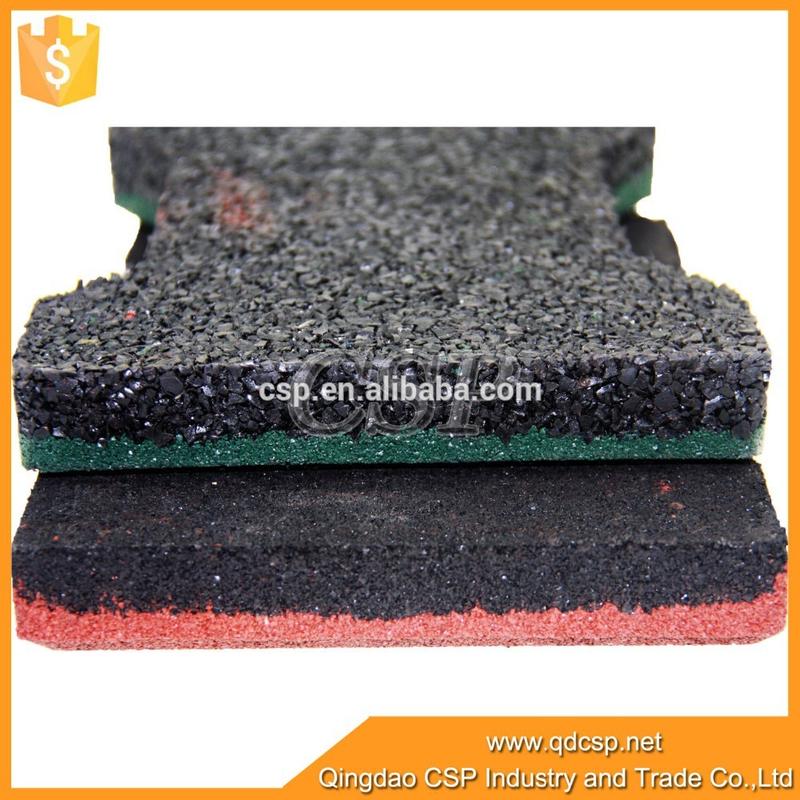

                          bitte zurueck zur Innendämmung des Gehäuses. Im 3-Way classic gibt es die Bitumen pads. Weisst ihr bitte, welche Fequenzen das Bitumen dämpft?
                          Ich hätte zum Verfuegung die rutschfest Gummimatten - die Bänder cca 100x12x1cm.
                          Wäre es sinvoll die Matten innen als erste einzukleben? Vielleicht kann es der Sickerung im Untenbereich helfen?
                          Die Struktur der Bänder sieht sehr ähnlich als Anhang (gemahlte Reifen).
                          Danke!
                            • 28884
                            Versteife das Tieftonabteil gut mit Streben, gegenüber des TT 5 cm Steinwolle in Vlies, das Mitteltonabteil mit 2 Lagen Alubutyl dämpfen. Gummimatten nutzen nichts.

                                • 3745
                                Danke!
                                Erinnert mich an diese Matten, wo man Waschmaschinen draufstellen kann, gibt es auch in klein für Schallplattenspieler.Man könnte auch einen Lautsprecher draufstellen. Aber als Innendämmung, wie walwal schon erwähnte, würde ich es auch nicht nehmen. Die haben auch ein ganz schönes Gewicht.
                                Ich hatte sie selber benutzt, um einen dröhnenden PC, unwuchtige Festplatte, zum schweigen zu bringen. Den PC hatte ich auf solch eine zugeschnittene Matte gestellt, dafür sind sie wirklich gut.
                                Was ich früher mal gemacht hatte, bei einer recht kleinen Box, 10liter, die Innenwände mit flüssigem Bitumen gestrichen. Eine riesige ,stinkende Sauerei, aber nach 1 Woche war es trocken. Ob das Sinn macht, weiß ich allerdings nicht, in der Form würde ich es auch nie wieder machen.
