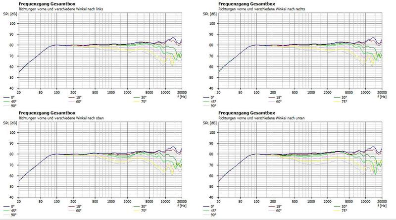

            Die Simus mit den hohen Trennfrequenzen waren auch nur ein Experiment meinerseits, deswegen auch das X. Es ergab sich einfach beim simulieren. Ich wollte mal wissen, was geht mit dem AL 130. Es sind schon genug funktionierende Simus hier , generell geht es nur noch darum, was bag sich aussucht.

              Was speziell ist da nicht so gut bei dieser Verpolung? Bei einer Verpolung gibt es immer einen einbruch, ich würde nur gerne verstehen, was da speziell nicht so optimal ist ? Was ich sehe, ist, das der Einbruch recht breit und unsymmetrisch ist, ist es das?
                • 5687

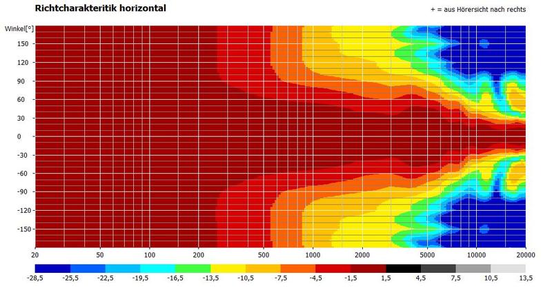

                @jama: Das funktionieren der Zusammenarbeit zweier übereinander liegender Chassis sieht man natürlich in erster Linie im vertikalen Abstrahlverhalten, aber auch da ist dein Beispiel, trotz nicht genau passender Phase komplett in Ordnung. Das liegt am relativ geringen Treiberabstand im Verhältnis zur Wellenlänge bei der Trennfrequenz (10,5 cm Treiberabstand zu 69cm Wellenlänge).
                @alle: Der Verpolungstest kann beweisen, dass die Chassis bei der Trennfrequenz genau in Phase sind. Er beweist nicht, dass das im konkreten Fall nötig ist. Es gibt sogar Konstruktionen in D'Appolito-Anordnung bei denen die Treiber ganz bewusst um 90° in der Phase zueinander gedreht sind, um die Richtcharakteristik in gewünschter Weise zu beeinflussen. Joe himself hat das wohl mal vorgeschlagen.
                Bei einer konventionellen Mittelhochtontrennung bei 2-3 kHz liegt der Treiberabstand in der gleichen Größenordnung wie die Wellenlänge bei der Trennfrequenz. Da macht es schon Sinn, wenn die Phase bei der Übergangsfrequenz stimmt. Bei noch höheren Trennungen natürlich erst recht.

                  Beim beispiel der jama Weiche treffen sich die Lautsprecher bei 200 Hz in der Phase bei 0°, polt man einen LS um, sieht es krass aus, aber ist das nicht normal?
                  Wie ich gerade bei einer anderen Weiche gesehen habe, ist es anscheinend nicht ganz normal, dort blieben die Phasen gleich, aber man lässt ja den LS auch nicht verpolt laufen, von daher? Lag vielleicht an der Weichenform , die Jama genommen hatte, aber da bin ich technisch überfragt.
