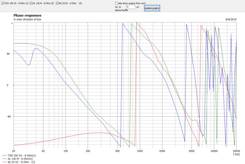

      Hallo Wal, vielleicht konntest du bitte an die Screenshots kurz reagieren? Nach deiner Aussage in #217 sind die gleichwertig? Danke.
      Zuletzt geändert von bag; 07.08.2019, 22:02.
        • 28810
        Ich habe dir bereits gesagt, wie du die Phase kontrollieren kannst, mit umpolen. Du verlierst dich in Feinheiten der Simulation, das ist völlig unerheblich für den Klang, andere Einflüsse sind viel wichtiger.
        Außerdem ist die Phase am Hörplatz auch anders als in der Simu, weil Boxsim auf unendlich simuliert. Wenn du den HT nach hinten versetzt, kann das bei üblichem Hörabstand (3 m) falsch sein. Also lass den Quatsch, zumal das nur exakt auf Achse gilt, also für max 10% des Klangeindruckes. Viel wichtiger wäre ein besser MT und breite Fasen.....

            Exakt. Wenn man das perfekt machen will, muss man am Hörplatz messen und dann die Weiche auf optimale Phasenbeziehung auslegen, was passiv schwierig ist. Also macht man keine passive Weiche, sondern aktiv mit DSP.
            Oder man macht sich nicht verrückt und so gut wie möglich und ist auch zufrieden.

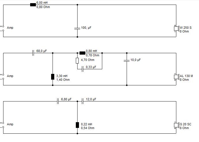

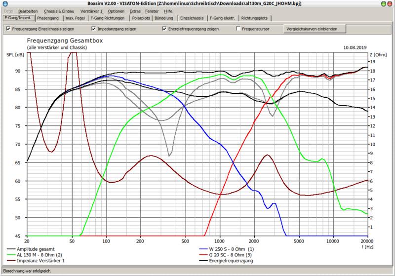

              Hm, ich habe jetzt auch noch einmal was mit dem AL 130M probiert, F-Gang sieht gut aus, nur am Energiefrequenzgang bei der Trennfrequenz hapert es immer. Entweder bekommt man den gut hin, dann ist der Frequenzgang nicht so gut, oder der Phasengang wieder nicht. Naja. Wollte auch nur noch mal sehen, ob man was vereinfachen kann.

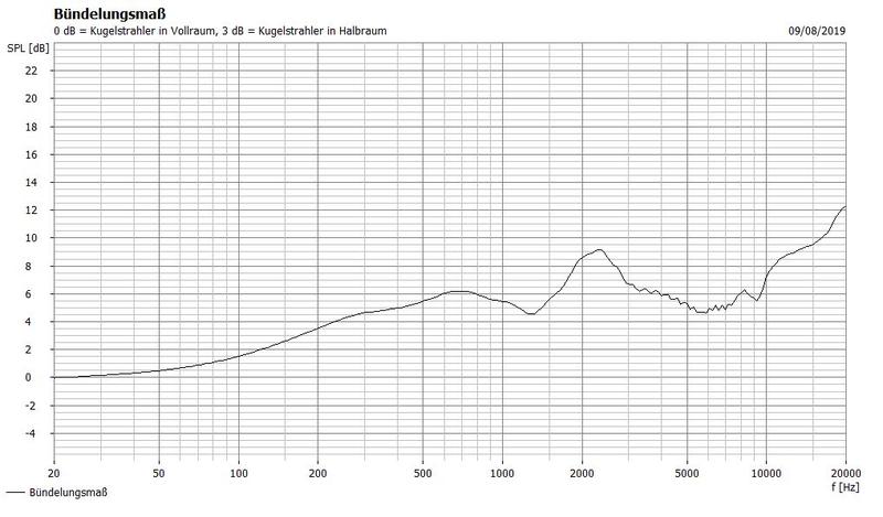

                Ich habe den Optimierer nur den Hochtonbereich berechnen lassen, dazu sagt er dieses.
                  • 3709

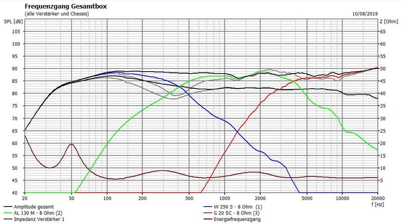

                  Und das ganze noch einmal mit Einbeziehung des Mitteltonbereiches. Interessant, was er da errechnet.Ich habe die Werte einmal unverändert so stehenlassen.
                    2200 Hz ist definitiv zu niedrig fuer den G20...
                    guter kompromiss zwischen f und ef gang

                      Dann was höher ~4000 Hz. Und etwas niedriger, ca.3800 Hz , aber etwas besserer Phasengang und Energiefrequenzgang. So, nun hab ich aber auch für heute keine Lust mehr.

                        Danke sehr Ubix fuer deine Interesse und Versuch mit dem AL130m eine glatte Simu zu machen. Es ist ein kompliziertes Chassis. Die Idee mit der Trennfrequenz rund 4kHz sieht gut aus. Die Impedanz ist rund 500Hz nach 3,5Ohm gefallen.

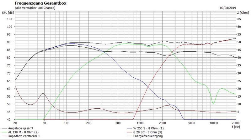

                        Eine Beruhigungsnotiz: Die originale Conga Simulation sieht viel "schlimmer" aus als Mehrzahl unserer Versuchen. Anbei die Screenshots
                          • 3709
                          Erhöhte Impedanz, sehr guter Energiefrequenzgang, Übergangsfrequenz Tief-Mittelton erhöht. Wie man es auch macht, wird das eine besser, wird irgendwas anderes schlechter, oder verändert sich..
                            jo, die phase total im eimer
                              ...man muß es halt können...
                              Bei einer Box OHNE WG im Hochtonbereich, macht es keinen Sinn, auf den EFG hin zu optimieren; dazu liegen die Bündelungsverhältnisse zu weit auseinander...

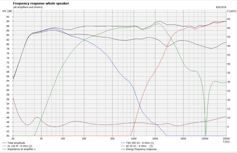

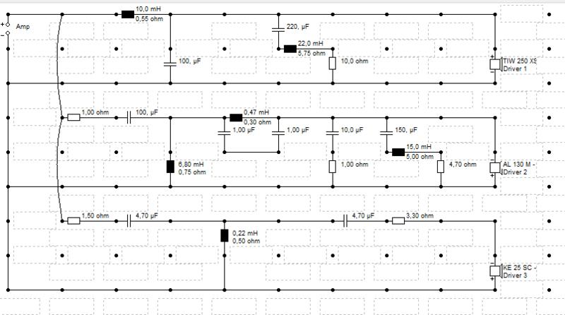

                                Da hier so lange über Phasengang etc. diskutiert wird, gebe ich mal zum besten, wie der Boxsim-Optimierer damit umgeht. Der meiner Meinung nach völlig richtige Ansatz ist: Die Phasenlage ist komplett egal, niemand kann Phasenlage hören. Nicht egal sind aber die negativen Auswirkungen, die ein ungünstiger Phasenverlauf haben kann.
                                Das sind (je nach Treiberabstand, Trennfrequenz, Lage der Chassis etc.):
                                - Verlust an Wirkungsgrad, weil die Treiber sich gegenseitig (teilweise) auslöschen. In der Folge können Impedanzschweinereien auftreten, wenn versucht wird, da über die Weiche zu kompensieren.

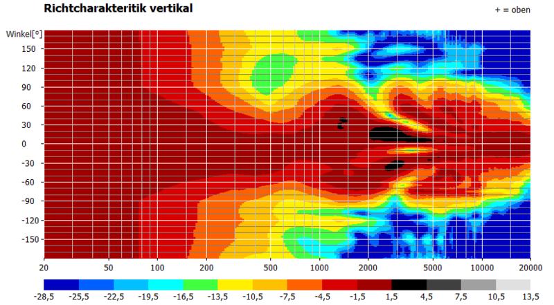

                                - ungünstiges Abstrahlverhalten. Hier ist die Weiche in #297 ein gutes Beispiel. Das vertikale Abstrahlverhalten sieht so aus:
                                Ein paar Grad nach oben gibt es eine satte Präsenzüberhöhung, ein paar Grad nach unten passiert das Gegenteil. Ich finde das immerhin besser als anders herum, aber nicht schön.
                                Meiner Meinung nach gehört die Trennfrequenz in den Bereich 2200Hz (da trennt die HH Morion einen W170S auf die G20SC) bis 3000Hz. Die tieferen Trennungen werden etwas weniger sensibel auf die Ohrhöhe sein, bei hoher Lautstärke könnte die G20 aber "kreischen". Einen guten Kompromiss finde ich die Weiche in #294.
