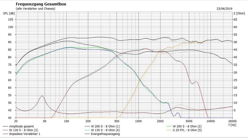

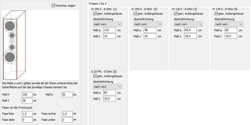

    ich bin neu im Visaton Forum, also entschuldigen Sie bitte die Anfängerfehler.
    Letztes Jahr habe ich das 3WC mkII von Troels G. mit SEAS Lautsprecher und Jantzen Superior Caps gebaut. Das Ergebniss ist hervorragend!
    In letzten Tagen habe ich Visaton´s altes Experience V20 Kit gefunden. Ich wollte es weiter bringen, also das Thema ist - geschlossenes V20 Gehäuse mit 10" W250S TT´s und evntl. hoeheren Schalldruckpegel.
    Ich wollte die erfahrene Forumsmittglieder um eine Hilfe mit der Weichensimulation bitten.
    Sehen Sie bitte das erste V25 Konzept und auch das ursprungliche V20 Design zum Vergleich im Anhang. Ich habe Boxim erst heute installiert..
    Danke im Voraus!
    • 3697
    Hallo bag! Und Willkommen hier!
    Dafür, das Du zum ersten mal ? Boxsim benutzt hast, sieht alles sehr gut aus. Wenn man nun fast keine Kosten und Material scheut, kann man es in etwa so machen wie ich, bzw. wie in meiner Simulation. Das hat fast eine Stunde gedauert. Aber ansonsten, könnte man deine Simu vielleicht noch etwas verfeinern, mit deiner Grundschaltung, aber das wird mir heute doch zu spät.
    Es gibt hier aber noch einige , die auch immer gute Ideen haben, ich sage dann erst einmal, bis später
    Ach so, Boxsim fragte immer, ob ich die neuen Chassisdaten nachladen sollte, das hatte ich verneint. Möglicherweise muss das dann alles noch mal überarbeitet werden

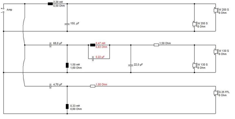

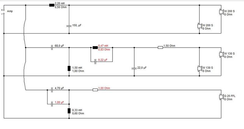

      die experience braucht ein grosses zimmer und ein guter verstärker (niedrige impedanz > 4 ohms
      da du der kit schon hast baue, doch die originelle mit br
      hier, nur 3 kleine teile zu wechseln (in rot)
        mit 1 uF parallel zum 4,7 uF vom G25

            mit W250S bringt nicht viel mehr,
            die weiche muss stark geändert werden und die position der chassis auch
            wenn unbedingt W250S raten ich dir die congalight

              trotzdem, die experience mit 2 W250S
              die breite muss auch vergrössert sein

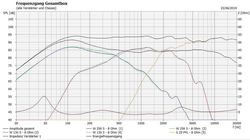

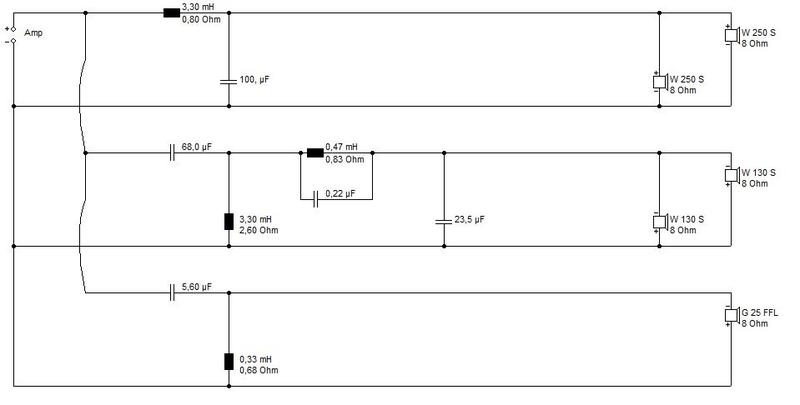

                  Ich habe einmal auf die schnelle was mit der V 25 simuliert,
                    • 3697

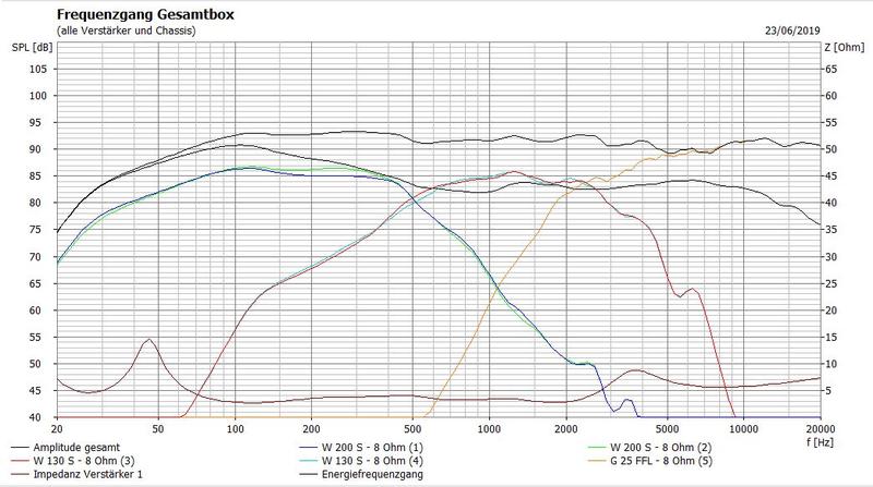

                    Und noch eine Version, die im Bassbereich optimiert ist.
                    Sowie auch eine kleine Entzerrung im Mittel- und Tiefton. Diese Entzerrungen mit den Kondensatoren 0.47uF und 0.68uF sowie den dazugehörigen Widerständen sind aber in dieser Weiche nicht zwingend notwendig. Das muss jeder selber entscheiden, ob es ihm etwas bringt. Sie begradigen aber etwas den Frequenzabfall.
                    Der Hochtöner kommt übrigens gerade noch so eben im Pegel mit, ist mir aufgefallen. Es ist eben eine englische abstimmung, mit dezentem Abfall zu den Höhen hin.

                      ubix aktualisiere deine chassis !
                      http://forum.visaton.de/showthread.php?t=30361
                      2 4.7 in // kannst du durch eine 2,2 ohms ersetzen
                      deine weiche wird teuer...meine weiche genügt längstens und mein ef-gang ist glatter...
                      (horizontal von 500 bis 10 Khz)
                      und dein gehäuse passt nicht (W250S zu gross)
