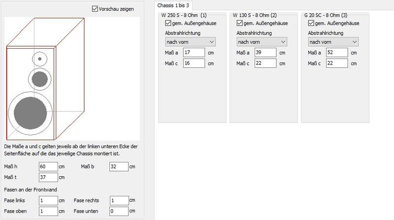

                Hallo Jama, ubix und walwal,
                koennen Sie sich bitte noch die verkleinerte 50L Version des Congas kurz anschauen ob alles stimmt?
                Ich hätte 3 zusätzliche Fragen:
                Q1. kann man vielleicht die MT/HT Integration ein bischen weiterbringen oder ist es soweit gut?
                Q2. jetzt zum Loeten - ich wollte die Loetungsleiste benutzen. Koennen wir bitte die Weiche im Boxim so anpassen, damit es eigentlich loetbar ist?
                http://loudspeakerfreaks.com/Product...oduct_ID=11026
                Q3. die WxxxS Chasis benutzen ein old-school Stahlkorb (kein Guss). Ist die Resonantz des Korbes beim WxxxS ein Thema (vielleicht mit einem Bitumen zu beschichten?), oder einfach vergessen?
                Danke!

                  Sorry, wenn ich da mal dazwischen funke.
                  Die Version in #107 geht so doch gar nicht. Da sitzt der HT seitlich um 14cm versetzt zum MT. Das gibt einen seitlichen Abstrahlwinkel von vielleicht +/- 15°. Da müsste man die Boxen zwingend auf den Hörer ausrichten und wer daneben sitzt hat Pech gehabt. Von der Ortungsqualität mal ganz abgesehen.
                  Bei der Größe frage ich mich irgendwie auch, welchen Sinn der W250S macht. Soll das so bassschwach werden?
                  Vielleicht reicht das Geld ja doch für einen GF200. Der macht in BR richtig Tiefgang wenn er >40 Liter Volumen bekommt.
                  Die Diskussion um den Stahlkorb hätte sich dann auch erledigt.

                    die chassis anders angeordnet

                      Hallo UweG,
                      danke fuer ein hilfreiches Kommentar. Boxim hat glättere Wiedergabe in horizontaler HT/MT Konfiguration gezeigt, das hat mich angeluegt. Die horizontale Position des HT/MT hab ich dann fuer die Zukunft missgebilligt..
                      Zum GF200 hätte ich aber Frage. Der Boxim zeigt in 50L Gehäuse nicht so ein Unterschied zwischen den W250s und GF200 in Bass Bereich. Unterscheidet er bitte die Volumen/Prinzip bei der Gehäusebau oder man soll die Empfehlung des Herstellers einfach einhalten?
                      Danke Jama fuer die standarte Anordnung. Jetzt ist die FW nicht so glatt, aber mindestens korrekt in der Realität.
                      Danke!

                        Hallo bag,
                        in 49 Liter baut man den GF200 nicht mehr geschlossen ein, sondern Bassreflex. Unten ist ein Vorschlag, der ganz sicher nicht bassschwach ist, sondern eher zu viel Bass hat. Wenn das zu viel ist, geht auch auch etwas dazwischen, z. B. indem man das Volumen hinter dem GF200 reduziert auf z. B. 35 Liter. In der Classic 200 GF spielt er in 40 Litern.
                        Untenstehend siehst Du den Frequenzgang. Dahinter als Referenz der Frequenzgang von Jamas Vorschlag aus #114.
                        Wenn man sich die beiden Frequenzgänge im Vergleich ansieht, sieht man etwa 4 dB Unterschied im mittleren Schalldruckpegel. Trotzdem hat die Variante mit dem GF200 bis zu 6 dB mehr im Tiefbass.
                        Die alte Hifi-Norm DIN 45500 hat die untee Grenzfrequenz eines Lautsprechers als den -8 dB-Punkt definiert. Ich lese da ca. 53 Hz gegenüber ca. 30 Hz.

                            Ich baue den GF200 gerade in 20L CB ein. Mit 20L hat er qtc von 0,70, also quasi ideal. Größeres Volumen bringt nur wenig mehr Tiefgang, aber viel mehr bautechnischen Aufwand. Daher sinnbefreit.
                            Konkret: In 50 Liter vs. 20 Liter gewinnt man zusätzlich man +1,5dB @40 Hz und +3 dB @30 Hz. Bring es also nicht wirklich
                              • 5687
                              @aurelian: Du meinst aber jeweils CB, oder? 50 Liter BR und 20 Liter CB geben schon mehr Unterschied.
                              • aurelian
                                • 05.03.2013
                                • 1910
                                Ich meine 20L CB vs 50L CB
                                bezieht sich auf deine Antwort:
