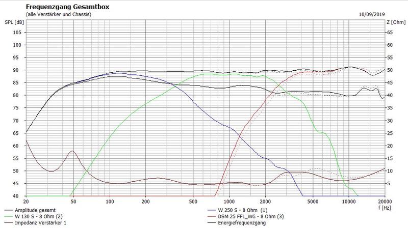

      Hallo Jama,
      danke du bist der erste, wie immer
      Mit G25 war nicht sehr erfolgreich, deshalb DSM25.
      Ich wurde deine Simu so wie sie ist lassen. Nur will mich fragen, ob de Buendelung i.O. ist. Und noch was - die Konstruktionen mit WG machen sich symetrisch, oder wird die Desaxierung noch immer etwas bringen?

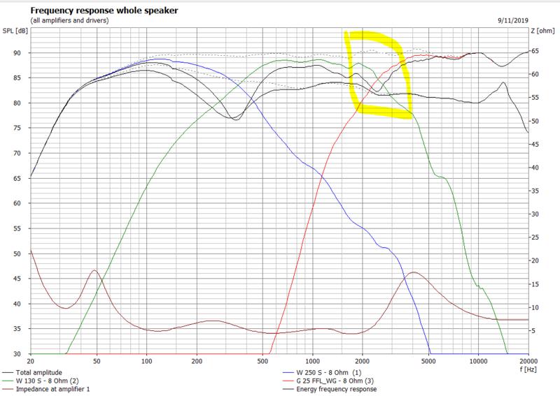

          Hallo Jama,
          deine Simu mit G25 sieht viel besser als mein Versuch
          Ich schaue sie zu hause im Boxim gerne an.
          Zurueck zu der Simulation mit DSM25: die Buendelung ist i.O.?
          Danke!

            Hallo Jama,
            das Ergebniss sieht sehr hochwertig, sehr ähnlich als die Version mit DSM25.
            Die Buendelung ist aber ähnlich flach. Ist das mit dem WG kein Thema mehr?

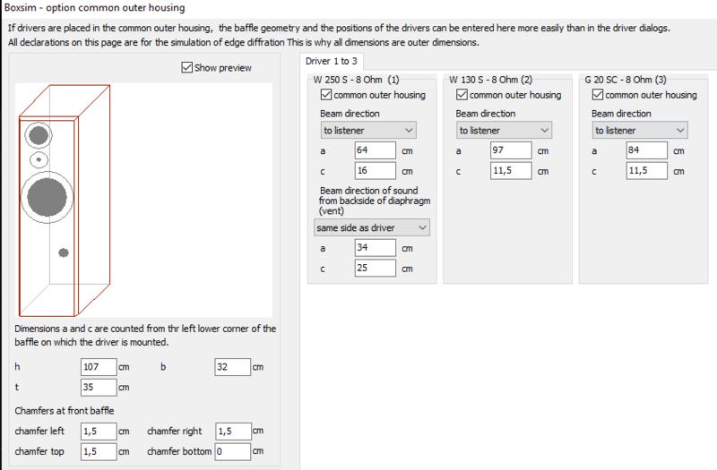

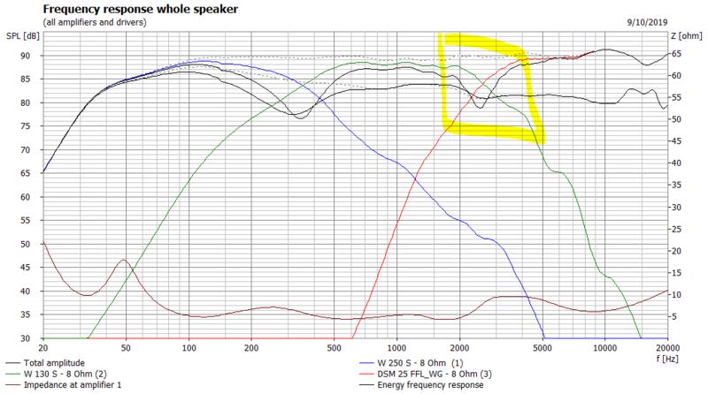

              Hallo Jama, mit dem DSM25 kann man leichter arbeiten, reagiert viel besser an die eventuell Resistoren. Die HT und MT Chasis wurden in Silenos Style gewechselt, die Buendlung sieht auch ein bischen besser. Der LS wird an den 3-5cm Fuessen stehen, ist von dieser Perspektive die HT Position (85-87cm) i.O., oder zu niedrig?

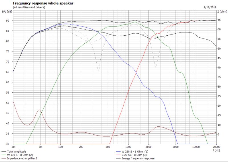

                Und die selbe experimentale Chasisanordnung mit der G20. Die Buendelung und EF Gang wurden auch verbessert. Das Ergebniss sagt: 45Hz-20kHz +/-3dB (!).
                Der LS wird an den 3-5cm Fuessen stehen, ist von dieser Perspektive die HT Position i.O. (87-90cm), oder zu niedrig?
                  • 28810

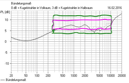

                  Vergleiche mal den Energiefrequenzgang der Versionen mit G 20 und DSM +WG. Da ist der positive Einfluss des WG sehr deutlich zu erkennen. Meine klare Empfehlung DSM-WG.
                  Mach dich nicht verrückt wegen der Höhe, ungefähre Ohrhöhe ist ok.
                  Die Bündelung sollte zwischen 6 bis 10 liegen, ist aber Geschmack/Raum abhängig. grün: Wohnung, rot: Studio. Im Bass schwer einzuhalten.

                            anbei beide Simus mit TT/HT/MT Chasisanordnung (bessere Richtfähigkeit im 200Hz-1,5kHz Bereich + der TT noch hoeher platziert), damit wir genau wissen, worueber wir reden.
                            Meiner Meinung nach sehen beide schon cool und der einzige richtige Unterschied ist die Richtfähigkeit, wo zeigt sich die Variante mit dem WG besser.
                            Andere Frage bleibt - wie die Chasis zusammen spielen und das sagt keine Simulation
