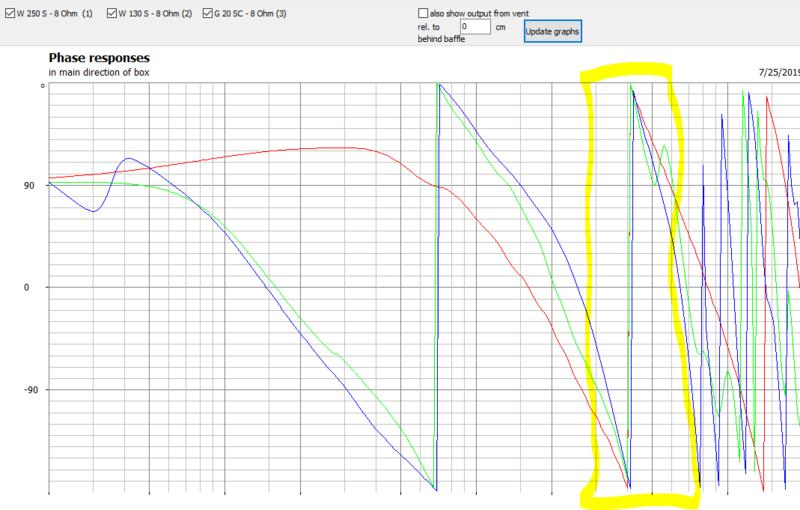

    Danke Jama, du bist korrekt ueber der Classic GF - ich habe das Design nicht im Boxim kontrolliert, nur die Info aus der Visaton Bauvorschläge Seite gelesen.
    Ich habe das Jantzen Spulenkatalog durchgeschnueffelt, damit wir die Trennung des G20s mit einfachen Komponenten hoeher bringen. Die Simu sagt jetzt "2732Hz". Bitte mal pruefen, ob alles anderes stimmt.
    (Ich werde dieselbe Anpasung auch fuer die Version mit dem G25FFL später machen)
    Nur noch eine Frage - wird bitte der originale Phasenverlauf-Stabilisations-C2 (33mH), beim HT, den Jama empfohlen hat, nicht fehlen?
    Ich will das Thema mit "stepped baffle" wieder nicht eroeffnen, aber mit der Z Position -1cm fuer den HT zeigt der Boxim eine genaue Phasensynchronisation (!!)..sieh bitte die Screenshot.
    Danke und schoenen Tag an alle

      Das sieht prima aus. Mit dem Al 130 hättest du eine Spitzenbox, aber auch teurer. Also bin ich still.

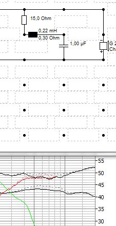

      Wie schon geschrieben, kannst du ja mal den Saugkreis probieren, koste ja fast nichts und ist schnell gemacht: Litze an den HT und zum Hörplatz, dann den Saugkreis daranhalten, Widerstand verändern, was gefällt, bleibt.
      Jama schwört ja auf seinen (teuren) 33 mF, also testen wir mal was es bringt, in der Simu: Ob die Phase passt, kann man gut testen, indem man den HT verpolt, dann muss ein deutlicher scharfer Einbruch sein.
      Hier der Vergleich mit und ohne 33 µF, dafür muss kein Geld augeben.
      Den Saugkreis kannst du testen:
