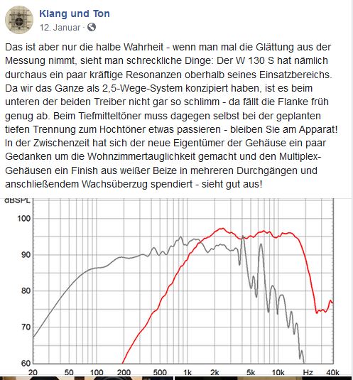

                    #249
                    Hallo Walwal, das ist aber ein anderes 2,5 Wege Konzept, wo der W130s wie ein TT und auch MT benutzt ist.
                    Die Resonanzen bekommt man wenn der W130s in der Rolle von TT benutzt ist, oder wird das auch unsere Situation?
                    Danke!
                      • 29067
                      #250
                      Nein, dort werden die Probleme des w 130 als Mitteltöner beschrieben.

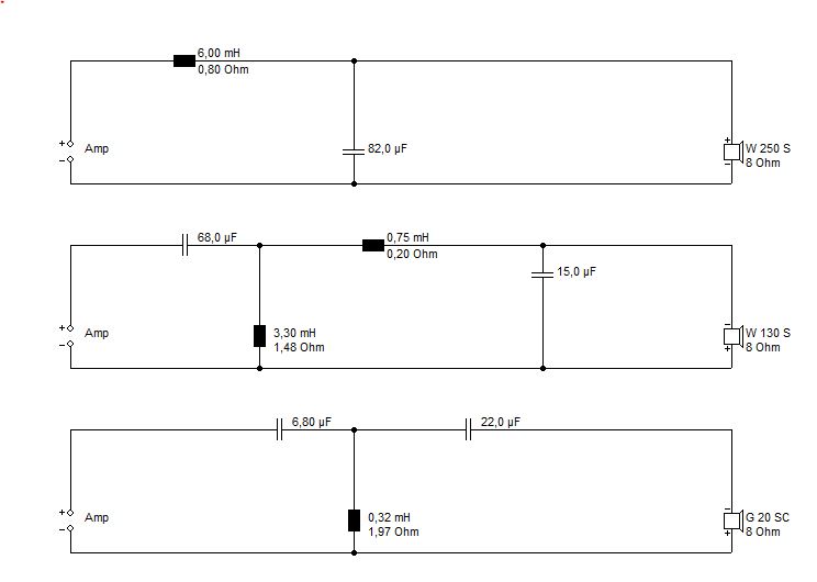

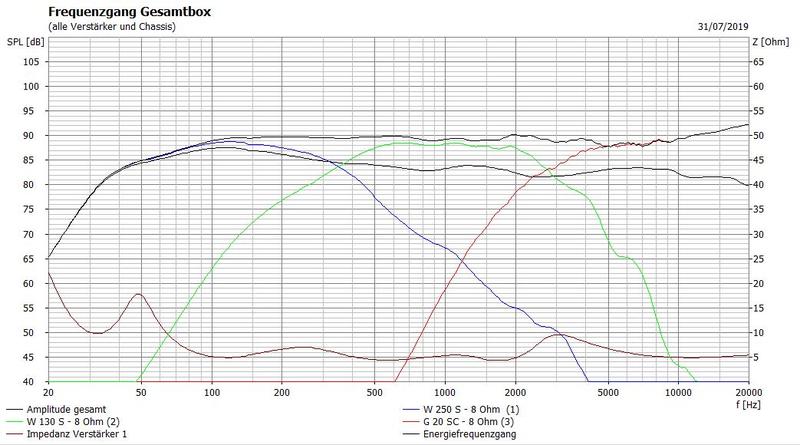

                          #252
                          Hallo Walwal,
                          danke fuer die Simulation mit AL130m. Die Weiche ist jetzt komplizierter (12 Teile) und die MT/HT Trennung ist 2423Hz = relativ niedrig.
                          Meinst du, dass die Resonanzfrequenz des W130s sieht anders in der Simulation und anders in der Realität aus?
                          @Ubix, anbei die 2 letzten Simulationen mit realen Spulenwerten, die TT und HT chasis sind immer die selbe, es ändert sich nur der MT.
                          Die Trennfrequenz W130S/G20SC = 2778Hz
                          Die Trennfrequenz AL130M/G20SC = 2761Hz
                          Danke fuer Ihre Meinungen.

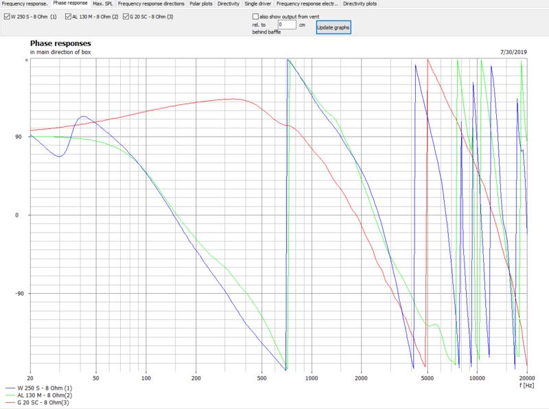

                            #253
                            so ist die phase und der ef-gang besser:

                              #254
                              Zitat von bag
                              Meinst du, dass die Resonanzfrequenz des W130s sieht anders in der Simulation und anders in der Realität aus?....
                              Das Problem ist auch, dass der W 130 S ziemliche Streuungen in den Werten hat, da kann jedes Chassis etwas anders sein, im Frequenzgang und Resonanzen. Daher sind wir an einer Grenze, wo die Simulation unsicher wird. Aber ich würde, wie jama, für den HT 3. Ordnung nehmen wegen Belastbarkeit des HT und Phase.
                                • 3840
                                #255
                                Zitat von bag
                                s?
                                In der Simu hat der Al 130M bei 1,3 khz einen kleinen Einbruch, das ist mir auch schon selber aufgefallen. Inwiefern das zu hören ist, bzw, irgendwelche negativen Eigenschaften haben könnte, ist eine andere Sache.
                                Der W130S sieht etwas unkomplizierter aus, in der Simu. Aber eigentlich ist das wirklich etwas, was man nur in der Praxis entscheiden kann. Rein theoretisch müsstest Du alle Chassis kaufen.
                                Trotzdem wird der Al 130 M technisch (akustisch?) besser sein, auch wenn er in dieser Konstellation Tiefton > Hochton nicht so ganz harmonisch in der Simulation einzubinden ist.
