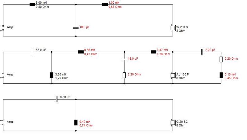

      Btw, ich habe heute kurz eine Conga Version mit AL130m ueberarbeitet. Hilfe, geht zur Zeit nicht besser/einfacher! Die rote Spulenwerte sind noch nur teoretisch..

            Hallo Jama,
            das Conga Original ist wegen den TIW250´s relativ teuer und die Weiche ist kompliziert..und die TIW´s bringen mir in meinem Raum relativ wenig.
            @Walwal: ok, dann mit Alubutyl das ganze Gehäuse zu belegen. Soll bitte dann noch das Gehäuse mit der Polyestertextilie leicht ausgefuelt werden?

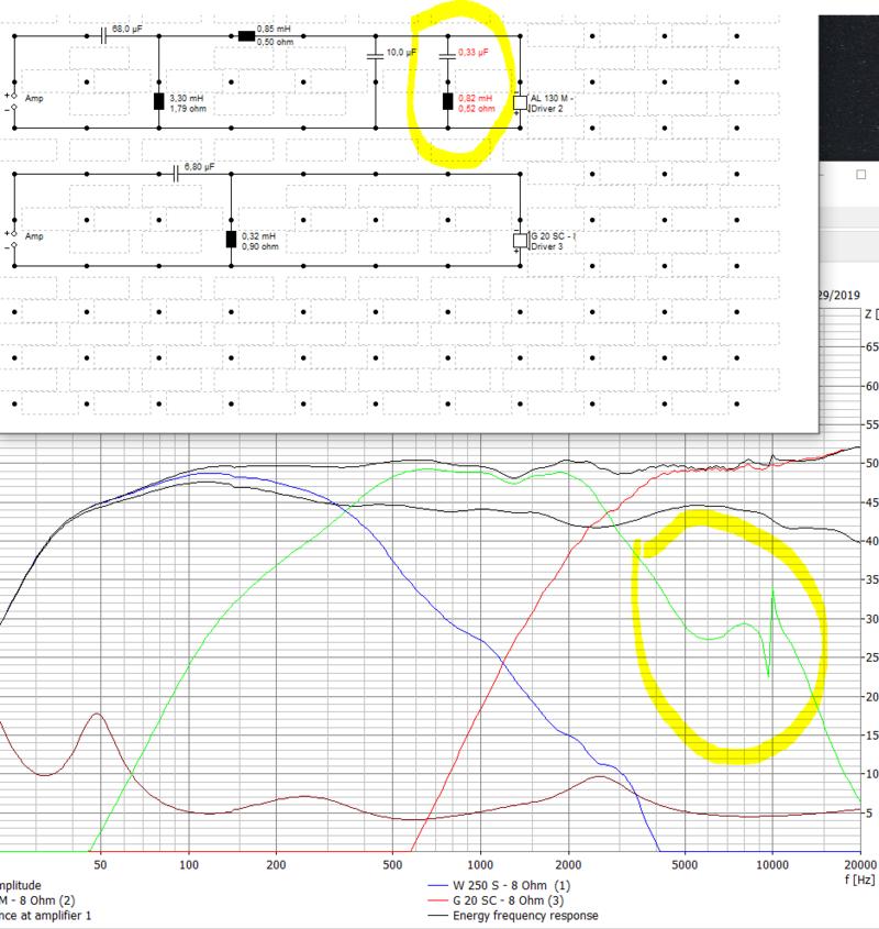

                Ja, bei BR das ganze Volumen locker mit Sonofil füllen, aber den Bereich um den BR-Kanal frei lassen.
                Die Simu mit dem Al 130 M ist völlig ok, aber die Membranresonanz des Al muss mit einem 0,33 µF parallel zur Spule (0,82 mH) verringert werden.

                    Und schlechterer F-gang, Mittenloch. Übrigens reichte der übliche C an der Spule völlig.
                    Hier sind Messungen das W 130 S, k3 1%
                    Der Al 130 M hat im gleichen Bereich 0,1 %, eindeutig das bessere Chassis.

                      Hallo Jama,
                      entschuldige bitte, du bist der Weichenguru da..aber deine Weiche ist so kompliziert, dass ich die vielleicht auch nicht einloeten kann
                      Nur von Interesse habe ich die originale Conga Simulation viel vereinfacht (Conga Light Stil = 8 Komponenten), und das Egebniss sieht gar nicht schlimm aus!
                      Wenn sich in den nächsten Tagen etwas nicht ändert, bleibe ich bei W130S, weil ich mit dem AL130M nicht eine entsprechend einfache/erfolgreiche Weiche designieren kann.
                      Wenn aber der Klirrfaktor des AL130M’s 10x kleiner (!) als beim W130S ist - man sollte es noch ueberlegen, oder? ??
                        Hallo Walwal, wie hast du bitte diese Einrichtung gemeint?

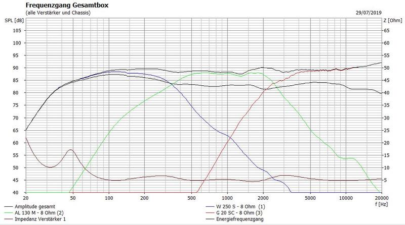

                              Bißchen aufwändig, aber es funktioniert. Der Al 130 ist tatsächlich recht zickig. .
                              Ich weiß schon, was kommt. Der Phasengang!
