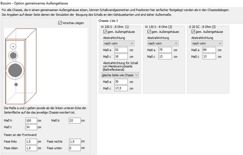

    Uwe / ubix, ich habe noch kurz die originale Congas Light mit BR Desing (39Hz) im Boxim simuliert. Was meint ihr - wird es nicht stoerend?
    Danke fuer jedes Kommentar.
    Also ich find die Simu total ok. Das kann man nehmen, Im Grunde musst Du nur noch bauen
    Du wirst sonst kein Ende finden mit den Simulationen, die sind mittlerweise alle gut, Du musst nur sehen, wie Du es am besten in Deinem Raum integrierst.
    Oder an dem Raum selber was änderst mittels Dämpfung.

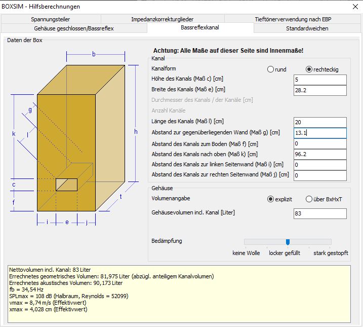

            Das Design wurde heute finegetunt und die finale Abmessung des Gehäuses wird 105x32x35cm (=umgf 87 Liter).
            Der TT ist nun 55cm hoch und die BR Rohre ist ausser Achse, damit es so innen im Raum liegt wie moeglich.
            (Die LS werden relativ nah von Raumecken stehen). Die LS sollten am 3-5cm Gummifuessen stehen.
            Das Portkalkulator redet ueber der 35Hz Abstimmung.
            Heisst das BR25.50 Rohr mit der Länge 8.1cm, oder anderes Rohre mit anderer Länge?
            Wenn etwas im Design nicht stimmt, bitte Bescheid geben.

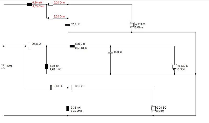

              wenn die box in die ecke kommt muss du die 6,8 mH als FC spule nehmen und dazu noch 2 wiederstände von 2,2 ohms in // schalten (2,2//2,2 ergibt 1,1 ohms 20 Watts)
              in rot in der weiche

                ich schlage dir ein eckige öffnung unten voller breite, 5 cm hoch und 20 cm lang
                (18,1 cm innen mit einer wandstärke von 19mm)
                ps: deine abstimmung stimmt nicht du musst die innenmasse der box angeben

                  Keine gute Idee!
                  "Man darf nie Lautsprecher mit Widerständen absenken, die bei ihrer Eigenresonanz betrieben werden – also alle Lautsprecher, die als Tieftöner eingesetzt werden. Ein vorgeschalteter Widerstand verschlechtert den Q-Faktor des Baßlautsprechers und damit das Impulsverhalten im Bereich der Resonanzfrequenz."

                    so wild ist die sache nicht !!
                    eine 6,8mH luftspule 1mm dick hat ein innenwiederstand von 1,6 ohm
                    wenn du GHP einsetzt bis du im selben fall

                      Hallo Jama, hallo nlcarbon,
                      die Boxe werden cca 30cm von der Ecke platziert werden.
                      Wird also dann eine Korrektion in der Weiche notwendig?
                      Wenn ja - dann kann man eine andere Spule/Kondensator Kombination nehmen um die Lautstärke des TT´s ein bischen zu erniedrigen, oder?

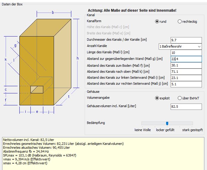

                      Jama: die 83Liter von Innenvolumen fuer TT sollten stimmen.
                      Mit 105x32x35 (Aussen)/101x28x31(Innenabmessung) bekommt man 87,7 Liter, aus welchen 5 Liter fuer den MT geeignet sind.
                      Gibt es bitte eine 9,7cm BR von anderen Hersteller, damit der BR 35cm ueber dem Boden platziert kann?

                        dein k ist falsch ^^ 105-35=70-1,9= 68,1
                        rohr I-6775 10 cm lang
                        lasse die fc spule und die 2 2,2ohms
