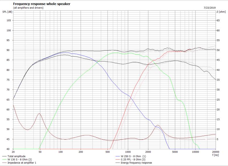

                    Hallo Walwal,
                    nachdem man den C2 (33mH) in HT Weiche geloescht hat sind die Stärken beiden Chasis sehr abgeglichen. Sieh mal bitte den Vergleich (gestrichelt G20, fuellig G25).
                    Ohne den C2 (33mH) in der Weiche bekommt man die Trennfrequenz 2505Hz fuer den G20. Ich habe es aber von dem Jamas Kommentar so mitgekriegt, das der C2 ist in der HT Weiche gut zu haben, damit man eine richtige Phasenwiedergabe bekommt (?).
                    Jetzt weiss ich nicht, ob der G20 fuer diese Applikation i.O. ist.

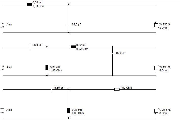

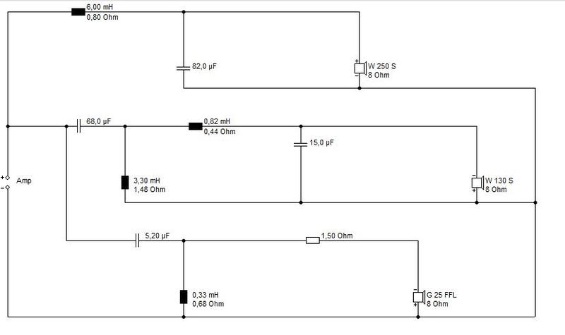

                        #176
                        Bitte schoen.

                          Mir gefällt die Version mit G 20 besser, sie wird brillanter klingen. Trennung der G 20 ist etwas tief, aber wenn du nicht sehr laut hörst, ist es ok.
                          Unschön ist bei beiden Versionen der Buckel im Energiefrequenzgang, das kann je nach Raum zu hart klingen. Das WG willst du ja nicht, aber du kannst versuchen, ob ein Saugkreis parallel zum HT besser klingt. Nimm 10 bis 22 Ohm (anhören), 0,22 mH und 2,2 µF in Reihe.
                          Diese Schaltung ist preiswert, sie kann leicht durch den Widerstand optimiert werden und hat sich bei mir immer bewährt (bevor ein WG verbaut wurde).

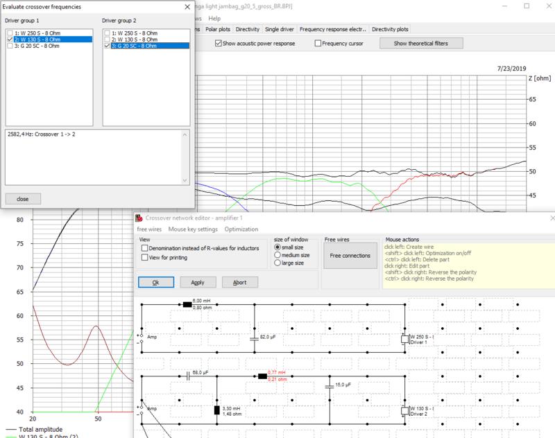

                            @Walwal: danke fuer deine Meinung. Mit einer alternativen Spule 0,77mH/0,21Ohm kann man die Trennung des G20´s zum 2582Hz verlängern.
                            Unter einem Bueckel meinst die Senke an cca 2800Hz? Wenn es wirklich stoeren soll, kann ich einfach den 33-47mF C2 zum HT Weiche (nach Empfehlung von Jama) einloeten, oder? Fuer G20 kann man kein WG einsetzen. Kannst du bitte die Saugkreisschaltung zum Design experimental eintragen?

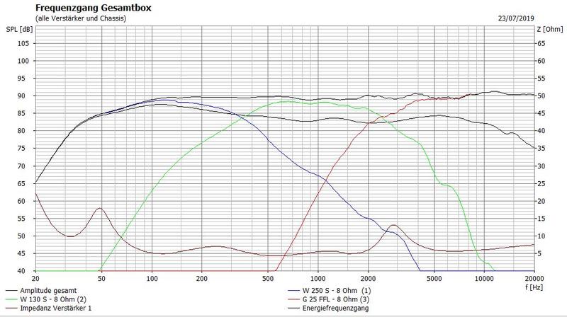

                              #179
                              Ich habe nur mal was versucht, weil walwal etwas von den Buckeln beim Energiefrequenzgang sagte. Ist nur eine Übung von mir, Nun ist der Energiegang recht gut, aber der Frequenzgang nicht mehr so sauber. was ist den nun entscheidender dabei?

                                ich sehe kein buckel beim efgang in der letzte simu von bag !!
                                @bag, spare dir die teure ke25 ! die g25 passt sehr gut zu den W..S
                                die 1,5 ohm nicht im minus zweig zum stärker positionieren
