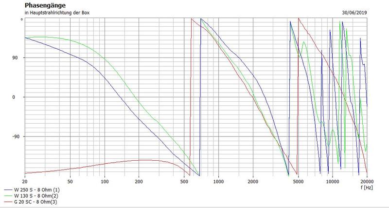

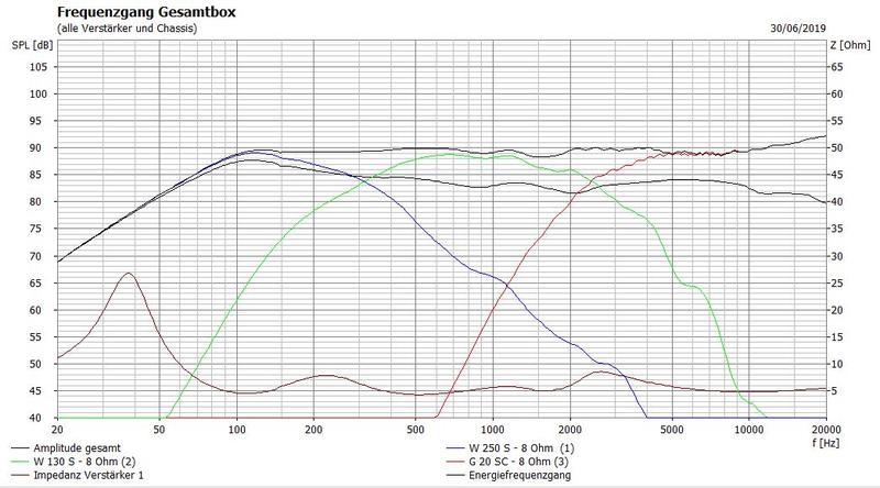

        Nimm im HT 6,8 µF und 0,33 mH (0,6 mm), ergibt höhere Trennung (besser für den HT) und Phasenbeziehung. Der G 20 ist prima. Eventuell muss noch ein Vorwiderstand in den HT-Zweig, 1-2 Ohm, das musst du anhören und dann entscheiden, die Simu reicht nicht.
        Ist akustisch BW 3.

              wenn er schon den teuereren G20 statt den SC10 nimmt,
              dann konsequent bis am ende sein
              dein vorschag verbigt den ef-gang
              und so ist auch die Phase gut
              das gesparte geld von experience v25 zu conga light kann er ein teil in die weiche stecken...

                Ja, um 1/2 dB.
                Mir ist wurscht, wie am Ende gebaut wird. Man könnte auch das Geld in 2 Al 130 stecken, quasi Sonja grande...Weniger Klirr und besseres Sono. ja, es gibt viele Möglichkeiten.

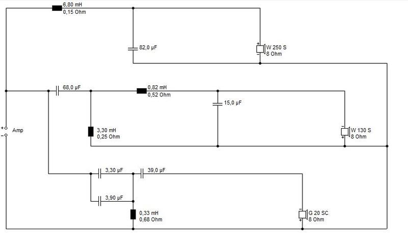

                  Hallo Jama, hallo Walwal,
                  danke fuer den Vorschlag und fuer Ihre Interesse!
                  Die Conga Light von Jama sieht wirklich interessant.
                  Korrekt, mein Raum ist z.Z. bischen hallig, wird aber geloest, die Behandlungen sind schon geplannt..
                  Wie präzis ist bitte Boxim? Kann man den Simulationen wirklich glauben / wieviel soll man nach der Konstruktion selbst "nach dem Ohr" anpassen? +/- ein Resistor oder mehr?
                  Sehen Sie bitte noch kurz die Version 2 - beide Ihre Bemerkungen sind eingearbeitet (HT Spulenwiderstand und Kap Werte nur ein bischen angepasst).
                  Ist bitte der grosse Kondensator auf dem HT wirklich technisch benoetigt? Die Version ohne ihm funktioniert phasentechnisch auch korrekt, oder?
                  War die Version 1 nicht besser?
                  Danke und gute Nacht!

                    Ich würde noch aus der 3,3 mH LR Spule (28,91 €) am Mitteltöner eine 3,3 mH FC Spule machen (14,47 €) . Ist preislich für 2 Stück fast 30 € günstiger, und ergibt auch keine Nachteile.
                    Was ich nicht (auf die schnelle) gefunden habe, ist ein 39 uF Kondensator, ein 3,9 uF habe ich bei Strassacker gefunden.Oder anstatt 3,9 und 3,3 einfach 6,8 uF als Alternative?

                        #86
                        Kleiner Fehler:
                        -die LR Spule am W250S hat 0,43 Ohm nicht 0,18.
                        Ansonsten:
                        Die 3,3mH Spule am W130S würde ich als 0,6mm Luftspule nehmen, der höhere Innenwiderstand schadet nicht und passt von der Phase her sogar besser!
                        An der G20 einfach nur 6,8uf und 0,33mH. Eventuell noch ein R von 0,47 Ohm oder mehr versuchen.
                        Gruß Nils

                            @jama
                            wenn günstig dann das hier
                            https://ehighend.de/shop/luftspule-0...1936f363c47df8
                            Phase btw auch besser!
                            33uF MKT gibts dort auch recht günstig:
                            https://ehighend.de/shop/330%C2%B5f-...1936f363c47df8
                            Gruß Nils

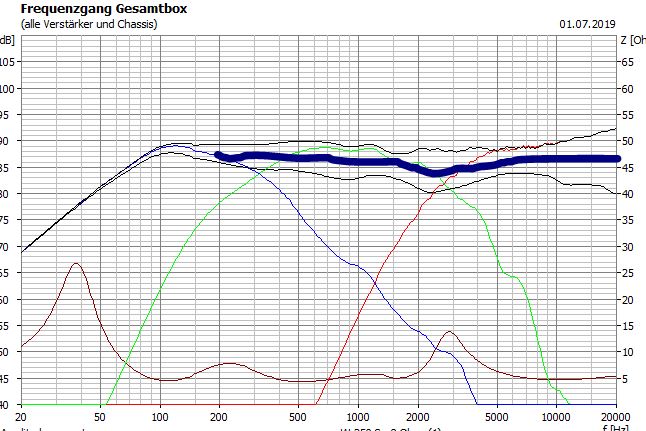

                              Ich plädiere am Hochton 5,6 uF, und 0,33mH. Sieht Frequenzgangmäßig sehr sauber aus der Übergang, Mittel-Hochton.
                                • 28816
                                #90
                                Einspruch.
                                Damit Hat der Frequenzgang auf Achse und der Energiefg eine Senke bei 2500 Hz. Nach meinen Erfahrungen sollte der Mittelwert linear verlaufen. Aber hier ist eine Simu am Ende, man kann das ja testen, was besser klingt.
