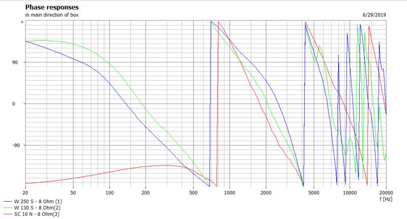

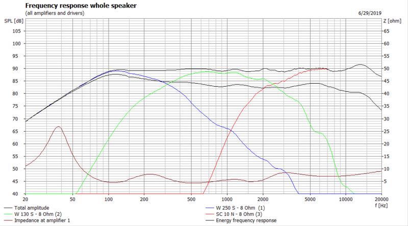

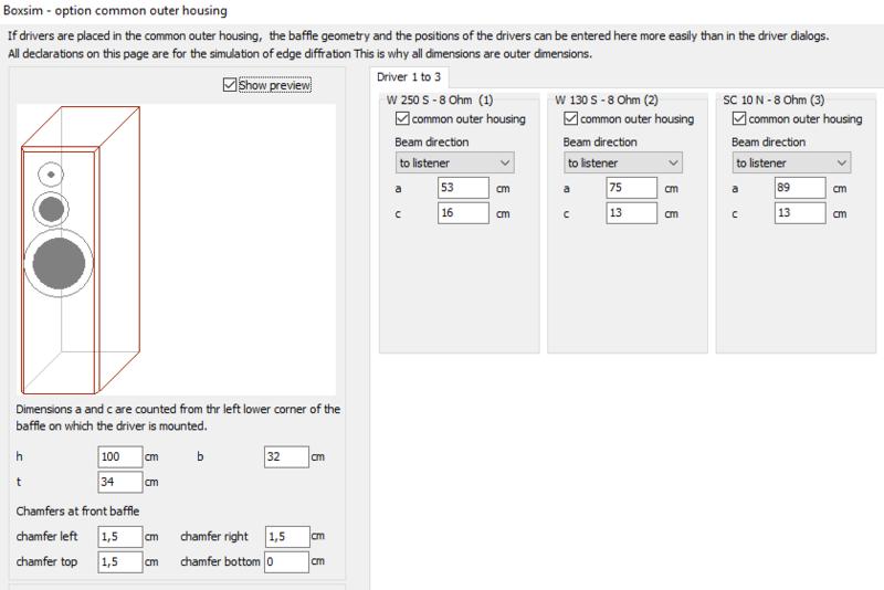

              #66
              Hallo Jama, hallo Ubix.
              danke fuer Ihre Design-Vorschläge fuer die W250S+W130S+SC10n Kombination in geschlossenem Gehäuse!
              Ich habe kurz die Jama´s Weiche nach Ubix´s Empfehlung optimalisiert. Also es sind jetzt nur 10 Teile benutzt, vielleicht geht es noch besser, ist aber z.Z. ausser meiner Fähigkeiten
              Die Abmessung des Gehäuses ist nun 100x32x34 (h x b x t) = +/- 80,5 Liter. Danke der Gehäuseoptimalisation haben wir bessere Wiedergabe in 1-7k bekommen.
              Bitte mal kurz anzuschauen, und wenns moeglich - vereinfachen / verbessern!
              Vielleicht gehts noch besser mit G25 / G20??
              Danke!!

                  #68
                  Danke!!
                  Im Grunde hat sich ja nichts verändert, Frequenzgangmäßig. Außer , das am Mittelton 10 uF weniger sind. Und das die zusätzlichen Bauteile nicht da sind , deswegen würde ich es so belassen.

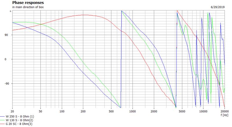

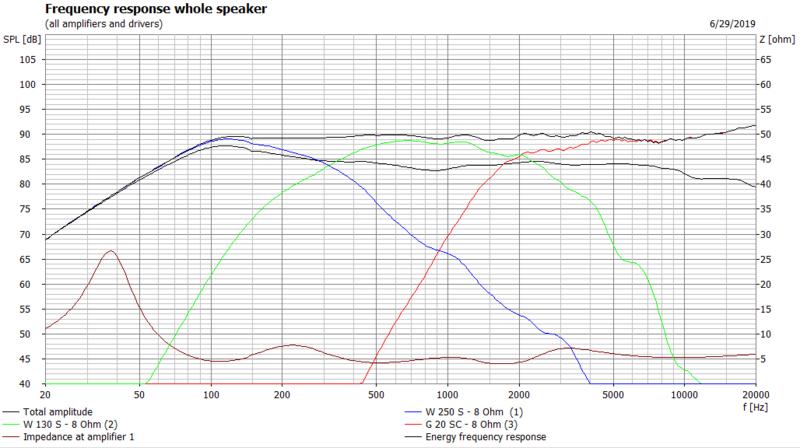

                              #74
                              anbei die Version von Jama´s Conga Light mit dem hochwertigen HT G20SC.
                              Sieht sehr interessant aus (8 Teilen in der Weiche). Ich verstehe noch nur einigen Abhängigkeiten in der Weiche, also bitte um Geduld.
                              Die Filter scheinen sich als LR2 und BW2.
                              Die Trennfrequenz des MT und HT kann ich nicht weiter um 2kHz schieben.
