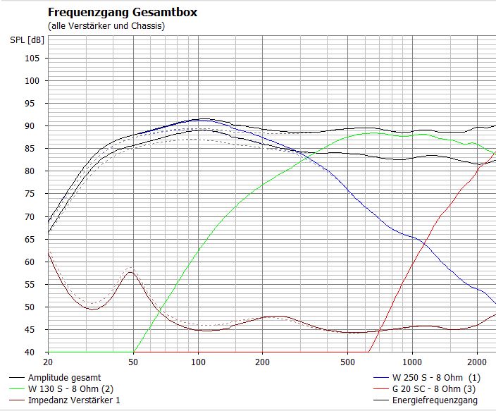

          so :
          links in der ecke
          wenn 6,8mH LR-spule, um das zu vermeiden FC-spule und die 2 widerstände (gestrichelt diesmals)
          übrigens die simu von nlcarbon drönt auch um 100 Hz in der ecke: lösung FC-spule statt LR

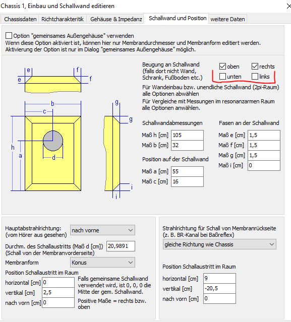

            Warum hast du bitte nicht unten / rechts Checkbox, sondern oben / rechts gewählt?
            Kann man in Boxim auch die Weite des LS´s von Wand eingeben?

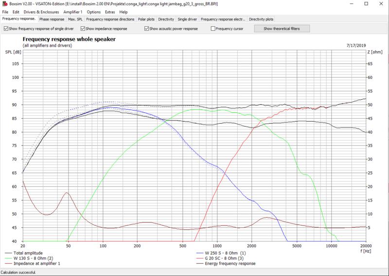

              Hallo Jama,
              es ist ganz wie du gesagt hast - die FC 6,8/0,85 Spulle wird nach Boxim fuer den TT gebraucht um das Effekt von Raum zu erniedrigen.
              Was meint Ihr bitte ueber den ueberarbeiteten kleinen Congas (70x32x35cm)?
              Sehen relativ gut aus und verlieren nicht so viel im Bassbereich an ihren groessen Bruder (105x32x35cm) oder?
              Notiz: Die Chasisposition wurde von Strassacker geborgt um die Frequenzcharakteristik in MT Bereich so flach wie moeglich zu erreichen.
              http://www.lautsprechershop.de/index...fi/silenos.htm
                baue die grosse , sie ist weniger influenziert von der position im raum

                  So genau ist das alles nicht und den Abstand der Box von einer Wand kann man schon garnicht eingeben!
                  Die Haken bedeuten "Beugung an der Schallwand" also z.B. wenn der Lautsprecher auf einem Board Vorderkante bündig stehen würde wäre die Schallwand nach unten verlängert. Heißt keine Beugung mehr an der Schallwand und somit würde man "unten" abwählen. Extremfall wäre bündiger Wandeinbau, dann alle Haken aus.

                      Hallo Nils,
                      die Werte der Komponenten in der Weiche sind aus dem Jantzen Audio Katalog, bitte sieh #98. http://www.visaton.de/vb/showpost.ph...4&postcount=98
                      Die FC Spule, die Jama empfohlen hat ist eine standarte 6,8mH/0,85Ohm, also keine mit extra hoeherem R. Mein Hauptverstärker hat keine elektronische Korrektion fuer Bass/Hoehen, also da sehe ich kein Weg. Du bist korrekt - ein Raum kann mehr als 3dB Schwankung machen. Wenn ich das richtig verstanden habe - in schlimmsten Fall kann man BR verstopfen, oder?
                      Wenn ich ein Kind war, hat mir Vater diese Boxe mit CB Konstruktion gebracht, also meine Erfahrung mit den CB´s ist SEHR gut.
                      https://www.flickr.com/photos/135290...7666995253295/
                      Also, langsam bin ich zu den grossen gutgesinnt.
                      Mit der 6,0mH/0,56Ohm PC Diskspulle sieht die Frequenzwiedergabe in Boxim sehr gut aus - CB oder BR und evntl. auch mit Raumeffekt.
