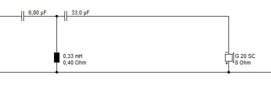

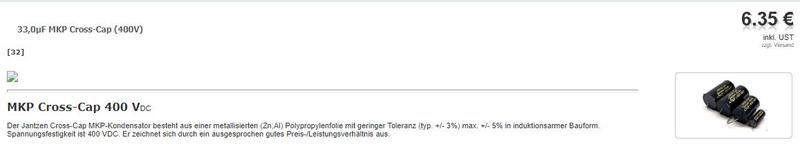

    #91

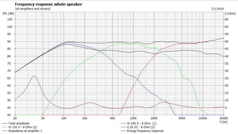

    noch besser mit 33 uF...
    6,35 euros
    https://ehighend.de/pdf/jantzen/abou...1936f363c47df8

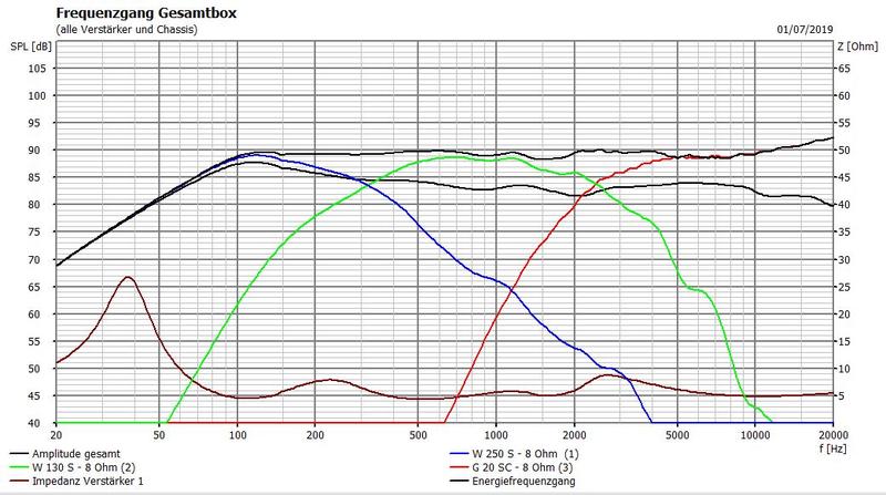

      Zitat von walwal
      Einspruch.
      Damit Hat der Frequenzgang auf Achse und der Energiefg eine Senke bei 2500 Hz.
      Die klitzekleine Senke habe ich auch bemerkt, Eine ganz klein bißchen Loudness kann auch ganz gut sein.
      Früher hatten die Lautsprecher den so genannten Taunus Sound. Mit eingebauter Loudness. Das dröhnte und zischte bei höheren Lautstärken , dazu kam noch die Gehörrichtige Lautstärkeschaltung am Verstärker, und man war über jeden geradlinigen Frequenzgang erhaben.
      Kann mich mal einer etwas mehr über diesen sog. Taunussound aufklären? Bin aus dem schönen Taunus, bei uns inner Gemeinde is Canton, in der Nachbarge
      Aber es ist schon richtig, irgendwann muss man auch nach Gehör unterscheiden,was einem gefällt. Der Raum und der eigene Geschmack spielt ja eine viel größere Rolle als die +- 1 db, die man am Simulator versucht, hinzubiegen.

        #93
        6,35 euros
        Da gibt es auch eine Senke bei 6-10 khz
        Senken sind nie gut

          Ja, aber im Mittelwert ist keine Senke mehr (6-10 kHz). Ist aber jenseits der Simugenaugkeit.

            Zitat von walwal
            Einspruch.
            Also wenn ich den Energiefrequenzgang ansehe, geht der, fast egal welche Schaltung nun verwendet wird, bei 2,5 khz runter, steigt recht stark bis zu 7 Khz wieder, um darüber wieder abzufallen. Oder verstehe ich das falsch? Deine eingezeichnete Linie zeigt das etwas anders an. http://www.visaton.de/vb/showpost.ph...8&postcount=90
              • 07.01.2003
              • 28904
              #96
              Der Mittelwert aus FG und EFG zählt. Das ist wie bei einem Breitnder, der obenrum im EFG abfällt, dort muss man den FG auf Achse anheben. Wir hören immer Direkt und Indirektschall, zu welchen Anteilen, ist unterschiedlich.
                #97
                @ubix in grau deine version
                du hast ne schöne senke zwischen 2 und 5k....

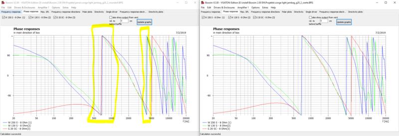

                  #98
                  danke nlcarbom und jama fuer alle ihre Tips!
                  Ich habe die Komponenten im Katalog gesucht und ensprechend ins Design angepasst, damit die Werte real sind und die Phasenwiedergabe i.O ist:
                  Der Shop: loudspeakershop.eu, Hersteller: Jantzen
                  TT:
                  000-6360 C-Coil 6,8mH +/-5% 0,12? +/-10% 500W / 8? wire 1,4mm=15AWG core-10 OD71 H25 (21,35€)
                  001-0288 82,00 Cap. 82,00µF 400VDC 5% MKP Jantzen Cross-cap dia-54/58mm. hor. (14,61€)
                  MT: 000-1200 Air Core Coil 3,300mH +/-3% 1,760? wire 0,70mm=21AWG OD-45 / 15mm (4,13€)
                  MT: 000-0203 Air Core Coil 0,820mH +/-3% 0,56? wire 1,00mm=18AWG OD-32 / 40mm / 15mm (4,88€)
                  001-0286 68,00 Cap. 68,00µF 400VDC 5% MKP Jantzen Cross-cap dia-47/58mm. hor. (11,67€)
                  Alt. (001-0467 68,00 Cap. 68,00µF 400VDC 5% MKP Jantzen Z-Standard dia-44/68mm. hor. (32,80€))
                  001-0268 15,00 Cap. 15,00µF 400VDC 5% MKP Jantzen Cross-cap dia-29/44mm. hor (3,81€)
                  Alt. (001-0449 15,00 Cap. 15,00µF 400VDC 5% MKP Jantzen Z-Standard dia-24/55mm. hor.(7,75€))
                  HT: 000-1835 Air Core Coil 0,330mH +/-3% 0,390? wire 0,80mm=20AWG OD-30 / 15mm (1,9€)
                  001-0258 6,80 Cap. 6,80µF 400VDC 5% MKP Jantzen Cross-cap dia-22/36mm. hor. (2,74)
                  Alt. (001-0440 6,80 Cap. 6,80µF 400VDC 5% MKP Jantzen Z-Standard dia-23/31mm. hor. 3,55€)
                  001-0278 33,00 Cap. 33,00µF 400VDC 5% MKP Jantzen Cross-cap dia-36/56mm. hor. (6,75€)
                  Alt. (001-0458 33,00 Cap. 33,00µF 400VDC 5% MKP Jantzen Z-Standard dia-34/60mm. hor. 17,25€))
                  Walwal / Ubix - sollen wir noch kurz am Hochton 5,6uF statt 6,8uF ueberlegen? Wird die Impedanzsenke beim 5,6uF stoerend?
                  Anbei das File mit angepassten und kaufbaren Werten. Wenn etwas nicht stimmt - bitte melden.
                  Danke!
                    Ja, Danke, jetzt verstehe ich es schon besser. Das ist wohl das , wo ich mich wenig mit beschäftigt habe. Ich persönlich finde es allerdings nicht so schlimm, wenn der Frequenzgang, Lautstärke in den Mitten leicht abgesenkt ist.

                      #100
                      Danke!
                      Ich würde jetzt 6,8 uF und alles andere so lassen. Die 5,6 hatte ich beim 12 db Filter probiert, beim 18db Filter wird es noch schlechter mit der Senke, man kann da jetzt überall noch was minimal verändern, dann wird es mal hier anders, mal da, aber nichts mehr simulationsmäßig wirklich besser. Von mir aus sage ich, es ist vollbracht. Sonst gibt es kein Ende

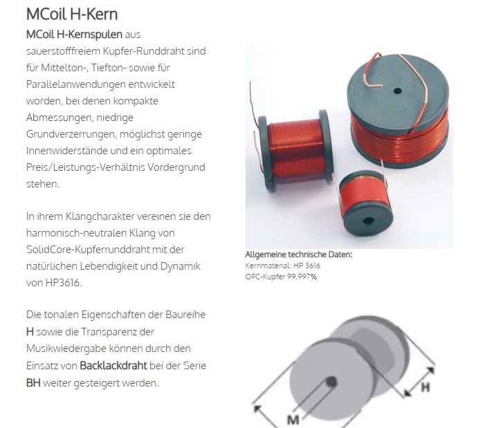

                              @bag
                              fuer die spulen nimm lieber mundorf spulen !
                              Um Mikrofonieeffekte zu verhindern, werden alle Mundorf Spulen auf einen Spulenkörper gewickelt. Dieser stabilisiert den Wickel mechanisch, entkoppelt die Spule von der Platine und erleichtert zudem die Montage.
                              fuer die 6,8mH eine H kern spule 1mm stark rdc 0,46 ohms
                              die 3,3mH luftspule 0,71mm stark rdc 1,76 ohms
                              die 0,82mH luftspule 1mm stark rdc 0,44 ohms
                              die 0,33mh luftspule 0,71mm stark rdc 0,47 ohms
                              die 82 uF elko glatt
                              den rest mkp

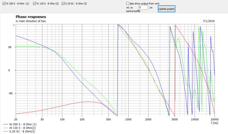

                                #105
                                Hallo jama,
                                danke fuer´s Tipp mit den Mundorf Spullen, die Frequenzwiedergabe sieht mit den sehr gut aus! Die PW sieht ein bischen besser mit den Jantzens oder ist das nur in Rahmen von Boxim Simulationsgfehler?
                                Welche und wieviel von Dämmstoffen bitte zu verwenden? Watte + Wollfilz zu kombinieren?
