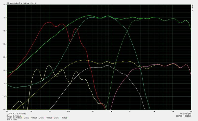

                            Ich habe meine mal meine vollaktive Box (2x AL200 geschlossen, AL130M KE25+WG) mit Version 1.92 nachgebaut. Die Filter sind damals anhand Messung entstanden (siehe Messung anbei). Die Simulation kommt da schon erstaunlich gut hin
                            Aber: Beim Mitteltöner fehlen ca. 3dB. Ist das ein Bug?

                              @TheElvis:
                              Das kann ich jetzt so nicht sagen. Die Chassisdatei des AL130M ist ja noch aus Boxsim 1.20. Ich habe eben mal die Atlantis nachsimuliert, da ist der AL130M keinesfalls zu leise simuliert im Vergleich zu der VISATON-Messung.
