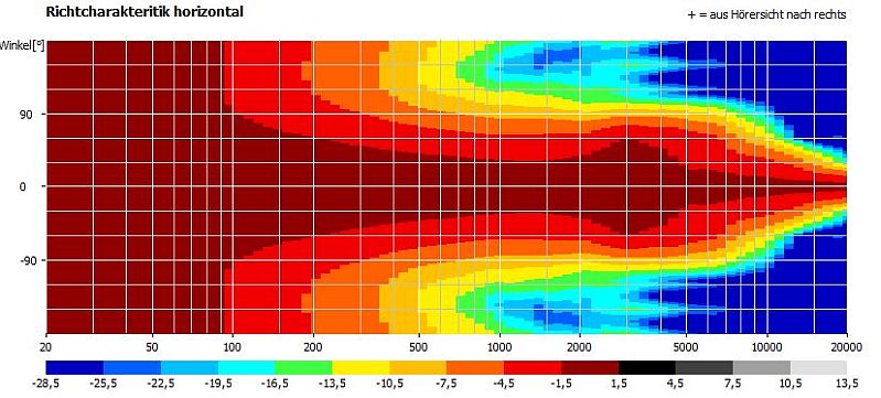

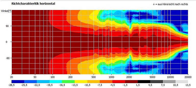

                      Habe mal getestet, alte eigene Dateien in 1.8 zu kopieren, das geht einwandfrei. Natürlich muss man dann die Chassis aus 1.9 übernehmen.

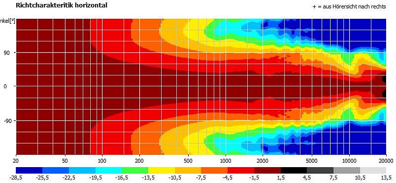

                      Concorde WG alte Datei, nur KeWG aus 1.9

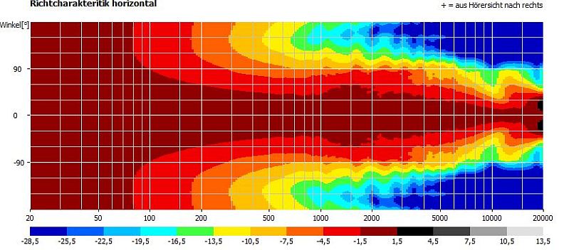

                      Concorde WG alte Datei, KeWG und Ti 100 aus 1.9
                      Hier passen die Al 130 (wegen höherer Bündelung) besser - unter Vorbehalt, da alte Daten.

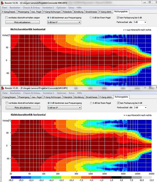

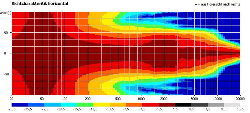

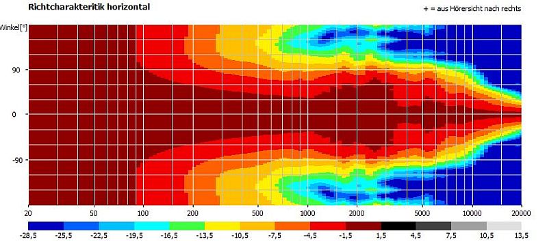

                      Zum Vergleich die Concorde Mk3 mit Al 130 (oben) und Ti 100 (unten). Uiii, wenn das stimmt, gibt es keinen Grund, die Ti zu nehmen!
                      Übrigens sind auch hier die Ti bis zu 2 dB lauter als im alten Boxsim.

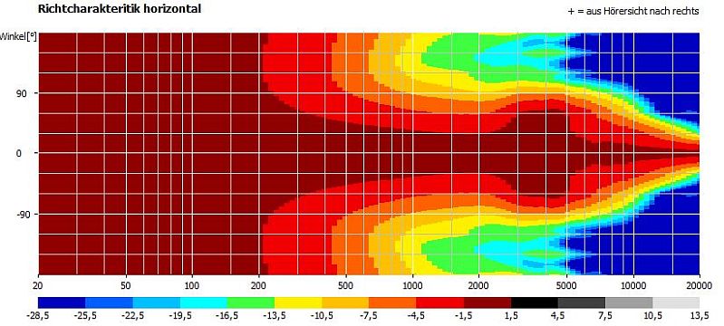

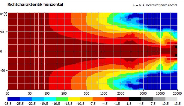

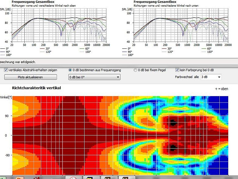

                            So, noch einige Sonogramme zum Vergleich:
                            Atlantis
                            Bijou
                            Classic 200
                            Quintett
                            La Belle

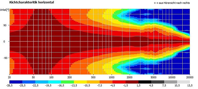

                              Weiter:
                              Atlas compact
                              Concorde WG (nochmal, weil es so schön ist)
                              Couplet WG
