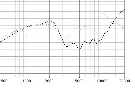

                        Ganz toll. Die Polardiagramme sind jetzt überzeugend und die aktiven Filter klappen prima. Jetzt können aktive Projekte geplant werden durch die vielen Filterarten, vor allem PEQ. Auch das Waveguide wird glaubhaft simuliert.
                        Natürlich musste ich mal ein normales D'Appo mit einem WG -D'Appo vergleiche in Bezug auf die Bündelung. Also das Default mit 2 Ti und G 20 (___)gegen 2 Ti + KeWg.(....) Die postive Wirkung des WG ist eindeutig, wenn auch nicht perfekt wegen 3000-Herz-Delle in der Bündelung. Da muss ich noch spielen...
