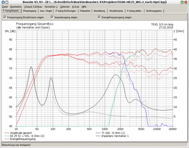

                Hallo Uwe,
                icvh habe mal etwas mit Boxsim gespielt und mangels Chassis einfach eine Box mit einem TI100 und der KE25 im WG simuliert.
                Ich habe dann eine Version gefunden, die mir gefallen hat, und dachte, der Optimierer könnte evtl optimieren!
                Jetzt meine Grafe, was hat der Optimierer optimiert; bzw warum sieht das Ergebnis schlechter aus als vorhwer?!
                Speziell der Impedasnzverlauf ist schlechter geworden, warum? IMHO sollte Boxsim solche Glieder erkennen können, und von der Optimierung ausschliessen!
                Im Anhang die Projekte vor und nach der Optimierung.
                Die Optimierung fand mit den Defaultwerten des Optimieres statt.
                Gruß Jörn

                  Hallo Jörn,
                  ich war versucht, dir zu schreiben, dass Du "Röhrenverstärker" aktivieren musst, wenn Du einen glatten Impedanzgang haben möchtest, aber das wäre richtig schief gegangen. Das hat Boxsim noch einen Bug.
                  Beim Frequenzgang stellt sich halt die Frage, wohin Boxsim optimieren soll, wenn das Bündelungsmaß von 200Hz bis 10000 Hz um 10 dB ansteigt.
                    Hallo Uwe,
                    von der Logik her erwarte ich, das zuerst auf einen geraden Achsfreuquenzgang optimiert wird, in den Defaultwerten hat der ja auch den höhsten wert!
                    Dann hat der Energie-Frequenzgang den zweithöchsten wert, und zwar das er gleichmässig verläuft. Kann ja evtl auch so eingestellt werden.
                    Aber konsequent auf einen gleichbleibenden EFG hin zu optimieren, kann auch nicht der Weisheit letzter Schluß sein!
                    Immerhin möchte ich ja absichtlich so ein gleichmäßig ansteigendes Bündelungsmaß haben...
                    Gruß Jörn
                      • 28798
                      Jörn, nach meinen Erfahrungen ist das genau richtig. Wenn der Mittelwert aus EFG und Achsen-FG linear verläuft, klingt es gut. Natürlich je nach Raum unterschiedlich ausgeprägt. Hallige Räume: EFG dominiert, trockene Räume: Achs-FG dominiert. Am Ende muss man hören...

                        Moin Jürgen,
                        Du magst recht haben, aber ein Anstieg auf Achse von 4 dB von 100 Hz bis 100 kHz ist nicht das, was ein Optimum darstellt; vor Allem nicht, wenn der Schwerpunkt der Optimierung auf dem Achsfrequenzgang liegt...
                        So muß ich das Fazit ziehen, wenn ein WG im Spiel ist, ist der Optimierer nicht nutzbar für mich.
                        Gruß Jörn
                          • 28798
                          Naja, so was kann man ja selbst anpassen. Ich sehe den Optimierer nur als Hilfsmittel, wie beim Navi, auch da kann man ins Wasser fallen.
