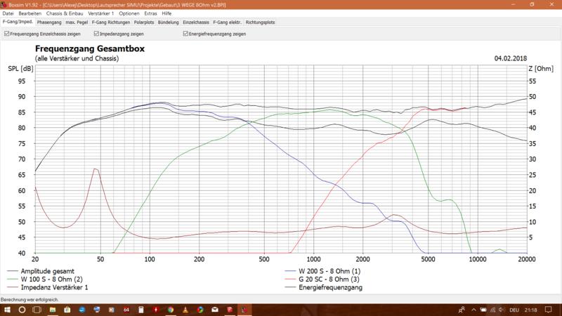

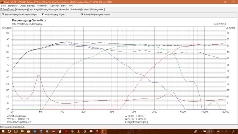

                  Moin alle samt.
                  UweG hab eine frage zu Version 1.92.
                  Warum sieht meine simu im Boxsim 1.92 (bild 1) ab ca.2000Hz ganz anders aus als
                  in Version 1.20 (bild 2)?
                  Ich hab das neu G20SC Daten aktualisiert die von W200S W100S gibts noch nicht.
                  Danke.
                  Das bin ich.
                    • 28854
                    Ganz anders ist ja wohl etwas übertrieben.
                      • 5688
                      Die Schallwandrücksimulation hat offenbar einen Fehler, den ich gerade versuche abzustellen. Vielleicht ....?
                      P.S.: Der Bug, den ich gerade abzustellen versuche, verschwindet, wenn man die alte Chassisdatei läd.
