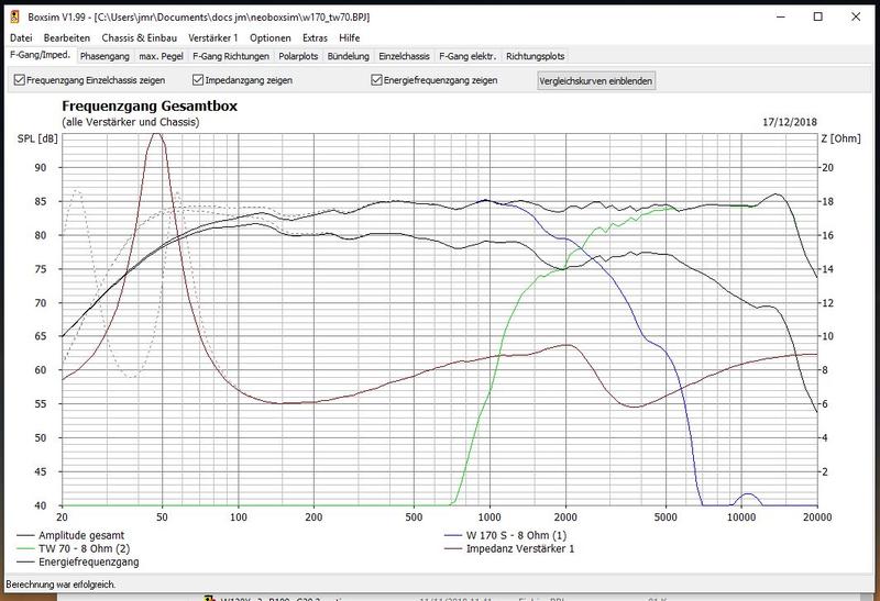

      Bin auch gespannt wie Sonogramme dann aussehen.
        @Uwe,
        beim "Projekt als referenz marquieren" scheint der Gesamte Amplitudefrequenzgang nicht einbegriffen zu sein...
          • 5684
          @jama: Kannst Du das mal präzisieren. Ich kann den Fehler nicht nachvollziehen. Der Gesamtfrequenzgang wird bei mir ganz korrekt gespeichert.
            hier den f-gang mit BR und auf CB gewächselt
              • 5684

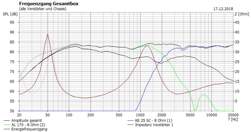

              Wie machst Du das? Das ist doch Version 1.991?
              In älteren Versionen bekommt man das hin, indem man den Gesamtfrequenzgang auf weiß stellt, dann Refernzprojekt merken lässt, dann ändert und wieder auf schwarz stellt. In 1.991 ändern sich aber die Farben des Referenzprojekts mit.
              Bei mir sieht das dann so aus wie anliegend.
                Hat geklappt !
                Angehehme Woche ! ^^

                      Mit diesem Projekt kann ich den Fehler nachstellen. Danke erstmal, da muss ich mal grübeln wie das sein kann.
                      Update: Das Projekt enthät die Farbe -1 (ein unzulässiger Wert) als Farbe für den Gesamtfrequenzgang. Ich habe noch keine Ahnung, wie man die erzeugt.
                      Zuletzt geändert von UweG; 17.12.2018, 23:33.
                        • 5684
                        Ich habe den Fehler wohl gefunden.
                        Wenn man in diesem Dialog eine nicht definierte "benutzerdefinierte" Farbe anklickt, dann entsteht eine Farbe -1. Sie sieht schwarz aus, warum auch immer, hat aber von der Bitbelegung alle Farben auf 255 ($FF) und damit weiß.
                        Das nächste Boxsim wird beim Laden einer Projektdatei und nach dem Aufruf des Farbdialogs auf unzulässige Farben prüfen und diese durch schwarz ersetzen.
