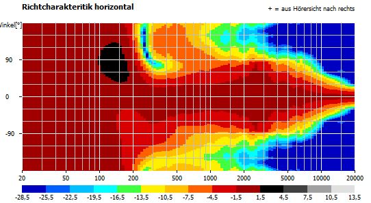

                        • 28798
                        #71
                        Mit den neuen Ti-100 Daten sieht der Frequenzgang der Vox 200 MHT besser aus.
                        Jetzt sieht man auch schön den Seitenbass-Effekt. Und auch, dass "Bändchen" horizontal nicht besser als Kalotten abstrahlen. Der MHT hätte gerne ein WG....was relativ einfach sein sollte wegen planer Membran.
