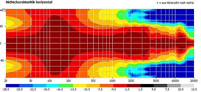

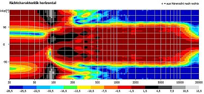

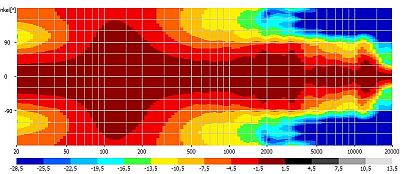

            Vergleich bei gleichen FGang
            D appo Ti + G 20
            D appo Ti + KeWg
            D appo Ti + g25 wg
            Mal zur KeWg der Afg + Efg (Macke bei 3200, die auch in der Bündelung auftritt)
            Woher kommt die 3200 Macke? die KeWG alleine zeigt das nicht.
            Zuletzt geändert von walwal; 23.12.2017, 17:28.

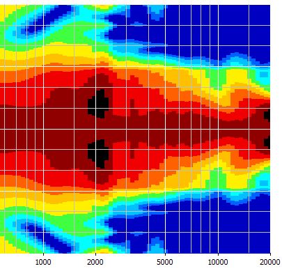

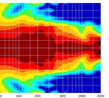

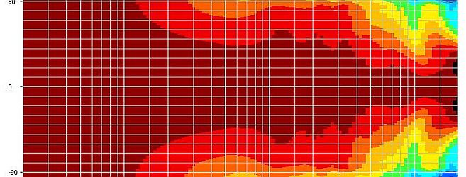

              • 28847
              Einfluss breiter Fasen
              KeWG in 30 cm breiten Gehäuse mit verschiedenen Fasenbreiten:
              Fase 0 cm
              Fase 4 cm
              Fase 8 cm
              Das ist deutlich.
              Ein tolles Instrument, um Boxen zu optimieren. Man schaut sich den HT und den MT einzeln bei verschiedenen Fasenbreiten an und sucht das Optimum.

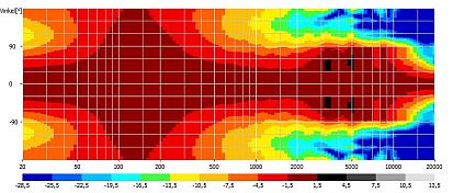

                        • 1367
                        Super gerworden!!!
                        Bei den Polarplots machen sich die Messungen stark bemerkbar.... die sind fast rund
                        Filter auch bestens!
                        Bei der Solo50 kann man gut das Abstrahlverhalten des Chassie sehen
                        GRATULATION!!
                        lg Burns

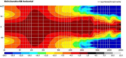

                          • 28847
                          Vergleich Messung Ke 25 WG in fast identischer Schallwand
                          Messung (Concorde WG)
                          Simu
                          Auch wenn der Maßstab nicht exakt gleich ist, passt das gut.

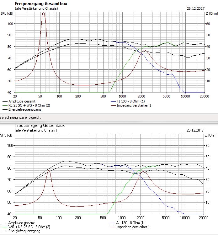

                            • 28847
                            Und noch schnell vor der Bescherung der Vergleich Boxsim 2.1 und 1.9
                            Concorde WG, allerdings beide mit Ti 100 statt Al 130 und ohne TT. Wobei ti 100 und Al 130 sich (früher) identisch simulieren.
                            Messung (mit Al 130)
                            Das neue Boxsim passt nicht so gut zur Messung. Die Abweichungen sind aber gering und es kann auch an Chassisstreuungen liegen. Aber der Energiefrequenzgang wird glaubhaft gezeigt.

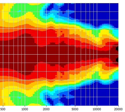

                              • 28847
                              Noch ein Vergleich, meine Studio 2 KeWg in Wandvorbau. Oben neues Boxsim (aber mit Ti 100).
                              Das neue zeigt eine Senke von 1500 - 5000 Hz und die KeWg ist etwas leiser. Alles kein Drama. Ich werde mal die Weiche mit 5 statt 3 µF im HT testen, so sieht die Simu (neu) besser aus. Der EFG sieht gut aus. Da ich die LS ja eingemessen habe, kann es sein, dass die Senke ausgeglichen wurde. Jedenfalls hatte ich (uns andere) nichts zu meckern bisher. Natürlich gehört da ein Subwoofer dazu.
                              Sogramme vertikal mit 3 und 5 µF
