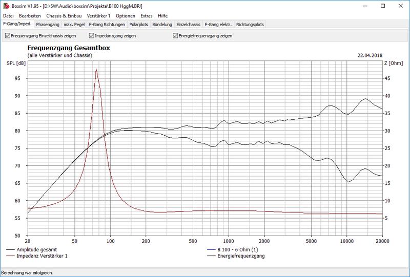

              #246
              "Ist 1.95 jetzt eigentlich bugfrei ?"
              Nachdem ich newbie bin, wird man unsicher.
              Ist es jemanden schon aufgefallen, das es einen Unterschied macht ob man Bauteile
              seriell in der Weiche anordnet oder parallel?
              Elektrisch erkenne ich da keinen Unterschied, wohl aber sehe ich was boxsim da simuliert. Was mehr Fragezeichen als Antworten hinterlässt.
              Ich hatte (ok, lange her) schon mal Unterschiede in Saugkreisen, wenn man allein die Platzierung der identischen Werte ändert.
              Baut mal in einen einfachen Breitbänder einen High-Shelter
              Anderer Wunsch:
              Vorab - Ich würde es gut finden, wenn sich Weichengruppen nach Aufgabe gruppieren lassen könnten. also ohne physikalische Funktion, rein text basierend oder farblich markiert mit Kommentar-Funktion.
                • 1381
                #247

                    #249
                    Zitat von Azrael
                    Jetzt, wo du es sagst....
                    Aber mal im Ernst: du willst uns doch nicht veräppeln, oder?
                    Viele Grüße,
                    Azrael
                    Du hast den Satz mit den Saugkreisen weggelassen, damit den Sinn verdreht.
                    Ok, und ich habe mich blöd ausgedrückt.
                    Es geht darum das man eine Schaltung anders zeichnet, was elektrisch keine Rolle
                    spielt, dennoch boxsim anders rechnet.
                    Der Anhang sieht für mich schon gut aus. Der Anstieg im Hochton dürfte verschwinden, wenn man nicht einwinkelt. Sind 9 Bauteile und noch keine wirkliche Weiche.
                    Ich werde aber die Sperrkreise in boxsim testen (Standort innerhalb des Kreises drehen).
                    Oder anders formuliert L-C-R versus R-C-L versus C-L-R (mit gleichen Werten wohlgemerkt).
                    Nur nicht heute - Gerechnet wurde anders. Zwei Widerstände sind klangbestimmend (Einer für MT, der andere Präsenzbereich (über 3KHz).
                    Ändere ich die in boxsim, kommt genau das Gegenteil raus.
                    Wenn ich R vergrößere, sollte zumindest an der Stelle die Impedanz runter, nicht umgekehrt.
                    Kann nicht sein, wie die LCR-Story
                    Gefällt mir dennoch, sind kleine Spulen-und Kondensatorwerte und die paar Widerstände machen die Brieftasche nicht leer. Wirkungsgrad könnte real 1-3 dB höher sein.
                    Sollte ich mir den B100 holen, wird das halt "gelötet" und gemessen.
                    Alles gut! Ich glaube mich zu erinnern, das ich da schon mal von Visaton abkam (wegen der Simulation) die in einer Serienweiche komisch gerechnet hat, ist aber "ewig" her.
                    Zuletzt geändert von HggM; 22.04.2018, 12:58.
