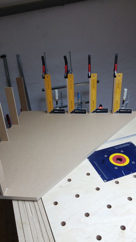

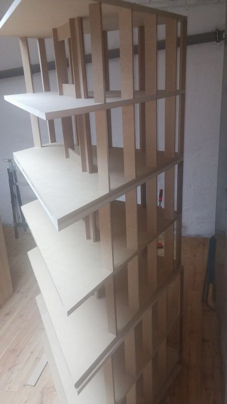

                              ich habe mein Tief überwunden und will es nochmal mit dem Helmholtzresonator versuchen. Obwohl die alte Version den Pegel bei den relevanten Moden nur einige dB gesenkt hatte und die Nachhallzeit sogar leicht stieg, war der subjektive Klang mit ihnen einfach noch mal ein Quäntchen besser. Außerdem soll es diesmal natürlich viel besser werden.
                              Änderungen zur alten Version:
                              1. Leichtere Bauweise alles außer Boden und Deckel in 10mm MDF (besser für meinen Rücken).
                              2.Mehr Stabilität durch mehr Verstrebungen und Stahlfront. (geringere Nachschwingzeit)
                              3. Die einzelnen Module werden miteinander vor Ort verschraubt. (Mehr Steifigkeit, geringere Nachhallzeit).
                              4. Frequenz durch verschieben der Stahlplatten einstellbar zwischen 20-90Hz(rechnerisch)
                              5. Rückwand abnehmbar, so können Versuche mit Dämmung oder Verlängerung der Kanäle etc. durchgeführt werden ohne die Front zu verschandeln.
                              6. Löcher auf gesamter Front verteilt anstatt nur in der Mitte.
                              7. Volumen von 4x300L auf 8x145L geändert.
                              Die Gerüste sind fast fertig. Auf den Bildern sieht man nur die ersten 3.
