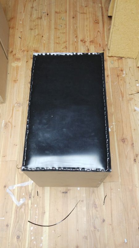

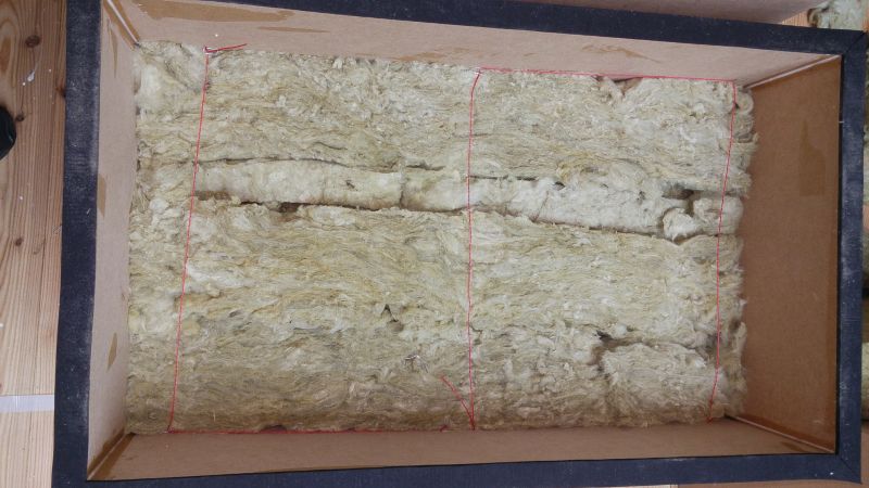

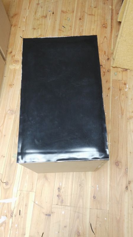

      Ich habe einen aufgebaut.
      Wolle rein. 4mm Dichtung aufgeklebt.
      Getackert. Man kann die Folie ca. 5mm - 10mm in der Mitte eindrücken. Die kommt dann von alleine wieder hoch.
      Doppelseitiges Klebeband
      Nächste Folie aufgeklebt
      Bevor ich die anderen mache. Ist das so korrekt oder muss ich noch etwas beachten?

        Warum soviel Hohlraum hinter der Folie zur Wolle?
        • Dawa
          • 13.10.2013
          • 462
          #304

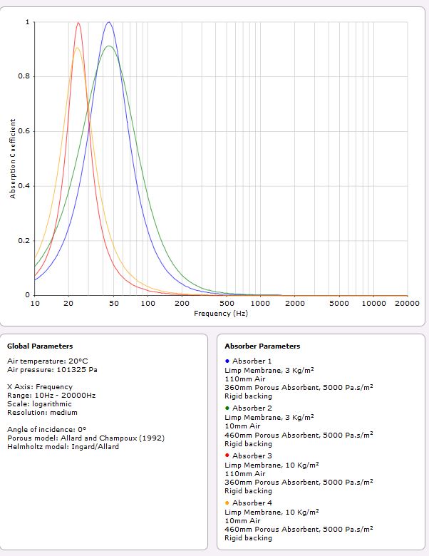

          Den Abstand habe ich so gewählt, weil die Simulation so den höchsten Wirkungsgrad bei der Problemfrequenz zeigte. Mit mehr Wolle wird er breitbandiger.

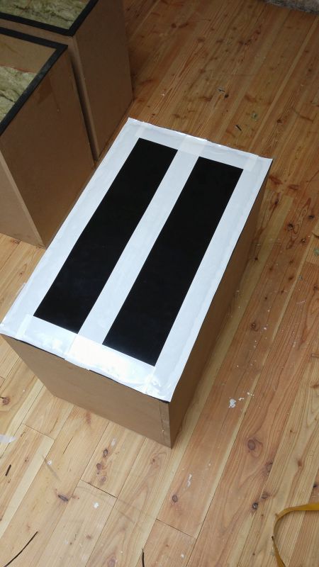

            Erstmal eine neue Messung. Woher die Mode bei 60-70Hz jetzt her kommt weiß ich nicht genau. Ich habe die alten Schiebetüren der beiden Wandschränke in verdacht.
            Aber das spielt ja für den vergleich keine Rolle. Das Mikro wurde nicht mehr bewegt und die Schranktüren wurden auch nicht mehr angepackt. Danach habe ich immer einen Absorber rein getragen und neu gemessen. Drei Absorber funktionierten. Den vierten Absorber hatte ich sowieso schon als schlecht markiert, da er eine Falte in der Membran hatte. Dieser Absorber hat den Nachhall dann auch promt verschlechtert.
            Hier die Messung mit den drei funktionierenden Absorbern.
            Und noch der Frequenzgang.
            Ich glaube acht Stück können die Mode bei 48Hz komplett beseitigen. Allerdings wird es wohl kaum für die 25Hz Mode reichen. Kann ich den Nachhall bei 25Hz ignorieren? Oder sollte ich mir diesbezüglich weitere Gedanken machen?

              Die 25 Hz kannst du ignorieren.

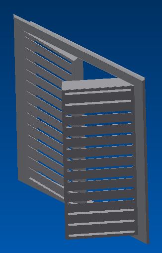

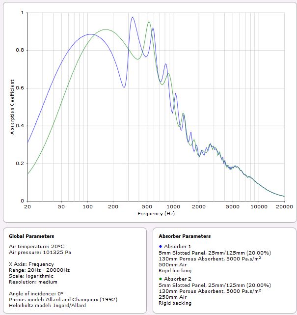

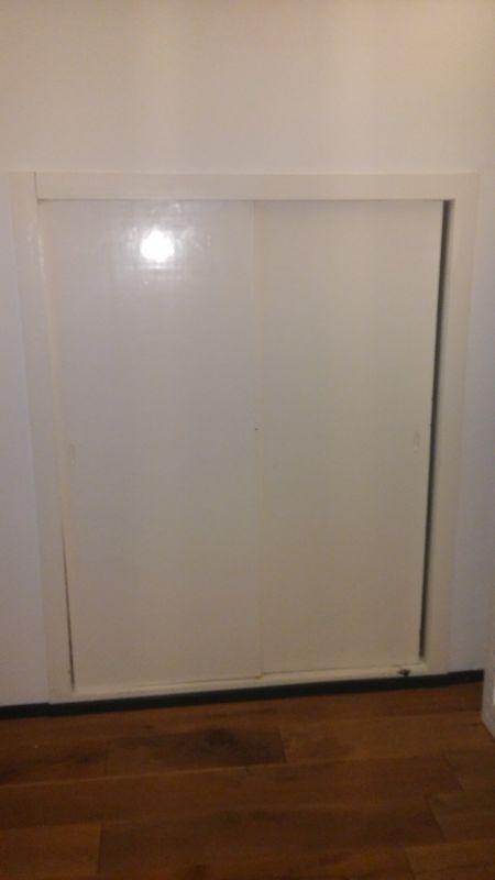

                Ich habe mir die Messungen nochmal angeguckt. Die 60-70Hz Mode kommt durch den fehlenden porösen Absorber vorne links. Da dieser auch Hochton schluckt, bau ich die beiden Einbauschränke neu. So ähnlich wie die Zimmertür. Damit bekomm ich nochmal 5qm Breidbandabsorber dazu. Je nachdem was dann übrig bleibt noch Limp auf 47 und 65 Hz. Danach habe ich nicht mehr viel Platz um Absorber zu verstecken. Ich hoffe das langt.
                Das ist der jetzige Zustand. Vorne und hinten rechts je einer davon.
                So sieht der Plan aus.
                Mir fehlen hierfür noch gute Türschnapper. Im Baumarkt finde ich nur die Ramschdinger (Kunstoff) oder viel zu teure Exemplare. Kennt jemand einen brauchbaren Händler? Ich will pro Tür einen oben und einen unten setzen. Wieviel Kilo sollten die Teile halten? Ich habe die noch nicht verbaut.

                  #308
                  Die beiden Schrankzargen sind fertig verleimt. Jetzt noch spachteln und lackieren. Mit den Türen fange ich an, wenn die Zargen eingebaut sind. Dann kann ich eher abschätzen wie genau ich die Türen von der Größe wählen kann.
