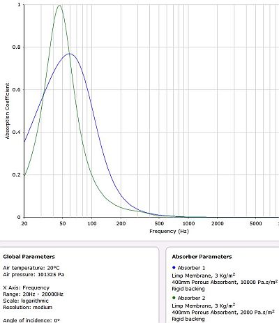

      Hier mal 3 Varianten, 2x Limp und deine perforierte Platte mit 1% Lochung.
      Absorber Parameters
      • Absorber 1
      20mm Perforated Panel, 12mm/100mm (1.13%)
      400mm Porous Absorbent, 2000 Pa.s/m2
      Ergibt sinnvolle Werte. Aber beachte den geringen Strömungswiderstand, ideal wäre da PET-Vlies oder ganz lockere Steinwolle. Die Fa. Caruso vertreibt PET-Vlies.
      ich denke das dieser Simulator nicht für Helmholzresonatoren ausgelegt ist. Ich behaupte einfach, dass er von einem offenen System ausgeht und dann ist klar, dass der Wirkungsgrad soweit unten liegt.
      Grob gesprochen führt die Füllung des Gehäuses hinter dem Resonator zu einer breitbandigeren Wirkung, die aber auch eine geringere Güte bewirkt.
      So verändern alle Maßnahmen an Gehäuse und Resonator die Bandbreite und die Güte und schon bist du wieder bei Messen und Abstimmen.
      Minimal Breitbandiger wäre aber meiner Meinung nach gut. Die momentane Bandbreite beträgt vielleicht 1Hz. Ich fände so etwas um die 10Hz gut.

          Harte Platte, weich gelagert
          oder weiche Folie, locker eingespannt.
          Das hatte ich ja schon probiert. Es funktionierte leider nicht. Dies kann natürlich auch an einer mangelhaften Umsetzung meinerseits gelegen haben.
            • 29056
            #230
            Es kann auch an zu dichter Steinwolle gelegen haben.

              Zitat von Dawa
              Hallo,ich denke das dieser Simulator nicht für Helmholzresonatoren ausgelegt ist. ....
              das ist wohl richtig.
              Am besten baut man sie mit variabler Öffnung, zB recheckiger Ausschnitt, der mit einem verstellbaren Brett geregelt werden kann.
