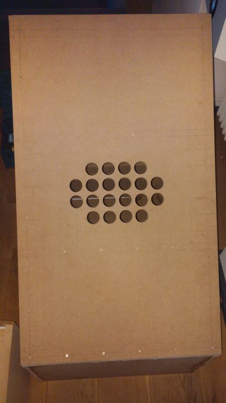

          die 10mm Platte habe ich gar nicht mehr montiert. Angefangen habe ich mit 4 Bohrungen a 40mm.
          Aufgehört habe ich mit 20 Bohrungen a 40mm. Und das Beste ist, mit einem symmetrischen Bohrbild. Das entspricht eigendlich einer Abstimmfrequenz von ca. 39,5Hz. Bis zur zenten Bohrung stimmte Praxis und Theorie genau. Danach sind die Werte immer weiter auseinander gedriftet.
          Vor Begin der Abstimmung habe ich noch Steinwolle in die vordere Raumecke und unter mein Regal gepackt.

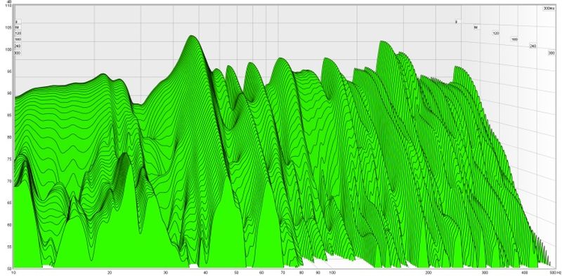

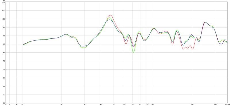

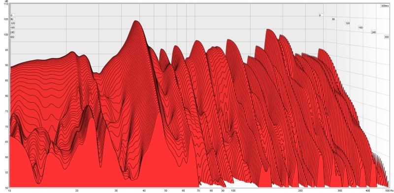

          Rot = ohne alles
          Grün = + Steinwolle
          Blau = + Helmholz-Resonator
          Ohne Absorber
          Sonorock in vorderer Raumecke
          Helmholz
          Durch den Resonator wird meine Mode um 1,5dB gemildert und das Loch um 1,5dB angehoben.
          Sieht wie ich finde gar nicht mal so schlecht aus. Hätte mir etwas mehr erhofft. Aber noch habe ich für 3 Stück Platz. Und Feintuning muss auch noch betrieben werden.

            Also liegt es nahe, dass ein großer Resonator nicht gewirkt hat,oder in Verbindung mit der dünnen Platte als Abschluss keine Wirkung feststellbar war.
            Und nun mit einer steiferen Konstruktion und Platte und mehreren kleineren Resonatoren etwas messbar ist.
            Meinst du mit "Loch" die Frequenz knapp oberhalb 70 Hz?
            Deutlich auch unterhalb und bis 200 Hz, dass da der Frequenzgang glatter, weil angehoben, wird. Dort werden offenbar Auslöschungen durch die Dämmmaßnahmen vermieden.
            Ist doch schon mal ein Erfolg
            Aber wenn du schreibst, dass die Abstimmung eigentlich für 39,5 Hz sein sollte, aber bei 47 Hz wirkt ... da klafft die rechnerische Situation und die empirisch erarbeitete Realität ziemlich auseinander ...

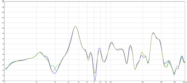

                    Beim "Hochtunen" habe ich folgende Messung mit 5 und mit 6 Löchern in der Frontplatte gemacht.
                    blau = nur sonorock vorne
                    grün = 5 Löcher
                    orange = 6 Löcher
                    Ich denke das werde ich mir in Kombination mit dem jetzigen und einem zusätzlichen 48Hz Absorber angucken.
                    Ob man die Graphen einfach addieren/subtrahieren kann oder ob sich durch die verschiedenen Einflüsse die Moden ändern werden, werde ich dann sehen.
