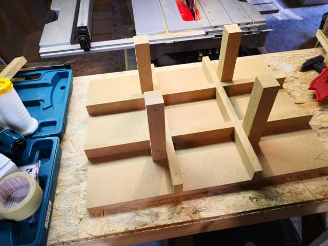

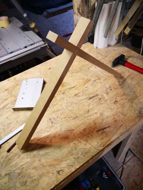

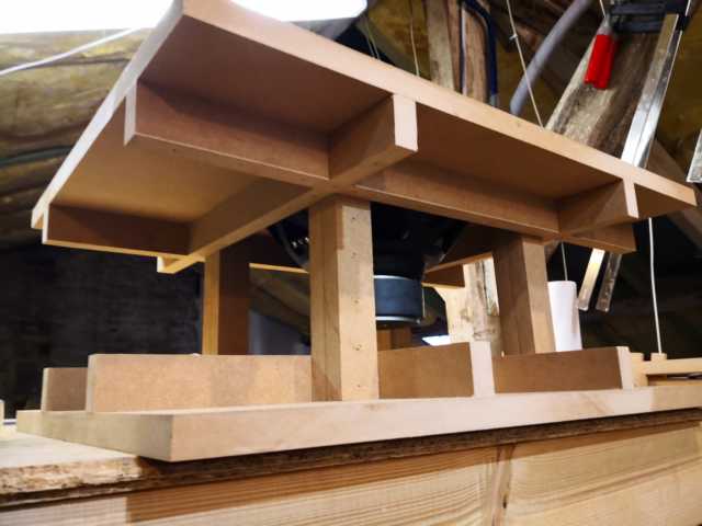

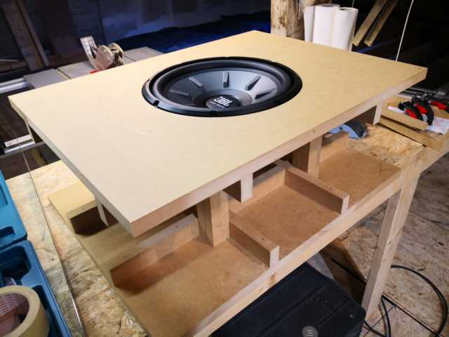

      Ich habe die Gehäuse nochmal geändert (Innenmaß 693mm x 511mm x210mm ca.65L Netto). Ich denke die Ringversteifung macht bei den Gehäusemaßen keinen Sinn. Die Flächen an den Seiten sind so klein, dass hier keine großartige Verformung zu erwarten ist. Stattdessen bekommen nur die Rück- und Frontseite Verstrebungen. Das kann ich auch deutlich schneller bauen.

        Schall- und Rückwand mit Streben verbinden würde sicher mMn mehr Stabilität bringen.
        Die flachen Rahmen vorher bestimmt nicht. Gut, das sie nicht gebaut werden.

          Streben fehlen echt noch. Da baut man mal zwei Jahre kein Gehäuse und vergisst schon das wichtigste.
          Hiermit nachgereicht:
          Hier noch der mittige Sub.
            Du weißt wie man Leute motiviert.

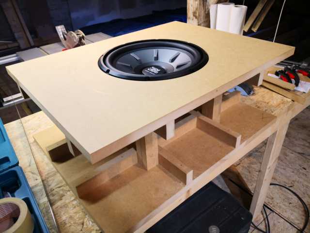

            Hier der Halbzeitstand.
              • 5982
              #621
              Wenn Du schon zitierst, dann sollte man auch klarstellen, worauf es sich bezieht.
              Nämlich die inzwischen gelöschte Zeichnung der Rahmen die höchstens die eh stabile Ecke verstärkt hätten.
              Die Subs sind sicher Hölle stabil und würden einen Elefanten tragen.
              Gutes Tempo, wie immer
              • Dawa
                • 13.10.2013
                • 462
                #622
                Die sind nicht gelöscht. Die stehen noch eine Seite hier vor, waren aber wirklich nicht so prall. Hatte noch im Kopf das Ringversteifungen gut sind und habe einfach den Entwurfsmodus gestartet. Aber bei so flachen Lautsprechern macht das dann keinen Sinn. Ich denke so wie sie jetzt sind passt das schon. Wahrscheinlich hätten es auch 18 Pappkartons getan. Viel muss jede einzelne nicht Leisten.

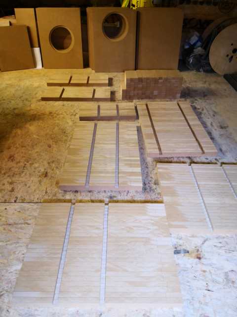

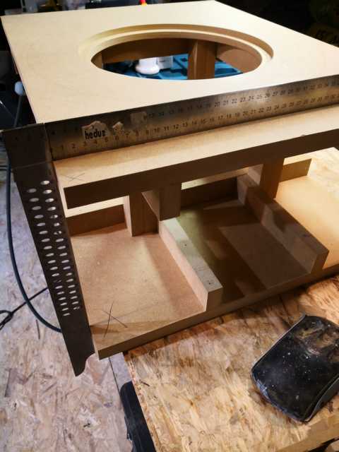

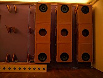

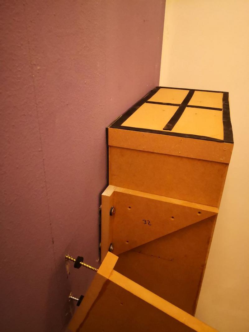

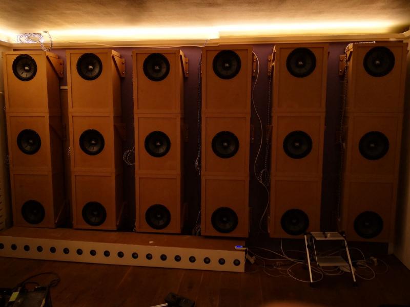

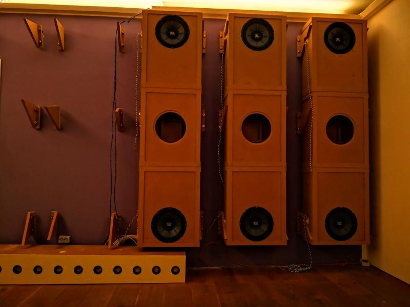

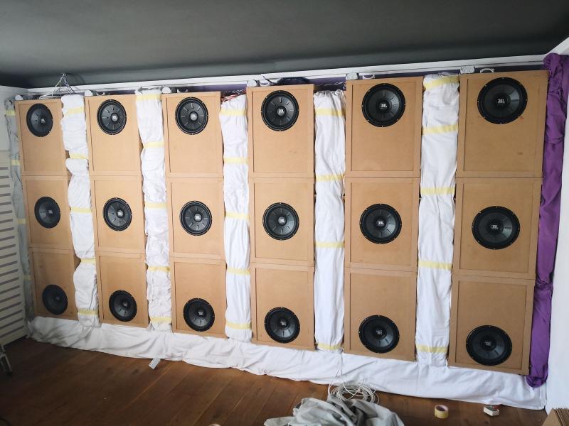

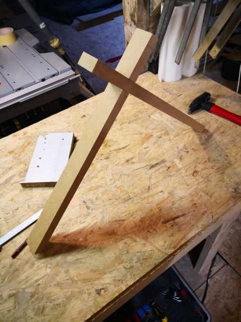

                  nach längerer Zeit dann auch hier ein Update. Ich lass einfach die Bilder sprechen.
Ansichten: 788
Größe: 52,6 KB
Ansichten: 764
Größe: 43,4 KB
Ansichten: 784
Größe: 45,5 KB
Ansichten: 756
Größe: 65,3 KB
Ansichten: 765
Größe: 66,6 KB
                  Wie immer nicht zu Ende gebaut. Das Regal wird dann 2026 fertig gestellt und den Beamer häng ich dann 2028 wieder auf.

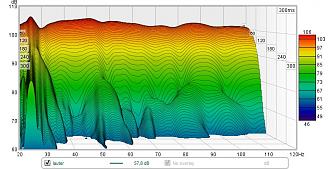

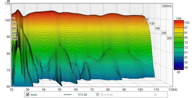

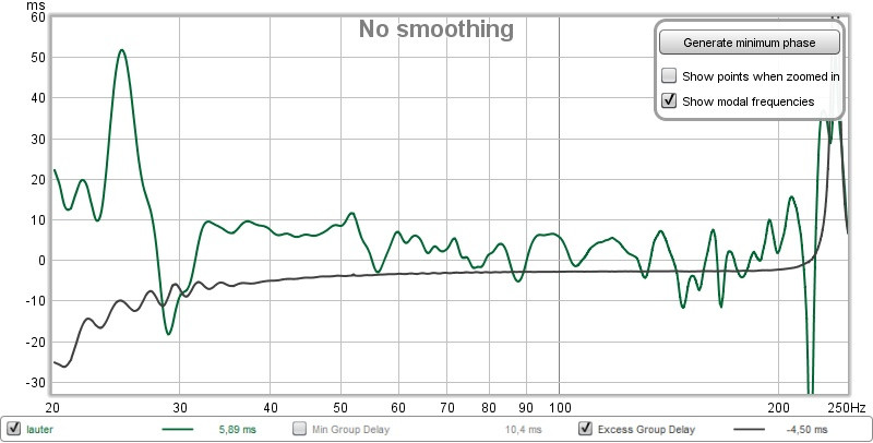

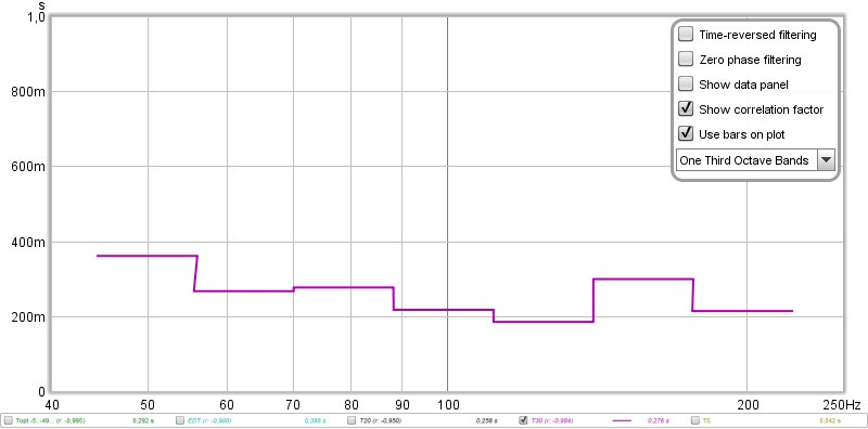

                    Hier noch die Messungen:
                    Gesetzte Filter:
                    32Hz +3,5dB Q=3
                    60Hz -3dB Q=1,5
                    80Hz +3dB Q=2,5
Ansichten: 723
Größe: 141,9 KB
Ansichten: 687
Größe: 67,8 KB
Ansichten: 687
Größe: 44,1 KB
                    Sound zu beschreiben ist immer etwas schwierig, aber es macht spaß.

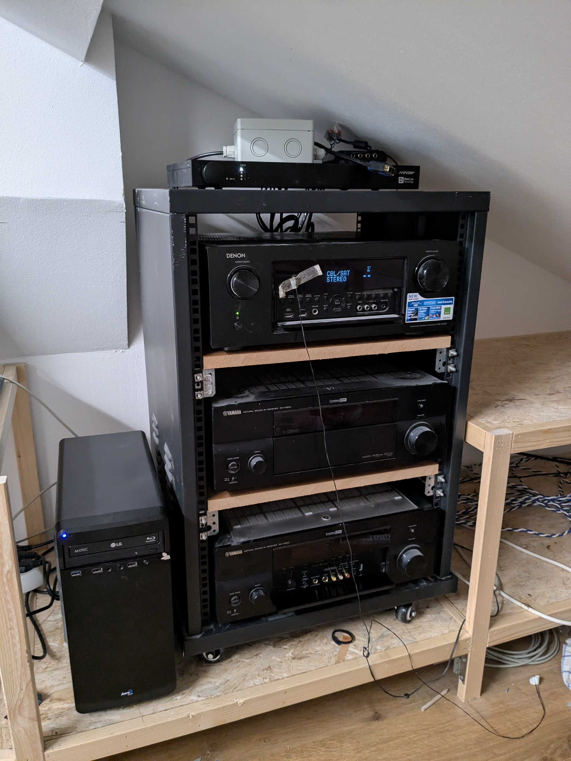

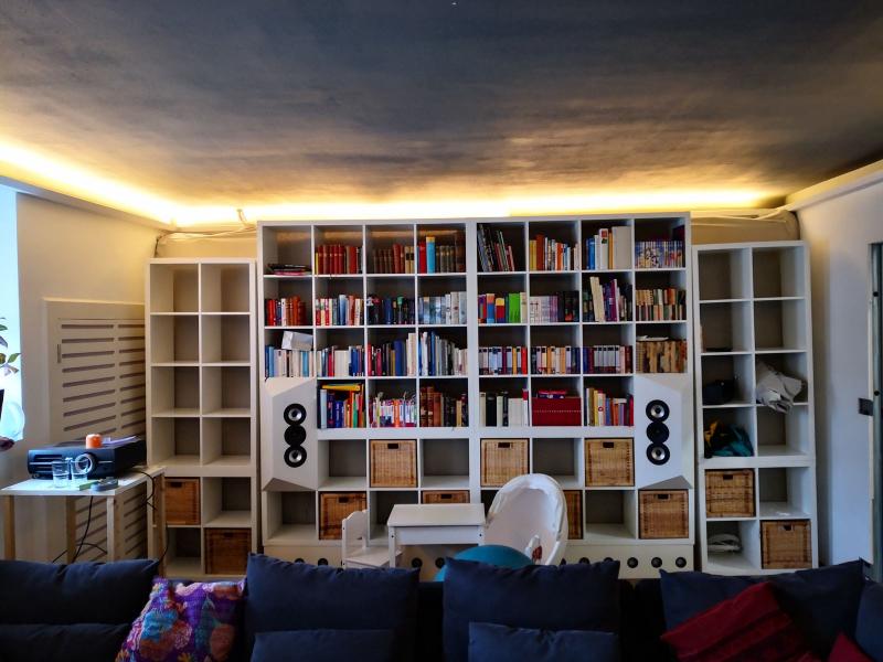

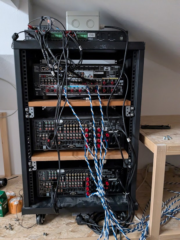

                      Dann buddel ich das hier nochmal aus. Nachdem das Kino jetzt seit langer lange Zeit ohne Funktion war, habe ich mir zum Neustart endlich das Upgrade welches ich im Thread von Zxlimited gesehen habe gegönnt.
Ansichten: 344
Größe: 49,0 KB
ID: 731808 Klicke auf die Grafik für eine vergrößerte Ansicht
Ansichten: 342
Größe: 958,9 KB
ID: 731807 Klicke auf die Grafik für eine vergrößerte Ansicht
Ansichten: 377
Größe: 178,4 KB
                      Ein reisen Gewinn. ​ Zusätzlich läuft das DBA gefühlt 10x besser als beim letzten mal. Ich sitz hier schon den ganzen Abend und gehe wahrscheinlich mit dem Pegel der Musik meinen Nachbarn auf die Nerven. Die Couplet konnte ich diesmal ohne eigene Filter (hat Dirac wohl richtig gemacht) gut an die Subs ankoppeln. Ich glaube aber auf lange Sicht komme ich nicht um 9 Concord herum. Bin zwar gerade sehr zufrieden, aber der Gedanke ob es nicht noch besser geht fährt immer mit.
