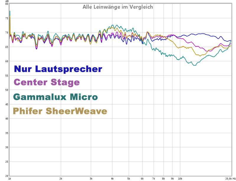

                              Zum anderen schluckt/reflektiert jede Art von Leinwand Hochton. Im Beisammenforum habe ich diese Messung gefunden.
                              Meine Centerstage ist ab etwa 10KHz betroffen. Durch dieses verhalten soll es zwischen Leinwand und Schallwand zu stehenden Wellen kommen (Kammfiltereffekt). Deshalb würde ich gerne in dem rot markierten Bereich 1cm Basotec aufkleben.
                              Zum anderen war ich damals etwas naiv in Sachen Resonanzen. Die Schallwände sollen deshalb bei dem Umbau besser verstrebt und mit Alubutyl beklebt werden. Der komplette Raum hinter den Schallwänden soll mit Holzflex gefüllt werden. Zusätzlich will ich ein paar Langlöcher wie oben zu sehen(grün) einfräsen, damit müsste ich im Durchschnitt irgendwo zwischen der grünen und blauen Absorbtionskurve liegen.
