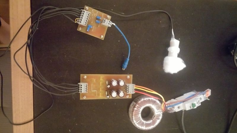

                            Ich habe die Schaltung noch einmal verbessert und die Platine geätzt.
                            Soweit es mit meinem Hobbyoszilloskop möglich ist zu beurteilen kommt da eine sehr saubere Spannung raus.
                            Filter auf DSP.
                            Blau = Mikrofonschaltung Ausgang
                            Gelb = MiniDSP Ausgang
                            Die Spikes scheinen von dem Oszilloskop selber zu kommen. Wenn man die Kanäle einzeln misst sind sie verschwunden. Ich habe einen Sweep von 20-100Hz durchlaufen lassen. Es funktioniert genau so wie erwartet.
                            Als nächstes hol ich meinen alten Subwoofer und die Endstufe runter. Wenn das nicht funktionieren sollte, habe ich wenigstens etwas dabei gelernt.

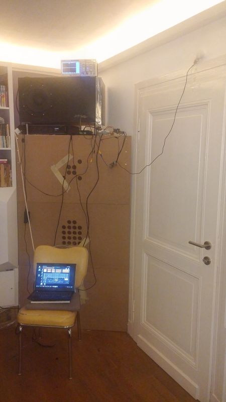

                              Der Versuchsaufbau:
                              Mikrofonkapsel + Verstärker
                              MiniDSP 2x4
                              Endstufe Fame-400-II
                              Subwoofer
                              Als gute Position für das Mikrofon erwies sich der Türrahmen. Wie ich schon vermutet hatte, muss das Mikrofon mindestens 30-40cm vor dem Chassis hängen um das Delay der DSP auszugleichen. Alle anderen Versuche ergaben eine Verschlechterung der Nachhallzeit. Ich frage mich echt wie das die Hersteller dieser Absorber realisieren. Des Weiteren musste ich ein bisschen mit den Pegeln spielen, bis es keine Rückkopplungen mehr gibt.
                              Messung ohne eingeschaltete Endstufe
                              Messung mit eingeschalteter Endstufe
                              7dB weniger Nachhall mit einem Chassis sind wie ich finde ein gutes Ergebnis. Wenn ich gleich noch jemanden finde der mit mir den anderen HHR runter hebt, werde ich das Ganze noch mit zwei Subwoofern testen.
