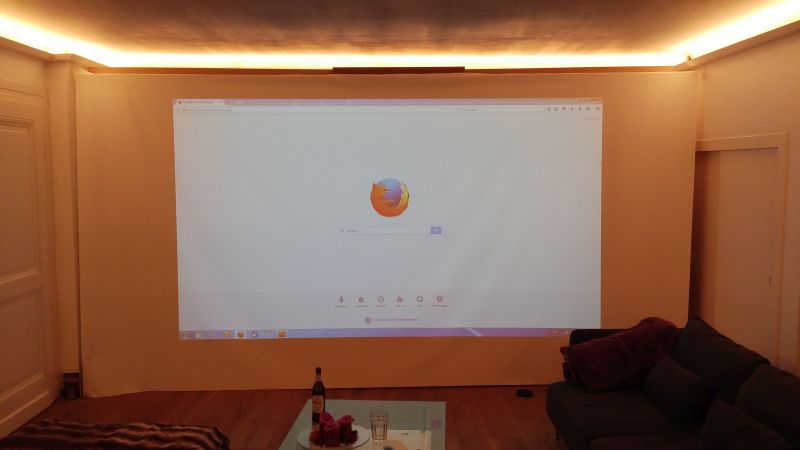

                  Heute ist die Leinwand gekommen. Ich habe jetzt provisorisch aus Holzresten ein "L" zusammen geleimt und die Leinwand probe gehangen. Ich glaube das große Bild könnte mir gefallen (hätte ich vorher nicht gedacht). Ich bin jetzt bei 16:9 bei 1:1 (Sitzabstand:Bildbreite). An der Stelle ist der Zoom des Beamers dann auch am Ende. In Windows sieht man die Wellen (Leinwand ist ja auch noch nicht gespannt). Im Film fällt das gar nicht auf. Ich hoffe das mit den Prismen klappt.

                      Von 1,9 - 2,4m Bildbreite ist Moire vorhanden. Die Leinwand ist aber auch noch nicht gedreht. Außerdem dürfte dein Beamer deutlich unanfälliger sein, als mein Model. Also keine Sorge.

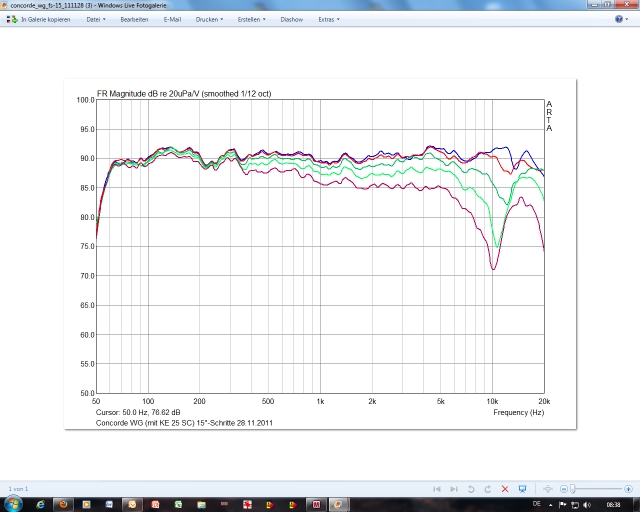

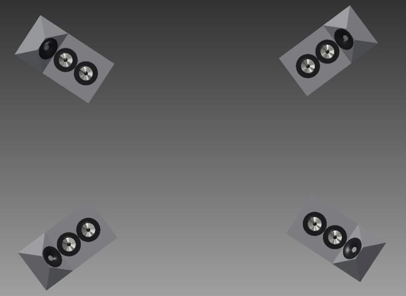

                            da der Bau der Leinwand auf unbestimmte Zeit verschoben ist will ich mich erstmal wieder mit dem Ton beschäftigen. Die Couplet WG ist der erste Lautsprecher mit dessen Klang ich auch nach Monaten noch mehr als zufrieden bin, weshalb ich zukünftige Deckenlautsprecher natürlich mit derselben Bestückung bauen will. Weil ich bei meiner Regierung auf keinen Fall „Kästen“ auf der Decke genehmigt bekomme, soll das Ganz „Inwall“ gebaut werden.

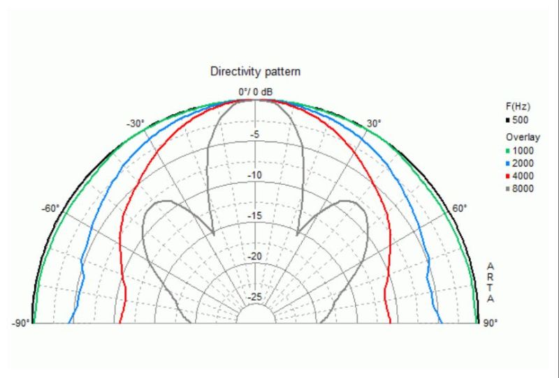

                            Jetzt zu meinem Dilemma. Wenn ich mir das Abstrahlverhalten des KE im WG angucke würde bei einer planen Montage des WG’s an der Decke am Sweetspot(30-45°) je nach Frequenz 5dB abfallen.
                            (Da ist ein Fehler in der Messung aber andere Messungen habe ich von Visaton nicht gefunden)
                            Der AL130 verhält sich bis 2000Hz etwas gutmutiger.

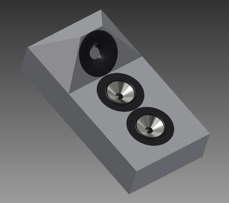

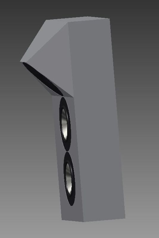

                            Unter der Gefahr dass mich jetzt jemand auslacht, habe ich an folgendes Gehäuse gedacht. Besteht da die Möglichkeit, dass so etwas mit der richtigen Weicht gut klingen könnte? Oder ist so etwas "Verboten"?
                            Angeordnet wären die Lautsprecher dann folgendermaßen. Es würde je nur der KE aus der Wand gucken. (Proportionen stimmen nicht)
                            P.S. gibt es irgendeine Möglichkeit Bilder als Vorschau in den Text einzufügen?
                            Dawa
                              ich finde die Idee gar nicht schlecht (ich wollte sowas allerdings nicht bauen müssen! ).
                              Allerdings würde ich unbedingt die Anordnung der 2 ALs um 90 Grad drehen! So wie Du es hast, haben die beiden ALs zueinander eine deutliche Phasenverschiebung unter Winkel, das wirkt sich bei höheren Frequenzen negativ aus. Baust Du sie quer zur Hörrichtung ein, haben beide dieselbe Entfernung und damit Phasenlage.
                              Gruß, Martin
                              P.S.: warum ist denn der Leinwandbau verschoben?
                                • 28574

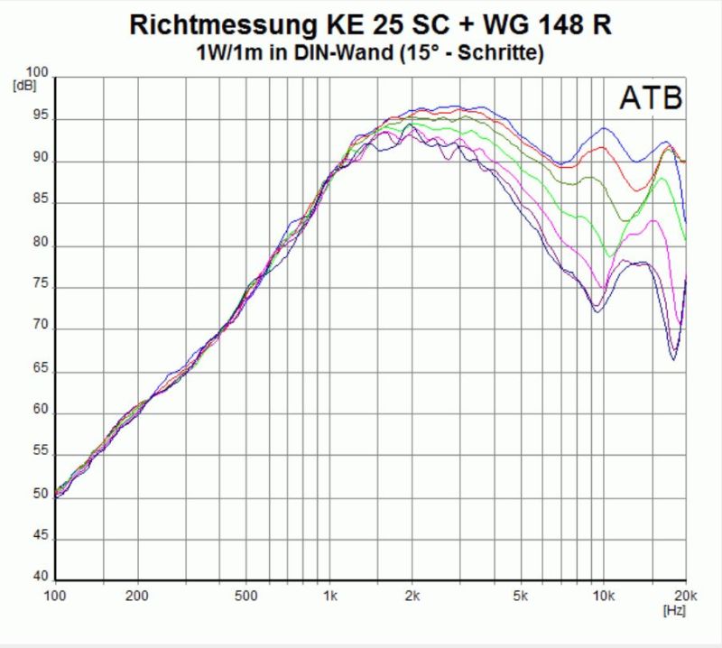

                                Jedenfalls ist das Diagramm Murks, laut Visaton stimmt die Messung nicht. So ist es richtig:
                                Laut Simu ändert sich im Frequenzgag nix, die Bündelung wird etwas anders, aber die Abstrahlung völlig anders. Der Neue strahlt (wenn er stehen würde) nach oben. Klingt also anders, aber da du einmisst, könnte es harmonieren. Ohne Garantie.
