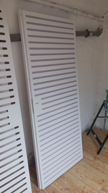

          Den Stoff hatte ich eben schon bestellt. Die Farbe ist nicht meine Wahl.
          https://www.amazon.de/gp/product/B00...?ie=UTF8&psc=1
          Das Problem an Sprühkleber ist, dass ich damit auch auf die "bald" lackierten Innenseite der Nuten sprühen würde. Ich hätte bis vor 30min einfach Leim genommen. Aber Walwal hat recht, nicht das sich die Platten verziehen.
          Ich probier es damit.

            für Bespannungen, bei denen nur am Rand der Stoff fixiert werden soll (z.B. bei Bespannrahmen als Front), haben wir sehr gute Erfahrungen mit folgendem Trick gemacht:
            1) Holzrahmen vor sich platzieren, allerdings mit der Rückseite nach oben
            2) Heißkleber auf die Rahmenrückseite am Rand anbringen (einfach eine Spur ziehen)
            3) Stoff auf den Tisch auslegen, den Rahmen mittig darauf (wieder mit der Rückseite nach oben) und den Stoff an einer Seite über die Heißkleberspur legen
            4) Altes Bügeleisen nehmen und über den Stoff (ggf. mit etwas Papier, z.B. Backpapier, dazwischen) fahren. So wird der Heißkleber erwärmt, schmilzt und fixiert den Stoff. Des Weiteren baut der Heißkleber dann kaum auf
            5) Stoff auf der gegenüberliegenden Seite über die Heißklebespur spannen und ebenfalls mit dem Bügeleisen erwärmen
            6) mit den beiden verbliebenen Seiten ebenso verfahren
            7) Überstehende Reste abschneiden. Fertig

              Genial. Ich habe mit Pattex rumgestänkert und die Finger verbappt.

                Guten Abend,
                sehe ich das jetzt richtig Dawa, du möchtest die ganze Tür mit Schrägband in 40 mm Breite bekleben?
                Bei einer Höhe der Türe von > 1900 mm also in rd. 48 Querstreifen. Fleißig fleißig ... und eine Herausforderung die Streifen schön parallel zu verarbeiten.
                Ansonsten finde ich die Konstruktion toll. Ich hatte sowas einem Kollegen empfohlen, der auch mit der Akustik unzufrieden ist und mit so einer Konstruktion seine Heimkino vom angegliederten Technikbereich trennen und - wie ich schätze - spürbare akustische Verbesserungen erreichen könnte.
                Peter

                  Mit dem Bügeleisen komm ich da leider nicht dran, weil die Streben im Weg sind. Aber Heißkleber ist trotzdem ein guter Plan. Der Stoff wird von hinten nur über den Nuten befestigt. Der Rest wird weiß lackiert.
                    • 5942
                    Vielleicht ein Reisebügeleisen?
                    Oder ein Folienbügeleisen: http://www.ebay.de/itm/Aeronaut-Foli...-/171376819817 Hat immerhin mehr Leistung als eine Heißklebepistole, sollte klappen.
                    Wenn die Tür fertig ist, machst Du einfach mit Modellbau weiter

                      Vielleicht ist der Platz ausreichend, um mit einem Handtacker den Stoff zu befestigen?
                      Dann kann man den Stoff links und rechts der Nuten mit jeweils einer Klammer vorfixieren, um dann eine ausreichende Zahl an Klammern über die Breite ober- und unterhalb der Nuten zu setzen.
                      Peter

                        Für den Tacker war die Platte zu dünn. Aber Heißkleber war ein sehr guter Tipp. Einzig meine Fingerkuppen brennen jetzt ein bisschen, die sind gut durchgebraten.
                        Eine Seite ist fertig. Dauert wiedermal alles viel länger als geplant.

                          Guten Abend,
                          Fein, fein ... eine echte Fleißarbeit.
                          Ich hatte angenommen, dass du eine 12er MDF-Platte verarbeitest hast ... ist eher nur etwas stärker als ne Möbelrückwand.
                          Aber sieht gut aus dein Projekt. Welche Fsrbe hat das Textilband nun ... verlinkt sah es rosa aus

                            Das sieht nicht nur so aus...Das ist rosa. WAF sei dank.

                              Morgen,
                              die Tür ist nun wieder eingebaut. Extra Dank gebührt yoogie für die Stiftung eines extra langen Vierkants für die Türklinke.
                              Für <2qm Absorber ist finde ich das Ergebnis gar nicht mal übel.

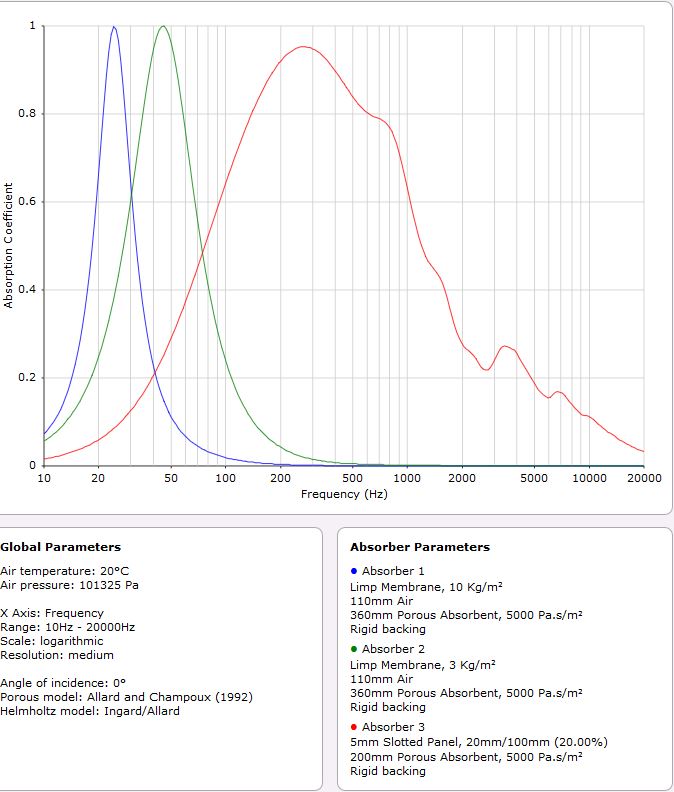

                                ich würde gerne noch die letzte nicht ordentlich verpackte Steinwolle vorne links los werden. Deshalb habe ich mir überlegt es nochmal vorne rechts und vorne links mit Limp Membran Absorbern zu versuchen.
                                Im Bau sind 8 Kisten, vier Links und vier Rechts mit den Maßen 590x350x470mm lxbxt. Hinten im Regal würde ich dann bei Gelegenheit noch poröse Absorber positionieren(rot).
                                Ich habe von dem letzten Versuch hier noch jede Menge Teichfolie. Die unterste Lage will ich mit Montagekleber (Acryldispersionsbasis) ans Holz kleben (den hab ich hier im Schrank liegen). Die 2 bzw 9 weiteren Lagen mit doppelseitigem Klebeband.
                                Hält das? Oder gibt es besseren Kleber dafür?
