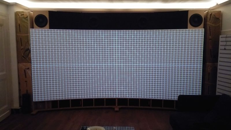

    Ich geh am Wochenende in den Baumarkt und guck mir die Platten an. Da gibt es bistimmt auch einen fähigen Berater. Den Anteil an Lochplatten und geschlossener Platten kann ich dann wenn es so weit ist ermitteln. Erstmal muss ich prüfen ob das bautechnich möglich ist.

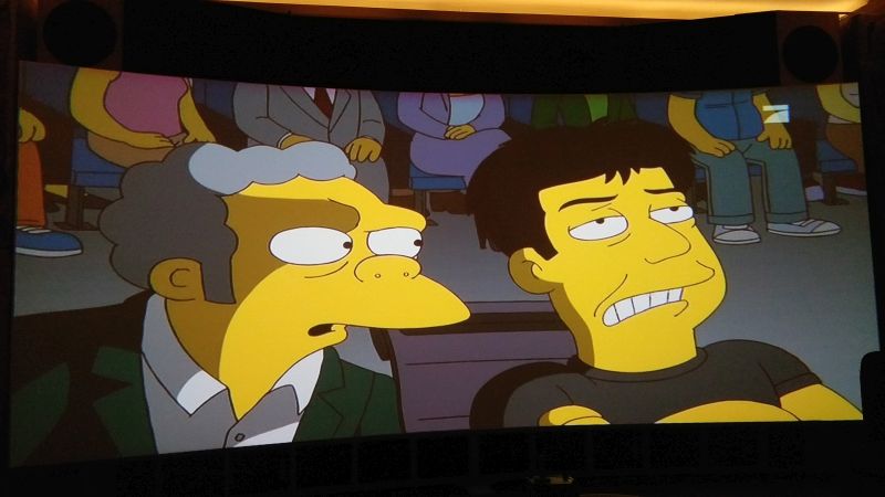

    Gestern ist dann auch die Geobox gekommen. So kann man doch Fernsehn gucken.

      Mega Hammer. Gefällt mir noch besser.
      Das ist gigantisch und ich habe das Zimmer ja schon 2 mal gesehen.

        Beeindruckend
        Hast du schon filmszenen geschaut und kannst auch was zur tonwiedergabe durch die at-leinwand sagen?

          Momentan sind noch die Vertikalstreben der Leinwand direkt vor den Speakern. Sobald ich meine Baffelwall umgebaut habe kann ich dir mehr sagen.

                Sieht echt cool aus mi der großen Curved Leinwand!
                Wie weit bist du jetzt entfernt bei welcher Diagonale?

                  Der Sitzabstand ist 3,7m und die Diagonale ist ca. 4,3m.
