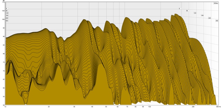

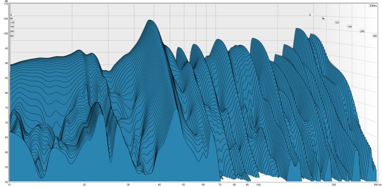

          der Jörg war so nett und hat mir sein Pegelmessgerät ausgeliehen. Mit diesem hatte ich auch nochmal die verschiedenen Frequenzen gemessen, bevor ich den Resonator aufgestellt hatte. Ich kann das nur bestätigen. Hier ist Theorie und Praxis mal komplett stimmig.
          Ich bin gerade dabei die alten Kisten zu "zerflexen". Ich glaube ein Neubau wäre schneller gegangen. Aber ich bin zu geizig das gute Holz wegzuschmeißen.
          Kaffeepause und danach direkt weiter. Ich habe ja nur noch 1 1/2 Tage Urlaub.

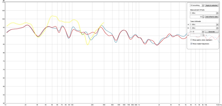

              der Bau hat jetzt doch länger gedauert als gedacht. Das Holz gefällt mir optisch wesentlich besser als Teifolie. (muss man sich jetzt natürlich noch weiß vorstellen und ohne Klebestreifen).
              Hier der neue Frequenzgang von Audyssey korrigiert.
              Gelb = Audyssey vor Raumoptimierung (3dB lautere Messung, leider nur bis 300Hz )
              Blau = Trennung 60Hz
              Rot = Trennung 250Hz
              Ich finde für ein Wohnzimmer ist das doch gar nicht so schlecht.
              Ich könnte noch zwei Absorber vorne Rechts verstecken. Welche Frequenzen würdet ihr noch optimieren?

                Kann es sein, dass ein sauberer Tieftonbereich den Mittel- und Hochtonbereich auch verbessert? Oder bilde ich mir das ein? Oder es liegt an dem bisschen Sonorock? Ich fand die Couplet WG vorher schon sehr gut, aber jetzt ist nochmal eine Schüppe drauf gekommen.
                Danke an den Entwickler. Bester Lautsprecher von Welt!

                  Wieso ueigst du jetzt bilder vom Korrigierten Frequenzganz, zeig doch mal welche ohne korrektur wie vorher auch, dann kann man wenigstens vergleichen!

                    Das ist so, auch bei mir brachte die Aktivierung und Einmesssung des Basses eine bessere Durchörbarkeit. Auch eine Senkung der NHZeit ist positiv. Da ist von 30 -70 Hz noch Verbesserungspotential.

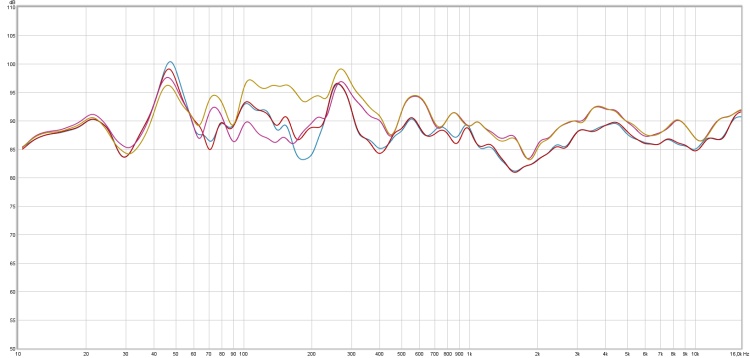

                      Sorry, du hast natürlich recht. Ich war nur so neugierig, wie der Frequenzgang nach Audyssey aussieht, da hatte das Priorität. Da ich den Receiver für die neue Audysseymessung auf Werkseinstellungen zurückgesetzt habe, weiß ich leider nicht mehr auf wieviel Hz die Trennfrequenz der vorderen Lautsprecher stand. Wenn ich mir den Frequenzgang der beiden Extreme angucke schätze ich es war 120Hz. Bei bedarf kann ich da auch noch eine Messung nachholen. Die anderen Einstellungen sind alle gleich zur ersten Messung (audyssey aus, stereo-movie(was auch immer das bedeuten mag)).
                      Blau= vor Raumoptimierung
                      rot= + Sonorock
                      gelb= + Helmholz 60Hz Trennung
                      lila= 250Hz Trennung

                        Also, die NHZ bei 48 Hz ist mit Helmholtz schlechter.. Bei 70 besser.
                        Ein Teufelszeug, so ein HHAbsorber.
                              Hab ich auch schon gesehen, trotzdem schafft es Audyssey jetzt den Frequenzgang deutlich gerader zu bügeln. Vorher hatte ich in der Gegend 15dB schwankungen. Jetzt sind es nur noch 5-7dB.

                                Ja, wie man es macht, es ist verkehrt. Durch die Absorber werden die Interferenzen geringer. 2008 schrieb ich mal hier im Forum: "Bekämpfe die Peaks, dann werden auch die Senken geringer".
