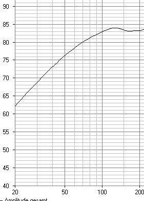

                So sieht eine Couplet mit je 10 L CB aus:
                Natürlich muss die Einmessung dann unter 80-100 Hz kräftig anheben und durch den Wandeinbau wird der Bereich darüber angehoben. Beides führt zu dem kräftigen Sprung in der Korrektur. Das darf man aber nicht überbewerten. Denn unter 80 Hz wird ja abgeschnitten.
                Anders gesagt: wenn Audyssee nicht korrigieren würde, ergäbe sich ein Hochpass mit 35 dB Steilheit, das würde niemals zum Tiefpass mit 18 dB passen, also wird erst korrigiert auf linear, dann kommt der Hochpass drüber und es passt. Da die Couplet einen "natürlichen " Hochpass mit 10 dB hat, muss der AVR nur noch 2 dB addieren. Wenn der Pegel reicht, ist alles in Butter. Durch den Wandeinbau beträgt der Maximalpegel bei 80 Hz 110 dB, das sollte reichen.

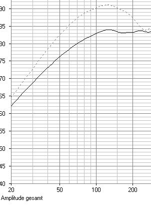

                        Frequenzgang Wand- freier Aufstellung ist so:
                        Also noch steiler im Abfall - und daher steiler in der Korrektur - was wurscht ist. Bei einer Vox muss er natürlich fast nix korrigieren und die kann noch lauter - nur: wozu?
