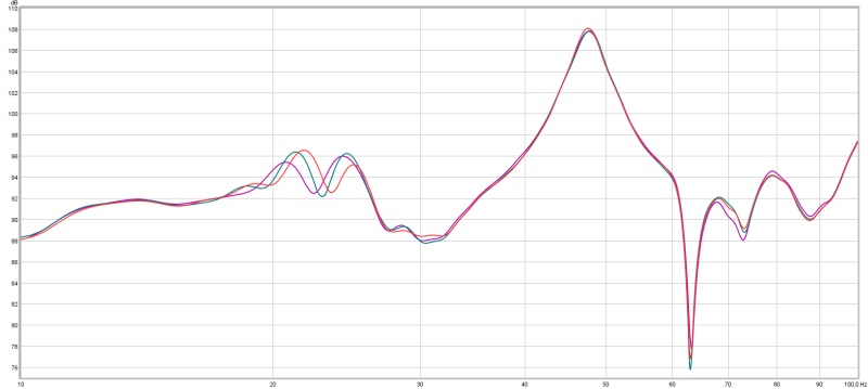

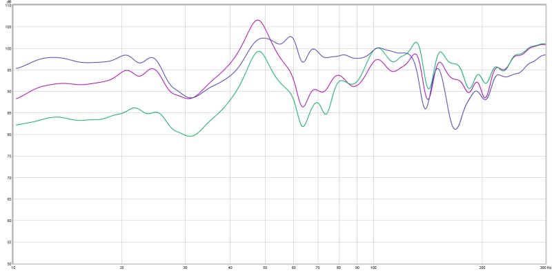

    Mir ist bei der Messung ein "kleiner" Fehler unterlaufen. Ich hatte auf pure direct geschaltetum um den EQ aus zu machen. Gerade ist mir aufgefallen, dass das SBA dann auch aus ist.
    Deshalb habe ich die Messungen eben widerholt. Die Kammern des Aborbers sind momentan offen.
    Hier die korrektur:
    blau = audyssey an (ist natürlich momentan nicht ganz optimal, da der poröse Absorber im Hintergrund von Audyssey nicht vermessen wurde)
    grün = pure direct
    lila = Audyssey im Setup auf aus, Einstellung Movie - Stereo

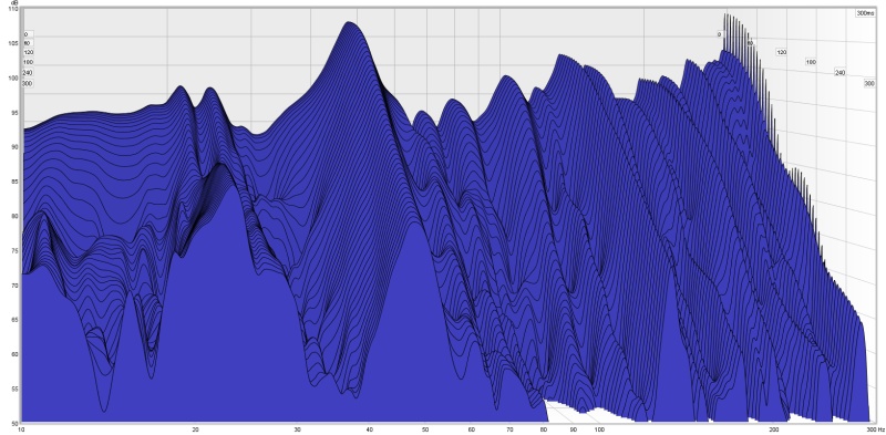

      Ich versuch grad die Messungen besonders in den tiefen Frequenzen zu interpretieren.
      So um die 20 Hz + ein wenig erkenne ich keine Mode. Jedenfalls keine, um die ich mich kümmern würde, da der Mensch für die Pegelschwankungen in den tiefen Lage sowieso nicht empfänglich ist.
      Dann passiert da was um 36-37 Hz. Da scheint Audyssey wirksam einzugreifen.
      Knapp über 75 und + / - 90 ist noch was ...
      Das wären die Bereiche, die ich mit deinen speziellen Absorbern angehen würde.
      Für den Rest vllt. bespannte Vorsatzschalen bauen die breibandiger wirken und den HAF erfüllen ...

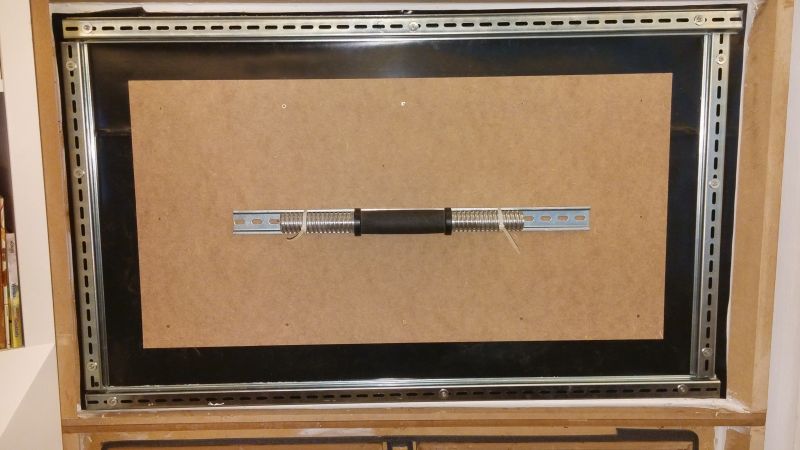

        Hier meine Erkenntnisse bis jetzt. Aufbau wie folgt.
        10mm Holzplatte hinter Folie, dann die Folie und dann 3mm Holzplatte + Gewicht
        Von dem Ergebnis mit nur der Holzplatte war ich sehr enttäuscht. Es war so gut wie kein Unterschied im Wasserfall zu sehen.
        Dann habe ich angefangen verschiedene Gewichte an die Platte zu hängen.
        0,5kg
        1kg
        Wie man sieht wirkt der Absorber bei 14Hz und wie ich finde gut. Interessant finde ich, dass sich durch das Gewicht nicht die Frequenz ändert, sondern der Wirkungsgrad erhöht wird. Aber ob man einen Absorber bei 14Hz braucht? Ich denke nicht.
        Also habe ich probiert die MDF Platte, welche ja auch Flexiebel ist zu versteifen.
        Jetzt wirkt der Absorber bei 16Hz.
        Als nächstes werde ich die Holzplatten um 1cm verkleinern. Dann würde ich erwarten auf 17-30Hz zu landen.

            ich habe eine mittig horizontale Verstrebung (Hutschiene 15mm tief) genutzt. Sobald ich in vertikaler Richtung die Steifigkeit erhöhe, wirkt der Absorber nicht mehr so gut.
            Gerade getestet.
            Ich sehe gerade das da irgendwas auch noch bei 31Hz wirkt, sobald ich versteife. Ich mach mal die Platte kleiner. Mal gucken was passiert.

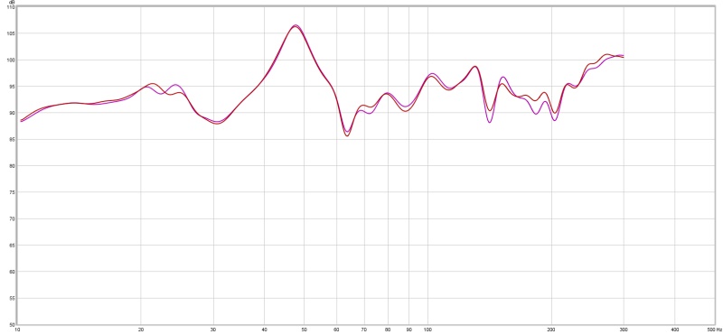

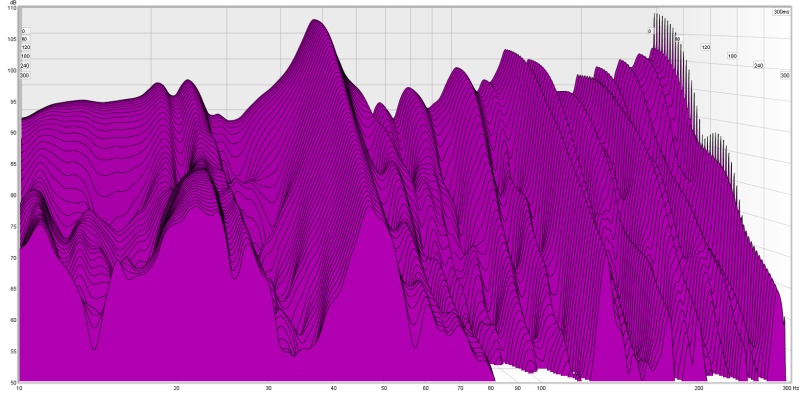

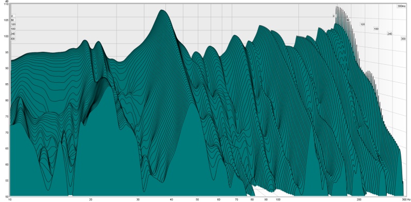

              Jetzt habe ich von der Platte 1cm von allen Seiten abgeschnitten und das Ding wieder montiert. Die Nachhallzeiten sind annähernd gleich geblieben. Der Absorber macht je nach Gewicht wieder bei 14Hz den Nachhal weg. Keine Ahnung warum das so ist. Der Frequenzgang zwischen 23-31Hz sieht minimal besser aus. Morgen nehm ich noch ein cm ab. Ich habe jetzt eine Woche frei, irgendwann wird bestimmt was brauchbares raus kommen.
              lila = 4x poröser Absorber
              türkis =3x poröser Absorber
              1x Teichfolie + Holz + 1kg Gewicht
              rot = 3x poröser Absorber
              1x Teichfolie + Holz(1cm an allen Seiten weg) + 1kg Gewicht

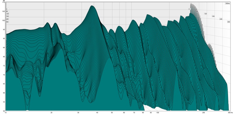

                Ich sehe jetzt auf meinem Wasserfalldiagramm ein Druckmaximum (hoher Nachhall)bei 17-26Hz, ein Druckminimum von 26-40Hz und dann wieder ein Druckmaximum bei 40-52Hz. Audyssey schafft es nicht den bereich zwischen 26-40Hz anzuheben. Das ist auch hörbar (Sweepgen).
                Hier würde ich gerne ansetzen. Erstmal würde ich mich gerne um die Mode zwischen 40-52Hz kümmern. Wenn danach noch Kapazitäten frei sind auch um die 17-26Hz Mode. Sobald das Druckmaximum zwischen 40-52Hz minimiert wird, sollte ja automatisch das Druckminimum zwischen 26-40Hz erhöht werden?
                Vielleicht kann jemand mit Erfahrung kurz meine Eckdaten überschlagen, ob das passen könnte?
