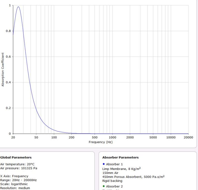

                          "Mit schwerer Limp-Membran, dicker Steinwolle und etwas Luft im Rücken kann man sogar 20 Hz wirksam absorbieren. Das ist dann zwar 500 mm dick, aber wirkt stärker als nur 500 mm Steinwolle und es werden keine hohen Frequenzen absorbiert."
                          Das Zitat stammt als wolfgangs Thread mit dem Abdorber mit der limp-membran.
                          Da ist auch die Parabel abgebildet mit der der Absorber absorbiert.
                          Die typische Parabelform lässt mich annehmen, dass die Wirkung aus Masse und innerer Dämpfung beruht.
                          Unterhalb des Maximalwertes wird der tiefer frequente Schall die Membran durchdringen und im möglichen Maß des porösen Absorbermediums bedämpft werden.
                          Oberhalb wird eine zunehmende Reflektion erfolgen und egsl was und wie tief Dawa da poröse Medien installiert hat wird keine korrespondierende Wirkung eintreten.
                          Ist meine Annahme ....
                            Ich habe auch hohe Nachhallzeiten bei 25Hz. Da ich bei der Planung niemals gedacht hätte, dass sich mehr Tiefe auch negativ auswirken kann, bin ich nach Simulation mit meinen Korpi für die höheren Frequenzen (45-80Hz und 130Hz) eigentlich schon fast zu voluminös. Deshalb überlege ich gerade an folgendem:
                            1. Ich klopp den vorderen Teil der mittleren Platte (19mm) wieder raus. Dann komm ich im Mittel der beiden Kammern(sind ja dann vorne verbunden) auf 600mm Tiefe. Die Membranfläche wäre dann 500x870mm.
                            2. Dann hefte ich 4 Lagen PVC-Bodenbelag davor (2kg/m²).
                            Der Lieferand hat die Teichfolie dermaßen geknickt, dass es schwierig wird die Folie Bündig übereinander zu legen (ohne Spannung).
                            3. Simulation mit Realität vergleichen.
                            Die Ecke wäre die einzige Position in meinem Raum bei der ich die Tiefe erreichen kann. 45-90Hz und 130Hz kann ich auch noch an anderer Stelle bedämpfen.
                            Würdet ihr etwas anders machen? Oder ist der Plan ok? Nachdem ich 5 Stunden mit dem Abrunden und Anbringen der Bongospannvorrichtung verbracht habe, frage ich lieber nochmal nach.

                              Der Bodenbelag darf nicht zu steif sein. Was auch geht, ist diese Methode:
                                Kannst du die Folie nicht durch Erwärmung - z.B. mit dem Fön - geschmeidiger machen - und die Falten/Knicke rausholen?
                                Der PVC- Belag wäre dann 4 x 2 kg/m2?
