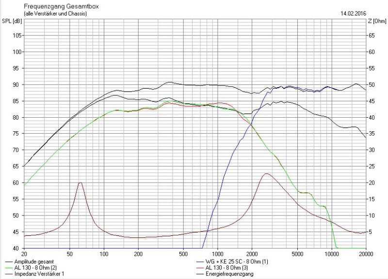

    ich habe mich selber an Boxsim probiert. Die Weiche soll für die hinteren Lautsprecher sein. Kann ich das so lassen? Die Werte habe ich alle hier liegen. Dann könnte ich direkt mit dem Löten anfangen.
      • 28866
      Warum willst du das Rad neu erfinden?
      Warum sind die beiden Al seitlich versetzt?
      Trennung ist schlechter als bei dem "Original".
      • Dawa
        • 13.10.2013
        • 462

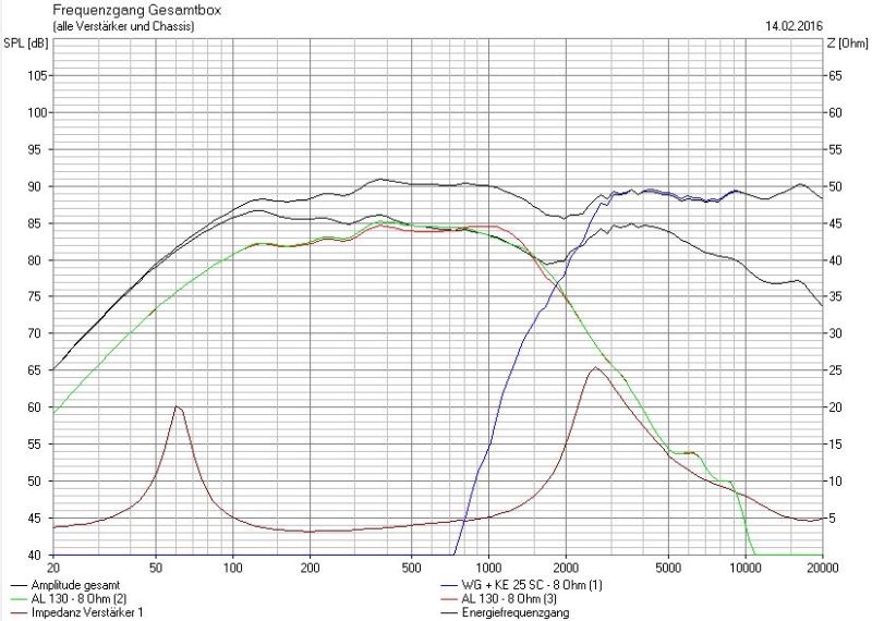

        Seitlich versetzt? Ich wollte nur die Weiche der neuen Größe der Schallwand anpassen. Meine Schallwand ist gemittelt etwa 64x30cm. Den Rest sollte wieder Audyssey machen.
        Orginal Weiche mit orginal Gehäuse in CB
        Mit geänderten Gehäusemaßen
        33uF Kondensator getauscht gegen 22,7uF (hab das nochmal geändert, dann macht der AL bei 18KHz nichts mehr).
        Ist nur ein Versuch, evtl. mach ich auch alles falsch.
        • Dawa
          • 13.10.2013
          • 462
          Sorry, ich weiß jetzt was du meinst. Da fehlt eine 1. Dann steht das Chassis auf 5cm anstatt auf 15cm.
            • 28866
            Die Simu ist hier überfordert, weil die Boxen doch (?) auf der Wand aufliegen. Ich würde das alles automatisch korrigieren lassen, weil der Übergang erprobt und bewährt ist.

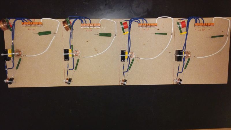

                      Versteh ich nicht. Ohne walwal würde ich immer noch die Spulen für die Weiche mit Spaxschrauben in das Holzbrett schrauben. Das ist gar nicht so lange her.
                      Hier ein Meter Weiche. Es fehlen noch die 33uF Kondensatoren.
                        • 28866
                        Die 33µF können ja richtig groß werden.
