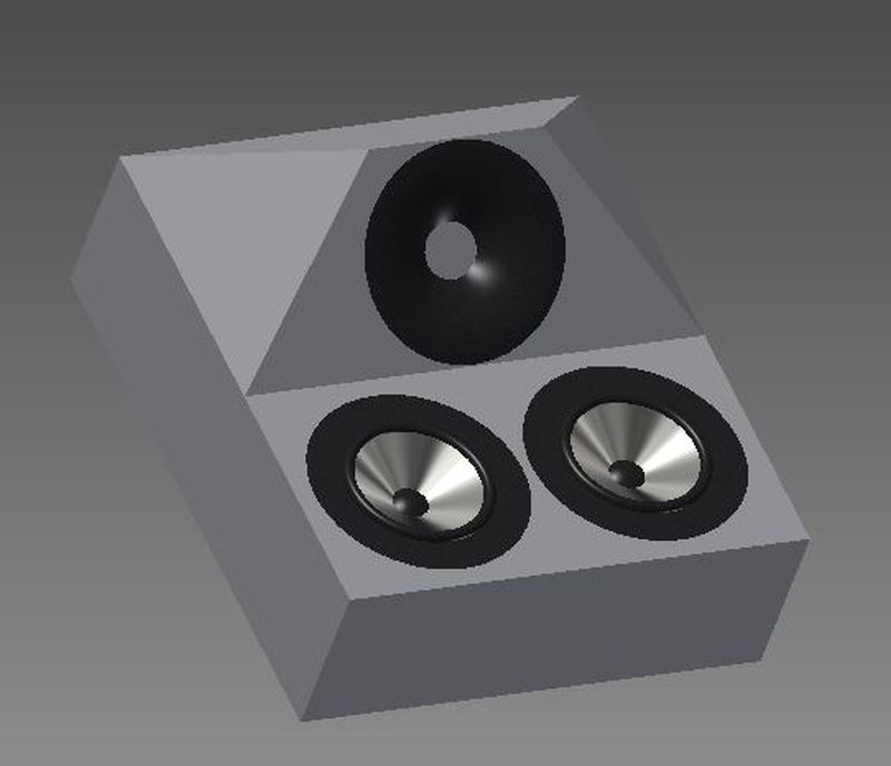

    meinst du das so?
    Die Deckenlautsprecher bau ich irgendwann im Sommer. Je nachdem wie sich das mit DTS:X und Atmos entwickelt. Aber wenn es schon einen fertigen Plan gibt, kann ich wieder besser schlafen.

                    Nach allen mir bekannten Informationen wird DTS:X besser mit Presence-Lautsprechern funktionieren.
                    Ich überlege gerade ob ich mir dann nicht schon mal zwei Deckenlautsprecher(Presence-Lautsprecher) auf 30° zum Sweet-Spot baue. Damit wären die beiden Al130 zwar 60° außer Achse, dass entspricht ja gerade mal -4dB bei 2000Hz. Da die Lautsprecher in dem Bereich theoretisch 115dB schaffen wäre das ja auch kein Problem für den Equalizer.
                    Wäre das ein Problem, wenn die High Lautsprecher nicht direkt über den Frontlautsprechern, sondern ein Stück in Richtung Sweet-Spot wandern?
                      Du meinst im Prinzip die klassische Position der Presencelautsprecher über den Frontlautsprechern, aber dann in Richtung deiner Hörposition?
                      Ich meine, dass dies durch die Laufzeitkorrektur - Entfernungsmessung - ausgeglichen wird.
                      Nach meinem Verständnis ist eine Position mit Presencelautsprechern für die weit überwiegenden Wiedergabesituationen die Bessere, weil ich praktisch mit dem zwischen den Presencelautsprechern liegenden Bereich einen Klangebene erzeuge, die größer ist, als die mit Deckenlautsprechern näher vor und hinter dem Hörplatz.
                      Bei der Tour durch diverse Foren bin ich auch schon auf die Aussage gestoßen, das bei Deckenlautsprechern der Bereich vor und hinter den Deckenlautsprecher - vom Hörplatz ausgesehen - schlechter abgebildet wird.
                      Eigentlich logisch: mit den Deckenlautsprechern bestreiche ich sozusagen innerhalb meines geometrischen Quaders nur einen "Schallglocke"

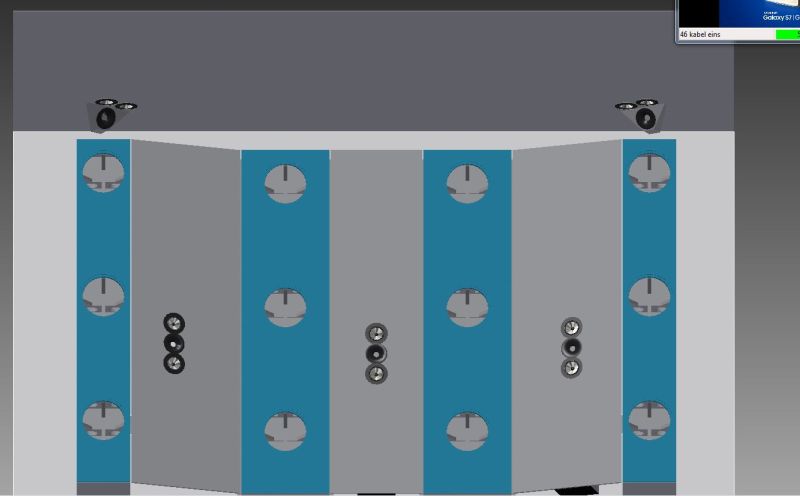

                        damit wir nich aneinander vorbei reden, anbei zwei Skizzen. Der Winkel zwischen KE und AL130 würde 60° betragen. Der KE wäre direkt auf den Kopf des Hörers ausgerichtet.
                        Ansicht von unten (Aus dem Boden Richtung Decke guckend)
                        Ansicht von vorne
                        Vom Sweetspot gesehen wäre der Frontspeaker Horizontal auf 23° und der Front-High-Speaker auf 30°.
                        Die Highspeaker rutschen wahrscheinlich noch weiter nach vorne Richtung Sweetspot, abhängig von den Querbalken in der Decke. Ich muss die Tage ein/zwei Probebohrung machen.

                          Hallo Dawa,
                          ich hoffe, ich verstehe dich richtig:
                          Dir geht es um die Frage, ob die Anordnung der Chassis 2x AL 130 und mit Winkel von 60° die KE mit WG bei der Platzierung als Presencelautsprecher zu einem akzeptablen - weil vom Equalizer zu kompensierenden - Pegelverlust der ALs führt, da die nicht Richtung Hörplatz/Sweetspot gerichtet sind, sondern gegen den Boden vor der Leinwand/Schallzeile.
                          Ich bin bei weitem nicht so tief in den Thema drin, wie andere. Meine Meinung ist, dass deine Konstruktion als Deckenlautsprecher zu akzeptablen Ergebnissen führen kann.
                          Als Presencelautsprecher eingesetzt, wird der Abstand zum Hörplatz beträchtlich größer. Der Winkel aus der idealen Hörposition vom Ohr zu den Als liegt bei ca. 70° (Annahme: Abstand in der Horizontalen ca. 3 m, in der Vertikalen ca 1,4 m).
                          Mal abgesehen davon, dass ich mir sehr schlecht vorstellen kann, dass das noch ausgewogen klingen kann, vermute ich - soweit ich die Operationen von Atmos und DTS:X zur Platzierung der Klangobjekte verstanden habe - dass damit erhebliche Beeinträchtigungen verbunden wären.
                          Ich denke, das lässt sich nicht auf die Fragestellung "Pegelanhebung durch Equalizer" reduzieren.
                          Was spricht bei deinem Ansatz gegen eine Presencelautsprecher-Version mit den 3 Chassis in einer gemeinsamen Schallwand? Bekommst du bestimmt auch stylisch hin ... und deine Freundin lässt sich bestimmt überzeugen

                            Ein Lautsprecher an der Decke sieht meiner Meinung nach unschön aus. Das könnte sogar mich stören und meine Freundin würde mich killen, wenn Sie aus dem Urlaub wieder kommt. Wenn da nur der Hochtöner raus guckt kann ich mich damit anfreunden und ich bräuchte keine Angst um mein Leben zu haben.
                            Wenn aber von vornerein klar ist, dass 60° zwischen KE und Al's zu viel ist, dann bau ich lieber gar nichts oder zieh den Lautsprecher noch weiter Richtung Sweetspot, so das ich auf 45° komme, dass laut Expertenmeinung funktionieren könnte.
                            Dann wäre noch die Frage, ob ich die beiden Highspeaker näher aneinander rücke. Wenn ich mir die Atmos Zeichnung angucke, dann sind die auf einer Linie mit den Frontlautsprechern und ich würde das System irgendwann erweitern wollen. Gibt es zu DTS:X schon irgendwelche offiziellen Aufställungsvorschläge?

                                Ich hab mich mal an den PC gesetzt, weil ich daran um den Faktor 10 schneller schreibe. Und auch Groß- und Kleinschreibung leichter fällt.
                                Dawa: Du setzt die Presencelautsprecher mit den Deckenlautsprechern gleich.
                                Die müssen aber nicht an der Decke befestigt werden.
                                Yamaha nennt eine Höhe von 1,80 m. Höher verbessert wahrscheinlich die vertikale Anhebung.
                                Das akustische Zentrum meiner Couplets - der Höchtöner - befindet sich auf ungefähr 1.80 m und es funktioniert. Auch bei Atmos.
                                Ich würde den Versuch unternehmen, die auf Höhe deiner oberen Subwooferchassis, und zwar jeweils neben den äußeren nach innen zu platzieren.
                                Dann kannst du die Schallwand "konventionell" gestalten und die Laufzeiten usw. sind kein Thema mehr ...
