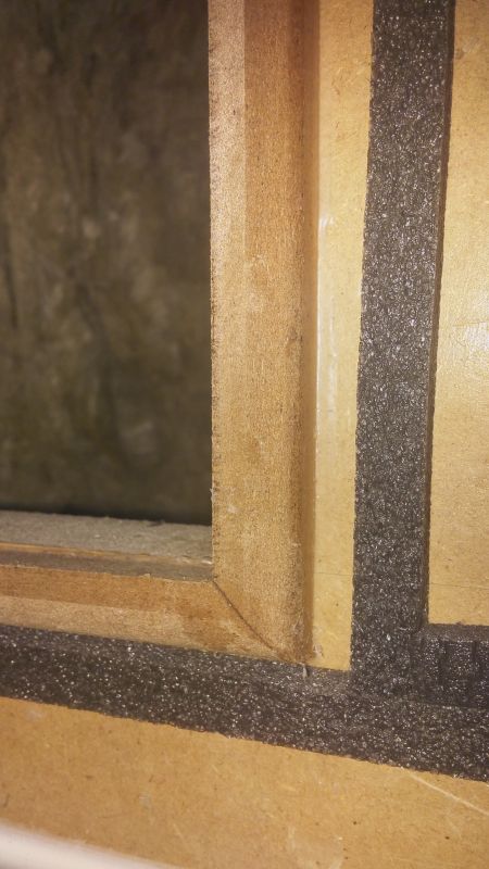

                    ich bin heute ein ganzes Stück weiter gekommen und war so böse und habe trotz des Feiertags von 10 - 300 Hz ein paar Messungen gemacht.
                    Die Hutschienen drücken die Folie Bündig auf die Dichtung. Gleichzeitig kann mit der Presskraft der Hutschienen die Spannung der Folie reguliert werden.
                    Die oberste Kammer ist noch nicht fertig. Aber heute kann ich wegen dem Feiertag nicht flexen.

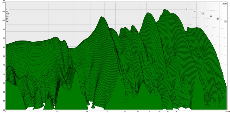

                    Grün = ohne Absorber
                    Lila = mit Absorber
                    Glättung 1/12
                    Meiner Meinung nach bringt das nicht sehr viel. Die Werte sind nach der oben stehenden Simulation gewählt. 1mm und 2,5mm Teichfolie.
                    Vielleicht sieht ja jemand etwas, dass ich nicht sehe. Oder hat Ideen welche ich ausprobieren kann. Ich bin etwas Ratlos.

                      Zumindest der F-Gang mit Absorber ist gleichmäßiger. Wie dick ist die Teichfolie gesamt? NHZ wurde nur bis 200 Hz gemessen, ev. liegt die Wirkung höher?

                        ich versuche gerade dein Problem zu verstehen
                        Wenn du dich auf die oben stehende Simulation beziehst, dann meinst du die beiden Parabeln für die Version 2,5 kg Folie und 1,0 kg Folie?
                        Und deren Wirkung, die mit praktisch vollständiger Absorbtion bei 45 Hz bzw. bei 80 Hz simuliert ist?
                        Die 45 Hz der Variante 2,5 kg als Abstimmfrequenz des Absorbers passen auch zu einer Raummode lt. deiner Messung. Die 80 Hz der Variante mit 1,0 kg passen nicht zu der Raummode von 105 Hz (ca.) lt. deiner Messung.
                        Und du erwartest bei deiner Messung, dass bei 45 bzw. 80 Hz enorme Absorbtion auftritt?
                        Zunächst gehe ich davon aus, dass dieser Absorbertyp genau nur den Schall absorbieren kann, der auf ihn auftrifft. Wenn du also eine Absorberfläche hast, die nur 1/20tel Fläche im Vergleich zur Wandfläche hat, kann er max. 1/20teil im Idealfall absorbieren. Unbefriedigend.
                        Dann gehe ich davon aus, dass Moden im Bereich > 100 Hz besser mit Helmholtzresonatoren zu bekämpfen wären, als mit Flächenabsorbern.
                        Es gibt den hunecke Raummodenrechner, der ermittelt nicht nur die Raummoden, sondern zeigt auch deren Verteilung im Raum nach Bereichen hohen und niedrigen Schalldrucks an. Der bessere Wirkungsgrad einer Absorbtion wird erreicht, wenn der Absorber im Bereich hohen Schalldrucks liegt.
                        Vllt. visualisierst du mal die Modenverteilung in deinem Raum.
                        Leider zeigt er nur die 20 tiefsten Moden an, geht als idR nicht relevant über 100 Hz.
                        http://www.hunecke.de/de/rechner/raumeigenmoden.html
                        Zu der Wirkung bzw. zur Ausführung deiner Absorber.
                        Du baust viele kleine Elemente mit damit wieder kleine Membranen. In meiner Vorstellung wird dadurch die passende Abstimmung erschwert und jeder deiner kleinen Absorber verhält sich durch eine etwas andere Spannung der Membran anders.
                        Soll die Membran denn tatsächlich gespannt sein? Ich würde davon ausgehen, dass die Simulation aufgrund der Masse und aufgrund der Dämpfung des Materials arbeitet.
                        Kleinere Membranen, wie erwähnt, und die Spannung dürften Abweichungen ergeben.

                          Da liegt meiner Meinung nach auch das Probelm, Es sind viel zu viele Kleine Kästchen. Ich würde einen Grpßen kasten Bauen und eine große HDF platte dranschrauben. Das Absorbiert mit Sicherheit um einiges mehr.
                            Die Messung geht bis 300 Hz. In dem Bereich ist nichts zu sehen.
                            Vor dem tiefen Gehäuseteil (mittel ca. 750mm)
                            Teichfolie = 1mm + 1mm + 0,5mm = 2,5mm
                            Vor dem flacheren Gehäuseteil (mittel ca. 450mm)
                            Teichfolie = 1mm
                            Wenn ich mit dem Finger auf die "Membran" klopfe hören sich die 2,5mm Dicken Stücke alle gleich an. Genau so wie die 1mm dicken Stücke, nur das die natürlich nicht so dumpf klingen. Die Folie schwingt dann noch etwas nach. Das hört man. Ist eigendlich genau wie eine Bongo.
                            Ich mach jetzt folgendes:
                            1. Folie ab.
                            2. Messung bis 1000Hz
                            3. Dichtung überarbeiten.
                            4. Folie wieder drauf
                            5 Messung
                            Wenn das keine weiteren Erkenntnisse bringt, dann habe ich Staufläche in der Ecke gebaut.
                            Edit: Ich habe 8 Membranflächen mit 400x500mm (wirklich zu klein?)
                            Ich will erstmal den Bereich bis 80Hz machen. Bei 105Hz muss ich nach Simulation nicht so tief bauen. Die Absorber für die Frequenz wollte ich in das Regal Integrieren.

                              Die Folie darf nicht gespannt sein, limp bedeutet ja schlaff, sonst schwingt die Folie nach. 8x0,4x0,5=1,6 m², das ist wenig. Ich habe eine Decke mit 12 m² + 4 m² Limp + 4 m² Hochtonabsorber, dazu dicker TeBo und 6 dicke Soffpolster-Plätze.
                                Ob der Klopftest und dein Ohr die geeigneten Messinstrumente sind?
                                Das Nachschwingen wie ein Bongo bedeutet m. E. dass du ein Instrument gebaut hast:
                                Du regst es an und es erzeugt Schall im Bereich seiner Abstimmfrequenz.
                                Das geschieht dann auch, wenn der Schall es zu Schwingen anregt.
                                Hast du die 2 Folien nur übereinander gelegt, oder auch miteinander verklebt?
                                Das Verhalten der beiden Varianten dürfte recht unterschiedlich sein. Nur durch Verklebung entsteht eine Folie, die sich aufgrund der Masse so verhält, wie simuliert.
