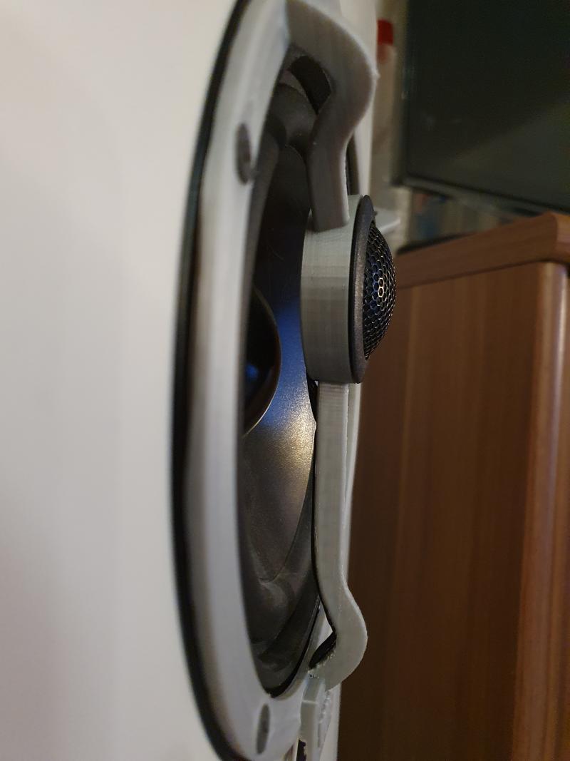

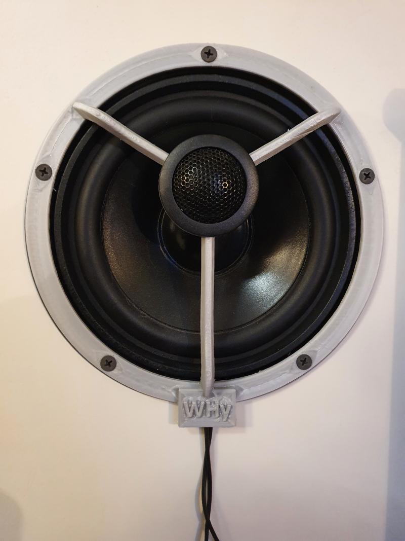

    Und das war der 4te Anlauf...
    Meine Lautsprecher:
    • Cpt. Jack Sparrow
      • 12.09.2013
      • 1325
      #122

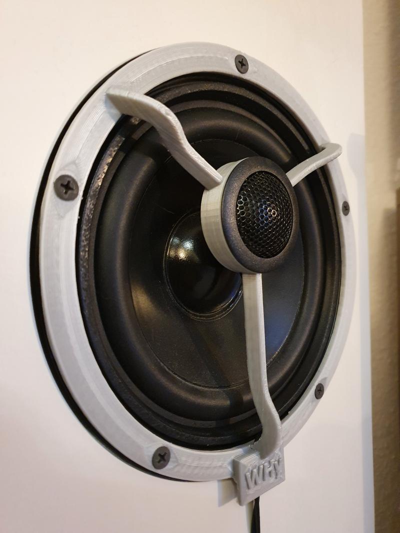

      So, passt, wackelt, hat Luft. Membran und Sicke stößt nicht an (mit Bass I love you von Bassotronics getestet).
      Für Tests okay.

        Sieht super aus

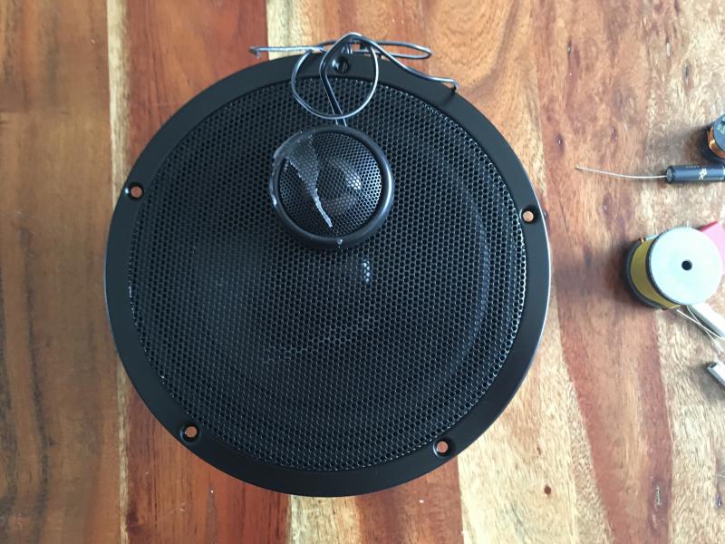

          Sieht sehr gut aus. Ich hoffe nur, dass der HT auch auf der richtigen "Tiefenebene" sitzt, denn der HT ist dünner und der Ring trägt auf !
          Das heißt, hier sind etliche Parameter verändert, einschließlich des HTs selber.
          Möglicherweise mußt Du komplett neu entwickeln.

            Da hat Wolfgang völlig recht. Ich würde da erstmal aktiv rangehen und messen. Der Charme der WHy ist ja gerade seine minimalistische Weiche. Hier mal ein Beispiel, wie es auch ausgehen kann:

              Aber chic ist das Y schon !!!

                War zunächst auch in meinen Überlegungen, aber da hätte man die Kunststoffumfassung des HT fräsen müßen, um einen Kragen zu bekommen. Daher dann nur der "Blechnippel".
                Und für den W170S gab/gibt es (meines Wissens) so eine Art "Einsteck"-Gitter nicht. Eher eines zum Aufsetzen und die haben mir nie gefallen.

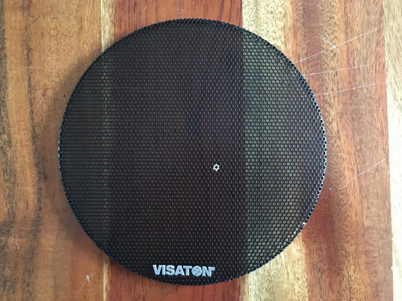

                  Doch, gab es von Visaton (und das ist die SC4ND mit dem Wachs....):
                  Klicke auf die Grafik für eine vergrößerte Ansicht  Name: IMG_1705.JPG Ansichten: 0 Größe: 84,5 KB ID: 688521
                  Klicke auf die Grafik für eine vergrößerte Ansicht  Name: IMG_1706.JPG Ansichten: 0 Größe: 84,4 KB ID: 688523
                  Eine sogar mit Schriftzug (...und leichten Lackabplatzern....aber halb so wild):

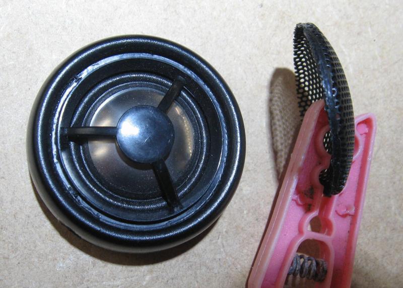

                      Da ist die SC4ND ja fast ideal, um um das Plastikgehäuse mal mit einem Dremel und feiner Trennscheibe rumzugehen....

                        Da ist die SC4ND ja fast ideal, um um das Platikgehäuse mal mit einem Dremel und feiner Trennscheibe rumzugehen....
                        Bin gerade mal drum herum gegangen .... Gehäuse ist immer noch dran ... müßte ich dann auch fräsen ?
                        Das "Ausprobieren" überlasse ich gerne Dir. Zeig dann mal das Ergebniss ... (den HT oder deine Finger )

                          Möchte das mit den Gittern gerne machen....habe noch 3 + die mit Wachs......und derzeit einen guten Schülerpraktikanten in der Werkstatt

                            Bei dieser hier war nur auf 90° Umfang geklebt, vor dem hebeln sehr genau hinschauen lohnt sich also. Immer dran denken: Die Sicke beginnt kurz hinter der Wandung! Falls am Gehäuse / Gitter was kaputt geht, kann ich dir "Ersatzteile" schicken.

                              Wenn ich das richtig gemessen habe, müsste man das Gehäuse der SC4ND für das Einsetzen in das Visaton Gitter ziemlich genau da trennen, wo eh die Kerbe des Gehäuses ist, um die Why'sche Tiefe zu treffen.
