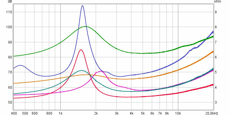

                So - der letzte Kandidat ist da, erst mal die Impedanzgänge der HTer:
Ansichten: 637
Größe: 83,2 KB
                SC4ND: dunkelgrün / 3R8 @ 3kHz (Trennfrequenz WHy)
                CF 25: violett / 4R1 @ 3kHz
                TN100.70: hellgrün / 6R6 @ 3kHz
                T 1.0: rot / 3R4 @ 3kHz
                TW022: orange / 4R6 @ 3kHz
                F-37: blau / 4R7 @ 3kHz
                Also bis auf die LaVoce (6Ohm !) alles im Rahmen der Toleranzen der Vorwiderstände. Die Resonanzfrequenzen liegen bis auf die (alte) CF25 alle recht ähnlich zwischen etwa 1,5 und 1,7 kHz.
                Jetzt muss erst mal ein Ständer für den Drehtisch geschnitzt werden ...

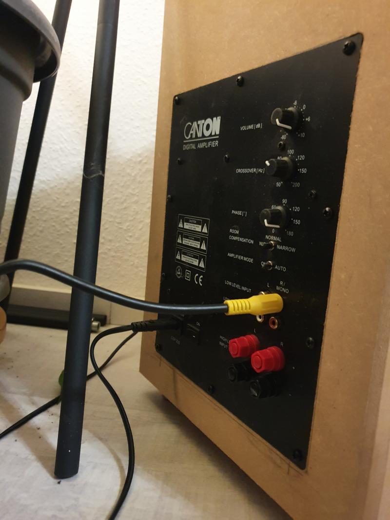

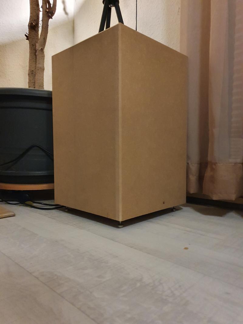

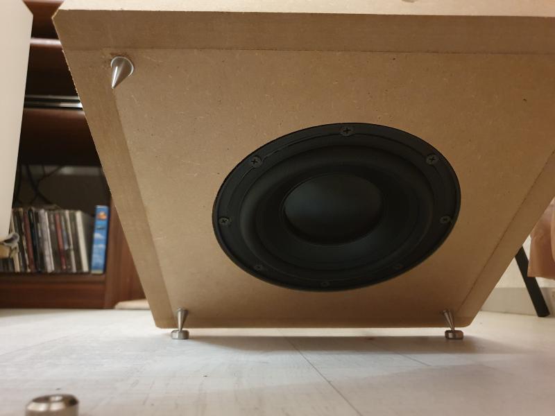

                  So, meine WHy hat ihren Sub bekommen: aktiver D165i in 25L CB Klicke auf die Grafik für eine vergrößerte Ansicht
Ansichten: 741
Größe: 54,3 KB
ID: 695958 Klicke auf die Grafik für eine vergrößerte Ansicht
Ansichten: 772
Größe: 36,8 KB
ID: 695957 Klicke auf die Grafik für eine vergrößerte Ansicht
Ansichten: 741
Größe: 73,7 KB
                  Meine Lautsprecher:
                    • 2485
                    #189
                    Schick - warum gerade der D165 und warum CB, mach uns mal schlau?
                    • Cpt. Jack Sparrow
                      • 12.09.2013
                      • 1325
                      #190
                      Ich hatte mir mal einen D165i mitbestellt, als ich die T-1.0 bestellt habe (einfach, damit ich keine 5€ Versand bei 20€ Warenwert habe).
                      CB, da es von Reckhorn bevorzugt wird.
                      Und ich muss sagen, der kleine hat es ziemlich in sich! Gut, Pegelorgien kann man von einem 16er nicht erwarten, aber für das Esszimmer eigentlich schon überdimensioniert.
